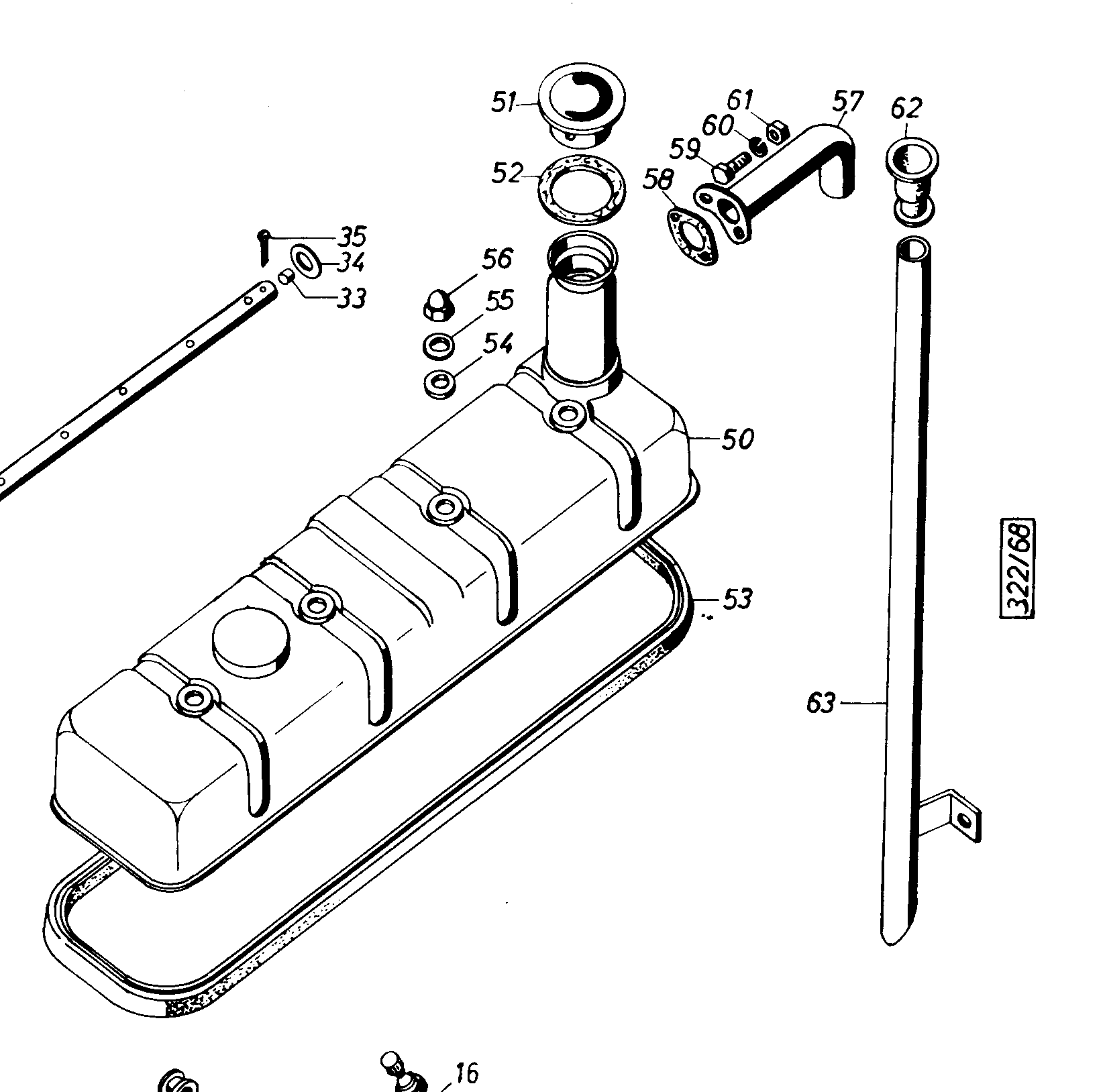

Re: AL-28 Zylinderkopf-Haube um 180° drehen
Hallo Lutz,
Habe gerade mal aus der techn. Doku das Bild ausgeschnitten. Kann es sein, daß die Öldämpfe oben seitlich aus dem Stutzen abbgeleitet werden und dann vom Entlüftungsrohr 63 einfach nach unten ins Freie ausgeblasen werden? Das wäre ja wohl der Gipfel der Sauerei.
In diesem Fall würde ich mir einen 2. Öldeckel besorgen, den mit einem Flansch versehen und den Abdampf wie geplant durch den Luftfilter entsorgen.
Oder aber: ich lösen den Kopfdeckel nochmals, bohre den zugeschweißten Deckel soweit auf, daß ich da einen Flansch für den Entlüftungs-Schlauch anbringen kann.
Bild-Ausschnitt hier: ( Ausschnitt-Entlüftung-Ölwanne.png )
Hoffentlich liege ich so richtig?
Viele Grüße,
WOK
Viele Grüße,
WOK
Hallo Lutz,
dann wr vorher das Ganze ein Mis(t)sverständnis.
ERGO: der Öldunst geht von oben unter dem Einfülldeckel durch den Flansch ins Rohr 63 und dann nach unten ins Freie.
Hat man wohl früher so gemacht, ist aber trotzdem eine Sauerei.
UND:
Fährt man durch Tiefes Wasser (Wat-Betrieb) und der Motor bleibt stehen (eher selten), dann saugt beim Abkühlen des Motors das Enlüftungsrohr Wasser ein.
Prost Mahlzeit -- Motor hinüber.
Also Flansch mit Anschluss in den Luftfilter.
Vielen Dank nochmals,
WOK
