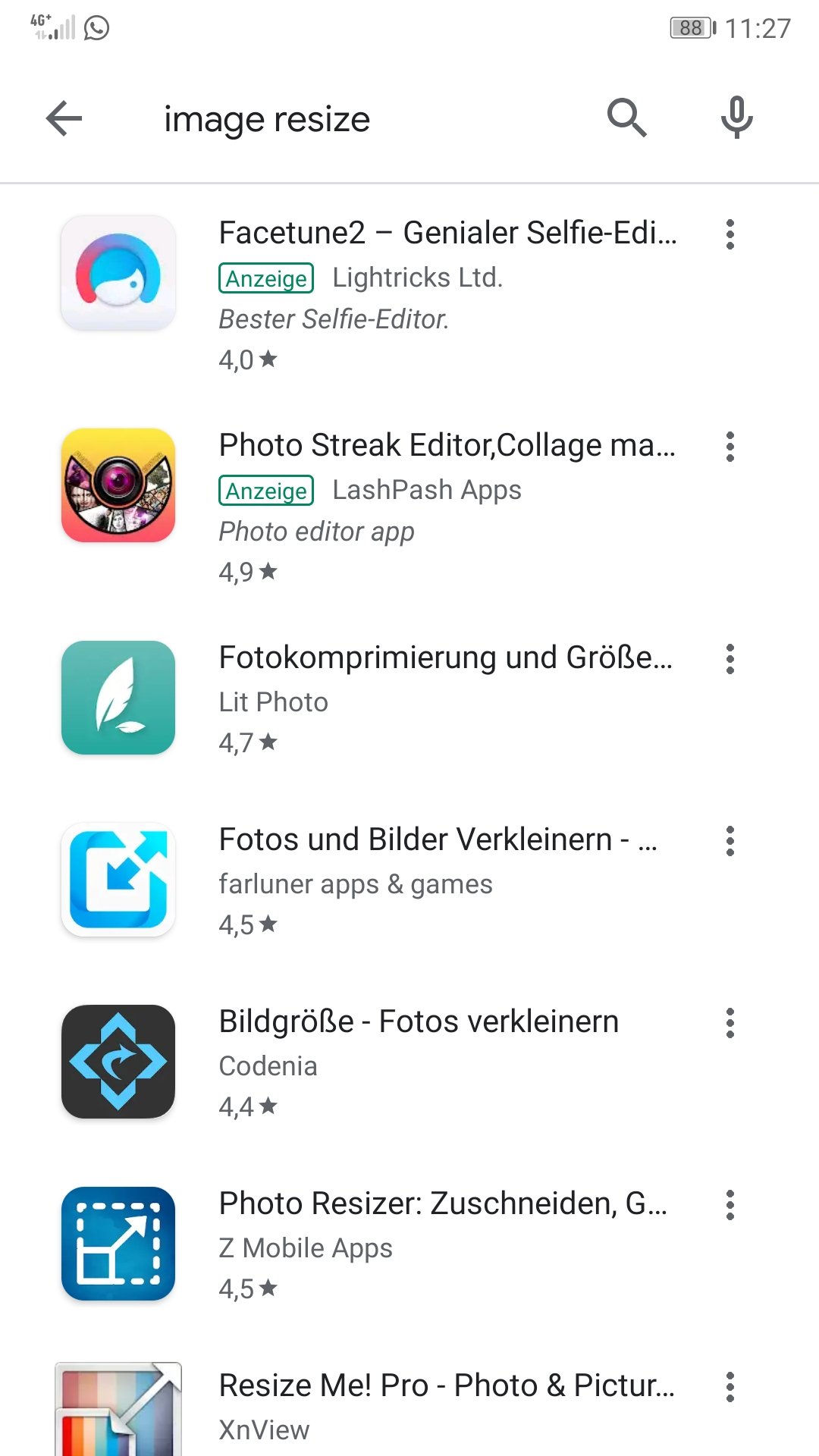

Ganz kurz mal OT: Da ich (wie vermutlich viele andere auch) etwa 99,9 % meiner Fotos mit dem Handy knipse habe ich keine komfortable Möglichkeit die Bilder klein zu rechnen um sie unterhalb der Größenbeschränkung zu kriegen. Das führt dazu, dass ich hier gar keine Bilder mehr hochladen mag, obwohl die zu manchem Beitrag ganz nützlich sein könnten. Der Umweg über den Rechner zu hause ist mir einfach zu lästig. In anderen Foren (ja, ich gehe manchmal "fremd", :-) ) ist das überhaupt kein Problem, aber hier wohl. Könntet Ihr eventuell mal drüber nachdenken ob diese Grenze verändert werden könnte?

Auch OT, gesendet von meinem Mobiltelefon..
