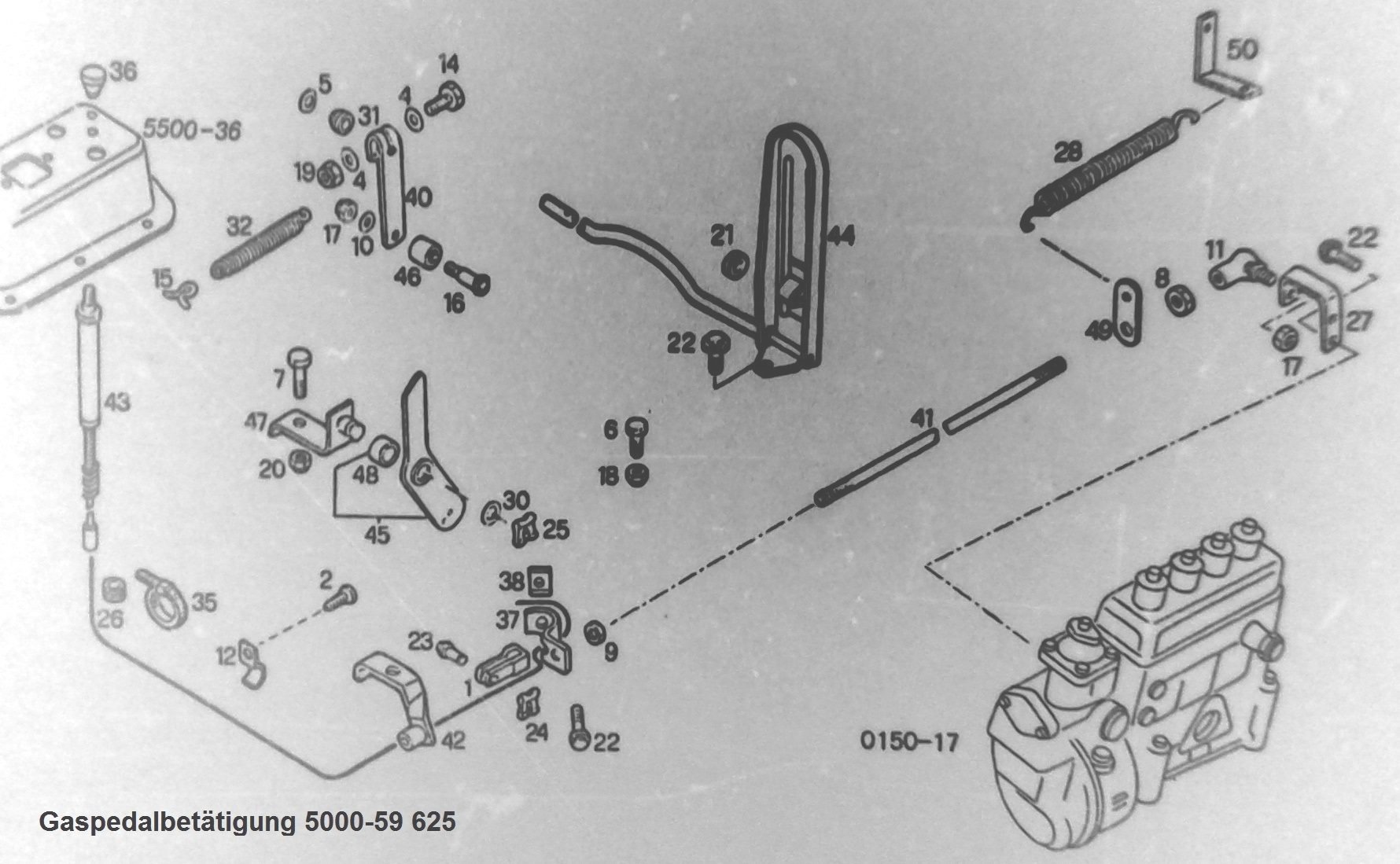

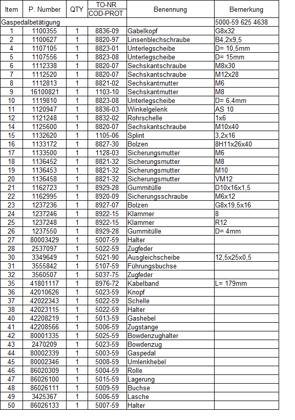

Hallo gunther11,
ich kann Dir nur ein Microfichenbild vom Handgaszug (Iveco 75-9) geben.
Müsste aber derselbe sein.
Hoffe, dass ich helfen konnte.
Gruß Daniel

OK... habe nun einen Plan..
Derzeit fixiert mit Kabelbinder... leider etwas viel Standgas... dann bemerkt: man bekommt bei einer Drehzahö >1000 den Motro nicht aus :wack: ausser abwürgen :joke:
Danke an Euch
