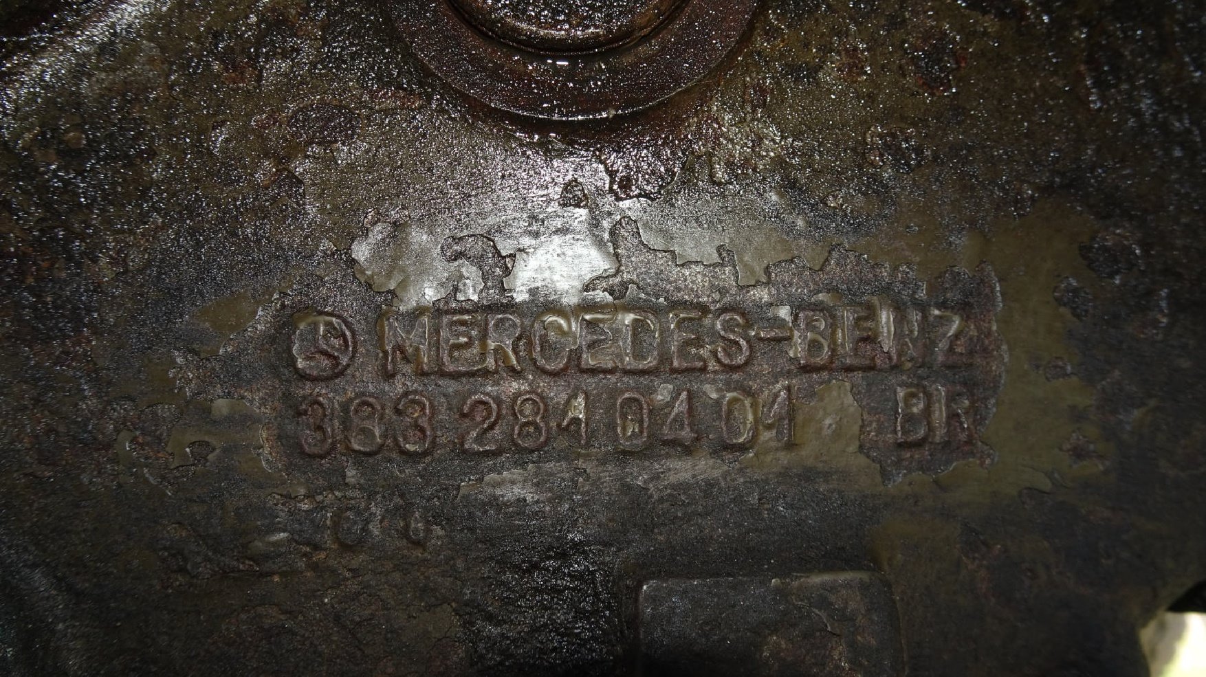

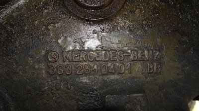

so sah es damals bei meinem VG 500 aus.
Hendrik

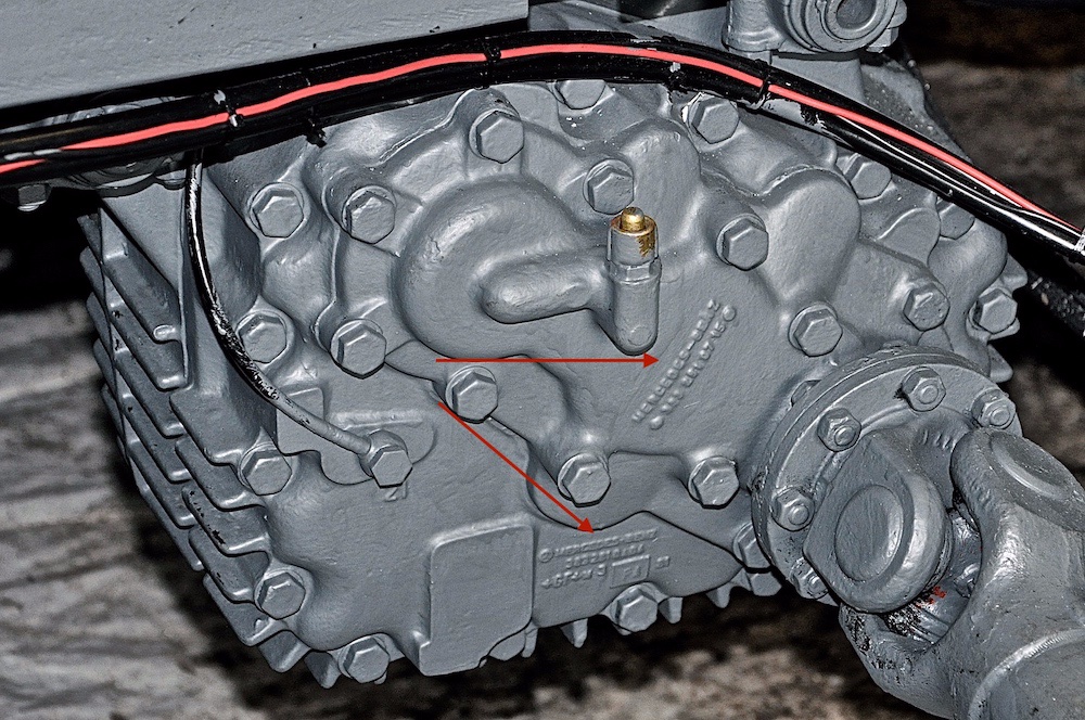

Die von Hendrik gezeigten Gußnummern sind für die Identifikation von Ersatzteilen (darum geht es Euch ja anscheinend) nutzlos.
Das Typschild am Verteilergetriebe sitzt seitlich/oben, leider weiß ich gerade nicht mehr, ob links oder rechts. Ist aber eigentlich nicht zu übersehen.

In 99,9% aller Fälle ist im 1017A ein Verteilergetriebe Mercedes-Benz VG500 verbaut. Bilder könnten bei der Identifikation helfen, falls Du das Typschild nicht finden solltest (die Lage habe ich oben beschrieben).
Ebenso sollte in einem 1017A eine AL3-Vorderachse sein, Bilder könnten helfen, das zu bestätigen. Das genaue Baumuster der Achse kann man aber von außen nicht feststellen. An allen meinen bisherigen LKW mit AL3-Vorderachse habe ich nie ein Typschild gefunden. Es gibt irgendwo in den Tiefen dieses Forums aber einen Thread, wo jemand von der Lage der Achstypschilder berichtet hat.

@Hendrik

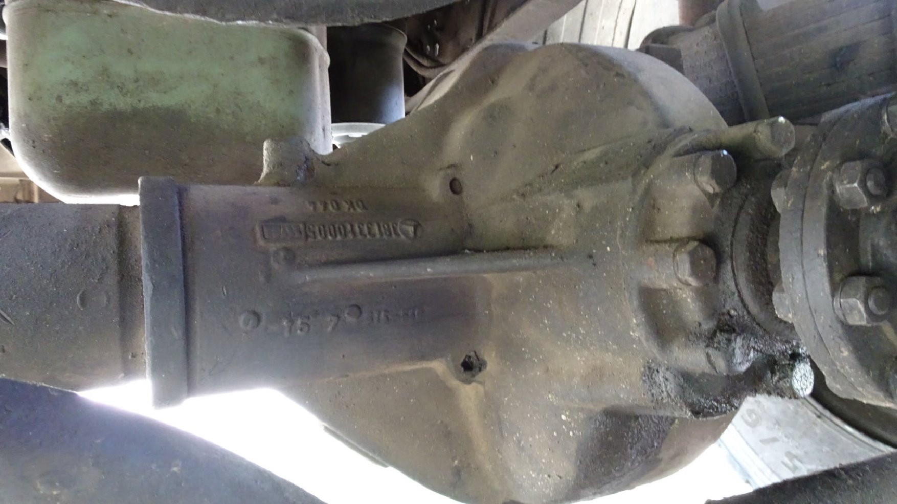

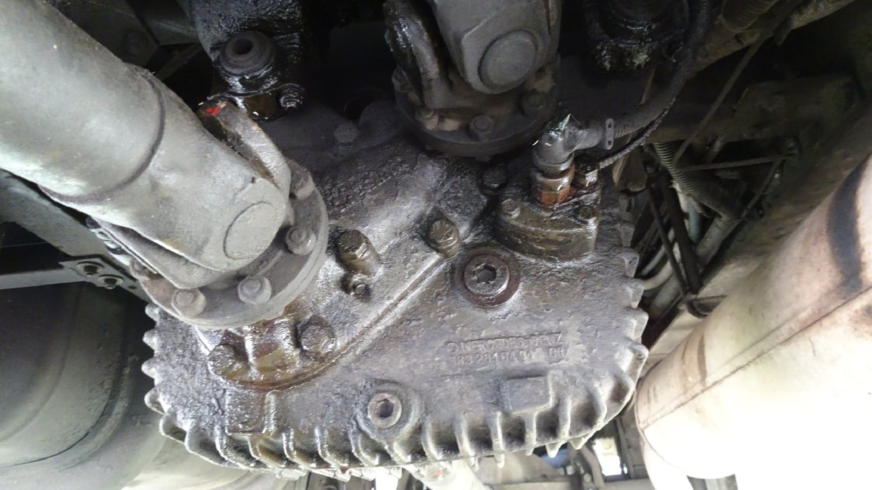

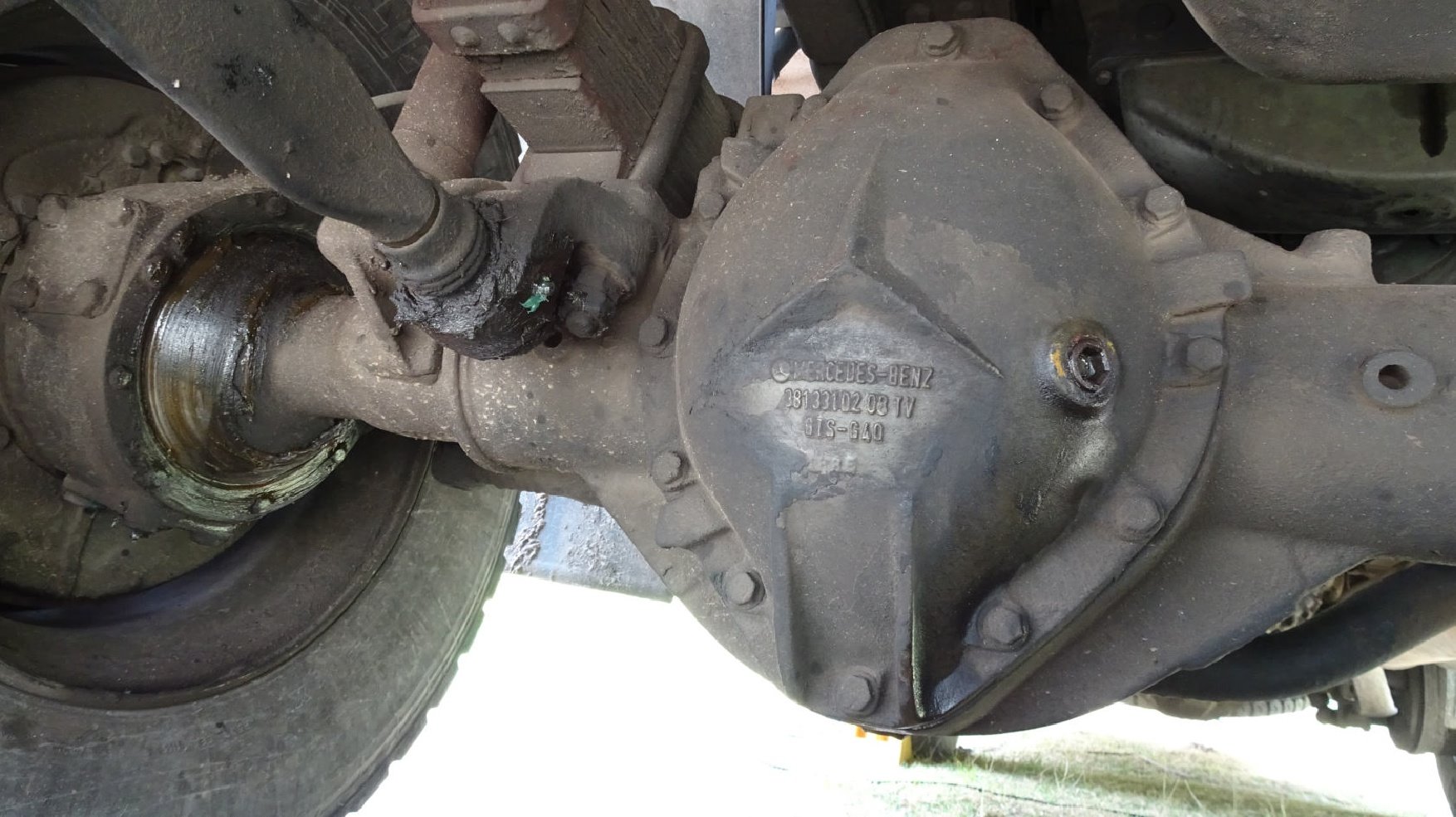

Wir haben eine Nummer auf der anderen Seite gefunden (siehe Bilder)
@Pirx
Beim letzten Mal haben wir Bilder gemacht...

#12 Beitrag von Pirx » 2019-08-04 10:33:03
Balu14 hat geschrieben:
2019-08-03 21:21:35
Pirx hat geschrieben:
2019-08-02 11:18:10
Aufgrund der Bilder kann ich sagen:
Ihr habt ein Verteilergetriebe VG500 mit zuschaltbarem Allradantrieb, Baumuster 750.50x
Und Ihr habt eine Vorderachse AL3.

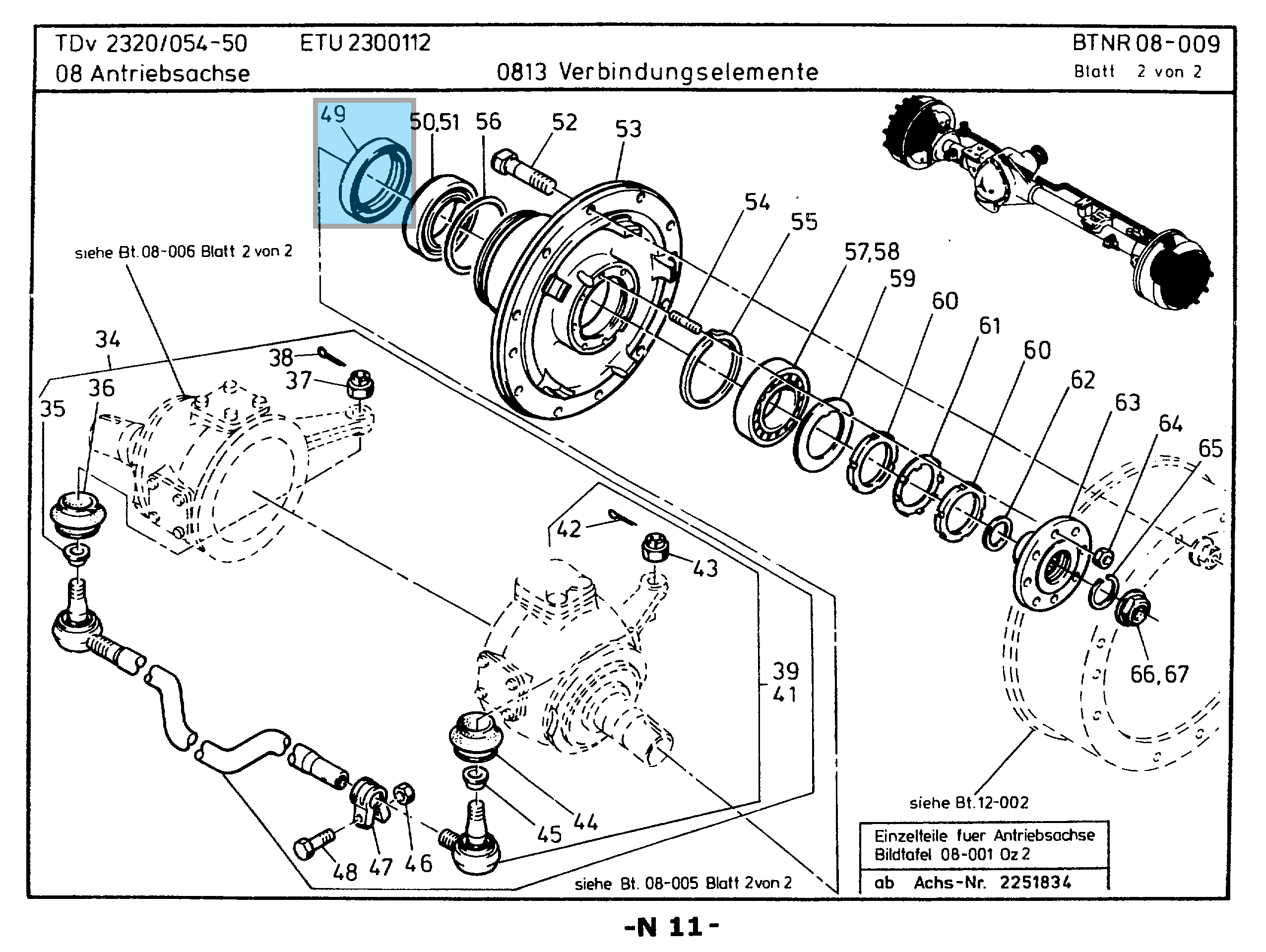

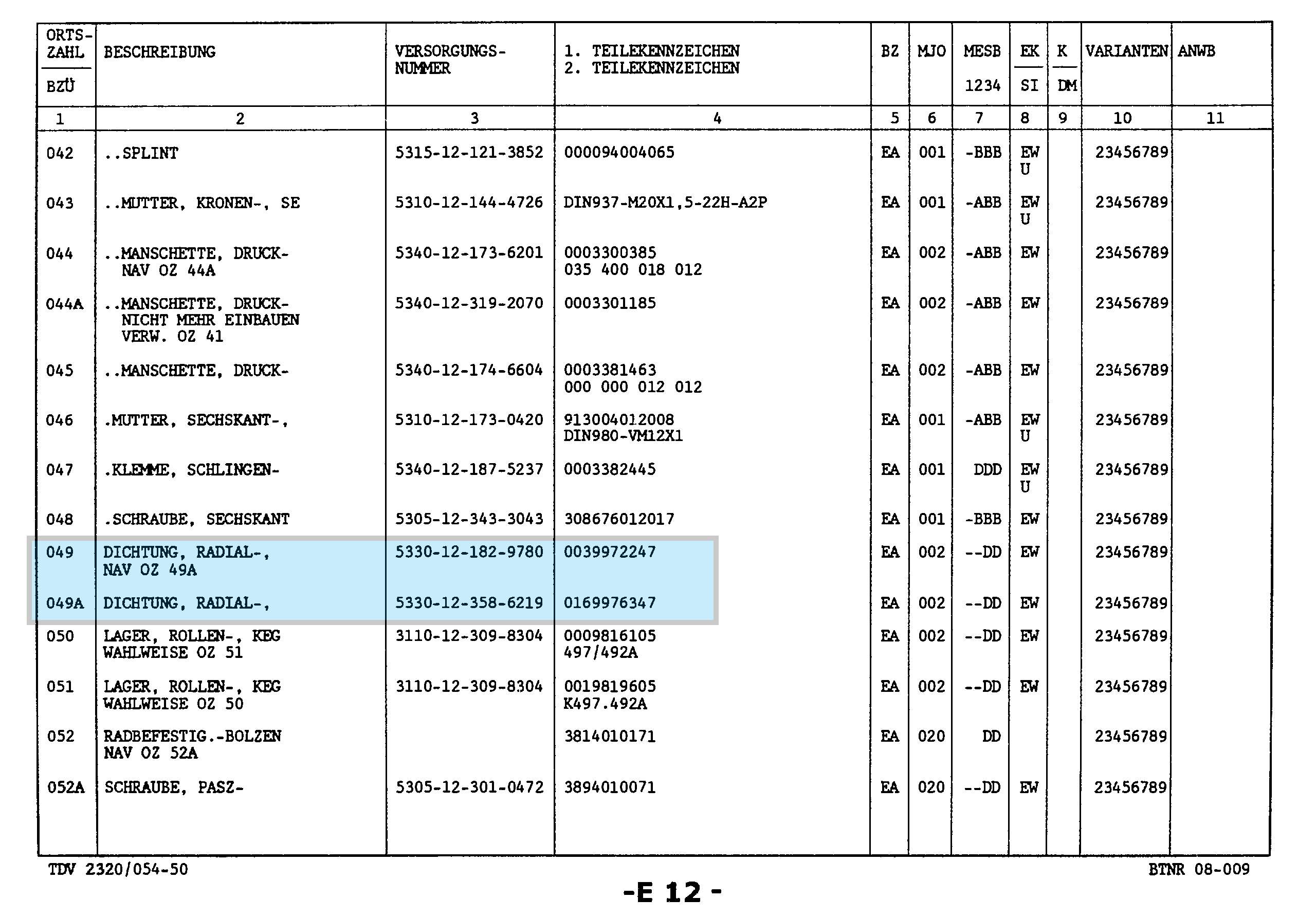

lt. unserer Datenkarte ist in unserem 1017A die Vorderachse 731304 2 428034 eingebaut. Vor 2 Jahren hat uns unser MB-Händler die Simmerringe A 016 997 63 47 dazu verkauft. Allerdings haben die Simmerringe nicht gepasst und wir haben damals die alten wieder einbauen müssen. Blöderweise haben wir damals nicht gemessen, wie groß die alte waren.
Hat jemand die Möglichkeit nachzusehen, ob uns der MB-Händler die richtigen Simmerringe für die Vorderachse in der Datenkarte verkauft hat?
Falls es die richtigen sind, haben wir dann auch noch eine andere Vorderachse?
Johanna und Klaus

#15 Beitrag von DaPo » 2019-08-05 9:27:49
2019-08-05 8:10:55
ich denke, er hat Euch die Richtigen verkauft.
A 016 997 63 47 :
Innen-Ø 1: 110.3 mm
Außen-Ø 1: 133.3 mm
Höhe 1: 12 mm
DaPo (Daniel)

dann scheinen wir wohl auch noch eine andere Vorderachse zu haben - die NATO hat mit unserem Fahrzeug anscheinend ganz schön rumgepuzzelt! :wack:
Wir wissen, dass wir vorne verstärkte Stoßdämpfer haben A003 323 22 00 und dazu dann wahrscheinlich eine verstärkte Vorderfeder...
Na hoffentlich finden wir doch noch ein Typenschild!
