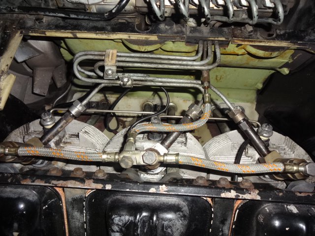

Guten Abend,

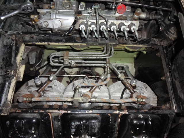

Nach dem Einstellen der Ventile und dem Abnehmen der Lüftungsdeckel zeigte sich, das die Kühlrippen vom Zylinderkopf und Zylinder sehr stark verschmutzt sind. Zweites waren um 3 Einspritzdüsen herum erhebliche Ölverkrustungen und Verklebungen. Also den ganzen Luftkühlbereich mit Kaltreiniger behandelt und mit dem Hochdruckreiniger abgedampft.
Siehe da, es kam Farbe zu Vorschein. Der Motorblockbereich und die Wanne um die Einspritzpumpe herum ist original Hellgrün!
Außerdem ist der Bereich der Düsen, Glühkerzen nicht mehr so verklebt und man kann gut daran arbeiten. Dann die Düsen demontiert und wie es immer so ist ging es nicht bei allen so einfach. 5 Düsen ließen sich gut demontieren, eine nicht. Zum Lösen der Haltemuttern der Düsenstöcke im Kopf habe in mir einen 30er Gabelschlüssel zurecht gebogen. Wenn die Mutter lose war konnte ich sie dann mit dem Hahnenfußschlüssel herausdrehen. Achtung: Die Stößelrohre nicht mit dem Schlüssel verbiegen, also nicht zu weit drehen. Die Stabfilter habe ich vorher abgeschraubt. Bei der Festgebrannten Düse half das im Werkstatthandbuch beschriebene Rohrstück um den Düsenstock mit leichten Schlägen zu lockern. Das ganze Gewinde war voll mit Ölkohle, da diese Düse im Sitz undicht war. Ach ja, bei 5 Düsen gingen die Kupferringe mit heraus, bei der sechsten natürlich nicht. Dieser war total in Ölkohle eingebacken. Hier half auch das Kupferringauziehwerkzeug (Werkstatthandbuch Nr. 4611) nicht, welches in mir nachgebaut habe. Ich musste den Kupferring vorsichtig zerteilen, ohne Beschädigung der Dichtfläche. Hat zum Glück gut geklappt.

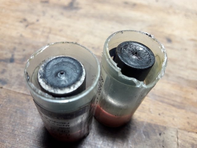

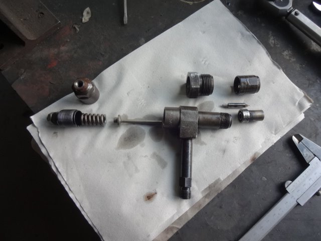

Dann erst mal eine Düse abgedrückt, siehe da hatte noch 120 bar Öffnungsdruck aber nicht mehr geschnarrt. Ich dachte mir, kein Problem bei 35000 km muss ich die nur sauber machen.

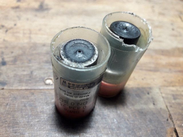

Habe mir voll die Arbeit mit dem Düseneinsatz gemacht und was war der Erfolg. Düse hat nicht geschnarrt und das Strahlbild war auch bescheiden. Also alle Düseneinsätze neu. Hätte ich gleich machen sollen, bei den Preisen für neuen Einsätze lohnt sich die Aufarbeitung nicht.
Verbaut ist ja original ein DN O SD 211. Dies Einsätze gibt es im WWW, auch mit erheblichen Preisunterschieden. Dann habe ich mal geschaut in welche Motoren diese Einsätze verbaut wurden. Das ist interessant. Dieser Einsatz ist in Vorkammer und Wirbelkammer-Motoren verbaut worden. Beispiel: Mercedes Ponton, Unimog (OM 363) Büssing, Deutz Traktoren, Eicher, etc.
Habe auch eine Bericht gelesen, das in den 60er Jahren auch Umrüstungen auf den Düsentyp DN O SD 2110 um das Nageln bei Vorkommermotoren und das Verkoken bei schlechtem Kraftstoff zu vermeiden.
Anscheinend wurden erste später bei den Düseneinsätzen für Vor und Wirbeklammermotoren unterschieden. Diese Baureihe an Düseneinsätzen DN O SD wurde bis Ende der 90er Jahre bei VW und Mercedes PKW eingebaut.
Bei Wirbelkammer-Motoren war die höchste Ausbaustufe DN O SD 297. In den 90er Jahren wurden viele VW Wirbelkammermotoren mit diesem Düsentyp umgerüstet um die Schadstoffarmut zu verbessern.
Nach reiflicher Überlegung hat der Magirus jetzt auch diesem Düsentyp bekommen. (Fahre seit Jahrzehnten in 6 verschiedenen Fahrzeugen problemlos mit diesem Düsentyp).

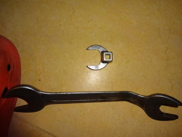

Anzugsdrehmoment Überwurfmutter Düsenstock im Zylinderkopf 30er Schlüsselweite 30 - 35 NM

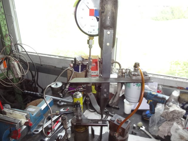

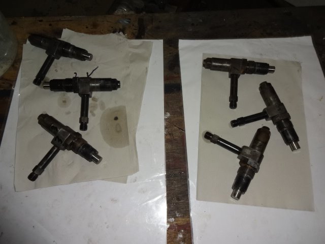

Zerlegen der Düsenstöcke: Montage der neuen Düseneinsätze und Einstellen des Öffnungsdurcks. Sollwert ist 125 bar beim F6L714. Habe sie auf 135 bar eingestellt, da neuen Düsen die ersten Zeit schon ein paar bar nachgeben. Somit bin ich immer noch im Toleranzbereich.
Altes modifiziertes Düseneinstellgerät mit neuem Manometer. 6 Düsenstöcke mit neuen Einsätzen Alles wieder montiert Gruß

Re: Einspritzdüsen tauschen F6L714, Mercur
Moins zusammen,
Nun habe ich auch wie der Jörg die Einspritzdüsen erneuert. Und die Ventile kontrolliert, ggf. Eingestellt auf 0,25mm.
Grund war unter anderem der hohe Verbrauch und der schlechte durchzug.
Juli 2013.
Begonnen hatte der Verbrauch mit 19,6 liter, nur das fahrgestell.
Mit leerem koffer 21,5 ltr
Mit ausgebautem koffer 23ltr.
Urlaub, voll ausgeladen, mit boot auf dem dach 7,5to. 24 ltr
Diverse fahrten dazwischen.....
Urlaub voll ausgeladen , mit boot auf dach27,6 ltr
Bostalsee dieses jahr, ohne boot auf dem dach, ca. 7to, 26,6 ltr.
Juli 2019
Also denn mal ran.
Jetzt am wochenende probefahrt mit ca. 7to. 200km , verbrauch 26ltr., schwach bei steigungen.
Geschraubt 2 tage lang
Gleiche strecke und gewicht probefahrt, verbrauch 21 ltr., , steigungen dynamischer, gefühlt leiser
also geht doch.

Es gibt in der Düse keine einstellplättchen.
Schau dir das erste foto vom jörg genau an, mehr ist das nicht.
Der druck wird mit einer schraube eingestellt, die die federvorspannubg in der düse ändert.
Ziemlich geniales system
so kann man perfekt im druckprüfgerät den druck einstellen, mit kontermutter sichern fertig ist das.
Vg
Vg

was bei Düsen wichtig ist sind die vier Prüfungen auf dem Düsenprüfstand.
1. Die Strahlprüfung. Der Stahl sollte schon im richtigen Winkel und einigermaßen gleichmäßig sein.
2. Die Schnarrprüfung. Bei langsamen hub soll die Düse deutlich schnarren.
3. Die Drückprüfung, ist ja beim 714 Düsenstock sehr einfach einzustellen.
4. Die Dichtheitsprüfung
Wenn die Düse nicht mehr Schnarrt oder der Strahl eher ein Pinkel ist, läuft der Diesel immer noch auch ohne Qualm aber das Anspringen kann viel schlechter sein und die Verbrennung kann ein paar Grad Kurbelwellenwinkel später erfolgen, da die großen Tröpfchen erst mal verdampfen müssen bevor sie zünden.
Die Verschlechterung der Düsen ist meist ein schleichender Prozess. Dies ist schwer zu merken beim Fahren. Erst, wenn neue Montiert sind ist meist der AH-Effekt da.
Jörg
Jörg
Mhmm, die ersten zwei Düsen zeigen ein merkwürdiges Schadensbild... Die Sohle hat sich wie ein Vulkankrater weggebrannt, das Spritzbild war dafür aber garnicht soo schlecht. Erst Strahl, dann vernebelung, die neuen 297er gehrn quasi sofort in Nebel über..
Hatte vor 10 Jahren einen Bremer, da sah das nicht so aus
Hallo Dani,
Die sehen so aus als ob sie viel zu heiß geworden sind.
Möglichkeiten
- Förderbeginn stimmt nicht
- Kraftstoff mit zu niedrigem Flammpunkt (z.B. den Synthetischen Diesel von der Tankstelle oder Benzinbeimischungen). Dann sehen die Düsen so aus. Der geht nicht für Vor oder Wirbelkammermotoren, da der zu früh zündet und die Düsen verbrennen.
- Extrem hohe Laufleistung über 500.000km ??
Jörg
Möglichkeiten
Jörg
Mhmm da muss ich mal etwas tiefer nachforschen, Symptome behandeln hilft ja nichts, wenn die Ursache nicht behoben wird. Laufleistung ist noch lange keine 500tkm, aber Benzinbeimischungen der Vorbesitzer könnten schon sein....
Ich prüfe mal den Förderbeginn und Kompression, wenn ich den Fehler gefunden habe, schreib ich es euch...
Guten Abend Dani,
welche Düseneinsätze sind die Verbrannten? 211er?
Jörg
Jörg
Ja, die 211er sind die verbrannten...
Hab das Motorhandbuch, den FB finden kriege ich hin mit der Blech unter den Kipphebel und von zwei Seiten randreh-Methode und der Umfang zu Grad umrechnung. Bei einer Überwurfmutter tu ich mir aber trotz Spezialhahnenfuß schwer, die muss noch in Caramba schmoren. Jemand schrieb mal von einer Rohrmethode um festgebackene Einsätze zu lockern, weiß jemand wie das vonstatten gehen soll?
Wegen der Beimischungen von Benzin: Hab den 714 ohne A, mit der liegenden ESP, das Gefährt war ein BGS Fahrzeug mit festem Fahrerhaus. Hab mal einen ehem. Zöllner getroffen der damals diese Dinger gefahren hat, er meinte da sei Material für Behelfsbrücken mit Transportiert worden. Kenne auch nur ein einziges gleiches Modell, sonst nur von Bildern des dänischen Militärs

dann bitte unbedingt den Förderbeginn überprüfen. Die 297er Einsätze zerstäuben besser und vor allem schnarren viel besser als die 211er. Deshalb muss der Förderbeginn stimmen. Durch die bessere Zerstäubung kann die Zündung ein paar wenige Grad Kurbelwellenwinkel früher sein. Er müsste mit den 297er Einsätzen auch besser anspringen. Nebeneffekt, das Abgasverhalten ist auch besser. Diese Einsätze wurden für die Umrüstung auf Euro 1 und 2 verbaut.
Jörg
Jörg
