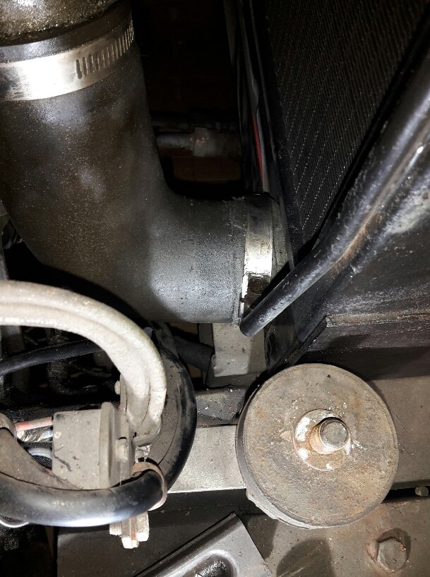

Re: Was wiegt ein LKW Kühler aus Messing Kupfer?
Nabend,
ich hab den Kühler bei einer sehr freundlichen Firma in Düsseldorf renovieren lassen, es ist ein neues Netz drin und auch der Stahlramen wurde neu gemacht, er sieht jetzt komplett aus wie neu.
Heute hab ich ihn eingebaut und festgestellt, dass der untere Wasserschlauch einen kleinen Riss am Rand hat, da wo die Schelle ist.
Gibt's solche Schläuche irgendwo? Er muss einen 90 Grad Winkel haben.
Oder kann man so eine Stelle irgendwie dicht machen?
Gruß, Carsten
Gruß, Carsten
Gib mal in der Bucht Kühlwasserschlauch ein und dazu den Durchmesser. Gibts als Meterware und auch mit Winkel.
Mfg Patrick
