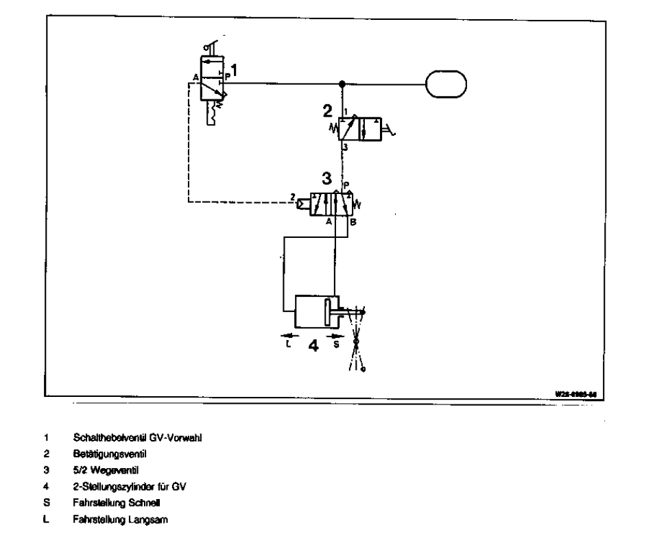

zur Frage der Verschaltung: dies ist der Schaltplan meines GV4/65. Ich vermute, dass die Funktion gleich ist oder, zumindest sieht es gleich aus.
Leider ist die Bildqualität ziemich furchtbar, aber immerhin ist es mir damit gelungen mein Getriebe anzukabeln :angel:

Danke! Die Qualität des Bildes ist ausreichend und es würde mich wundern, wenn die Verschaltung beim GV4/95 verschieden zum GV4/65 ist.
