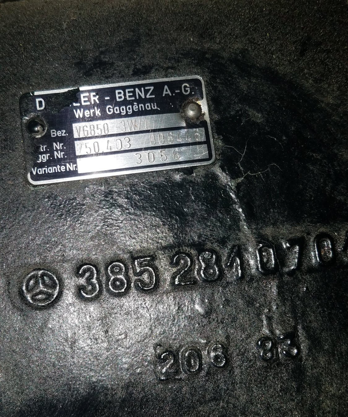

Ich habe einen Mercedes 1428 aus 1985 mit einem Allison HT740 Automatik und einen VG 850-3W/1 VerteilerGetriebe.
Weiss jemand ob das Getriebe Untersetzung hat? Ich kann es sperren, aber ich kan nirgendwo finden wie ich es im Berggang stellen kann.

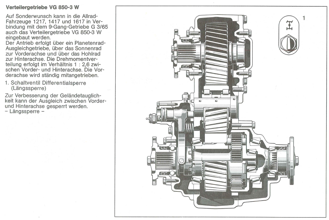

Hallo Edwin!
Das Mercedes-Benz-Verteilergetriebe VG850-3W/1 hat keine Geländeuntersetzung. Aus diesem Grund wird es nur zusammen mit vielstufigen Getrieben mit einigen sehr kurz übersetzten Kriechgängen verbaut.
