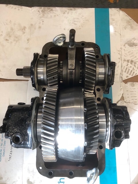

Unsere Getrieberevision geht voran und wir sind bereits wieder beim zusammensetzen.
Die Eingangswelle wird mit zwei Kegellagern zwischen den Flanschen geklemmt. - Hat wohl jemand die passende Einstellvorschrift?
Wieviel Drehmoment darf die Welle oder das komplette Getriebe als Widerstand leisten?
Danke für jede Hilfe
Daniel

Ist das ein Z65? Eine ausführliche Reparaturanleitung für dieses Getriebe ist meines Wissens hier quasi "Ausrüstungstandard" für die Besitzer entsprechender Fahrzeuge.

Wenns das normale VTG vom Mercur ist, solltest Du bei den Dieseltretern fündig werden:
http://www.dieseltreter.de/cgi-bin/170d/index.pl
Wobei mein Mercur-VTG laut Typenschild von ZF und nicht von Getrag ist. Sieht aber von außen wie aller anderen Mercur-VTGs aus.

Danke für die Tipps
Ja - offenbar gibt es quasi baugleiche VTGs von ZF und Getrag
Werde es mal mit diesen Unterlagen versuchen.
