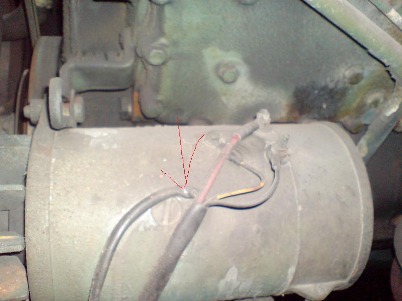

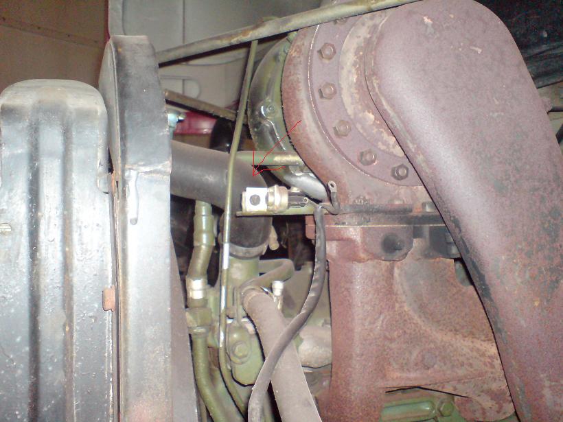

Da ja nun des öfteren Teile befragt werden, was ist das
Das Kabel läuft in den Kabelbaum hier
Frage mich schon seit 5 Jahren
grüsse

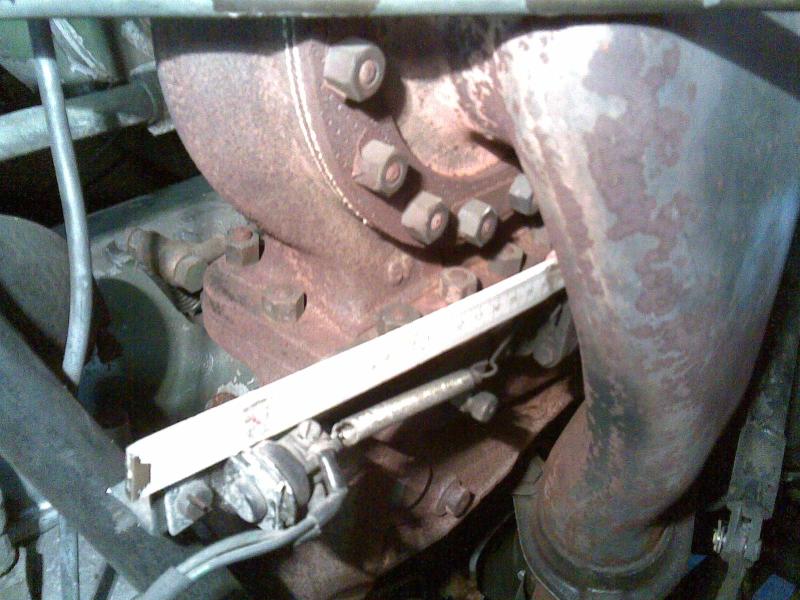

ha... ich hab den gleichen Schalter dran, aber noch komplett.
Und zwar ist in der kleinen Öse eine Feder eingehängt und ich meine die geht irgendwie an das Gestänge vom Motorbremshebel.
Wozu das gut sein soll hab ich mich auch gefragt, der Sache aber nicht weiter beachtung geschenkt...hatte bisher noch andere wichjtigere Sorgen...
Ich mach morgen mal nen Foto wie es komplett aussieht. Ist aber definitiv nen Schalter, nur was der Schalten soll ist mir auch nicht klar.

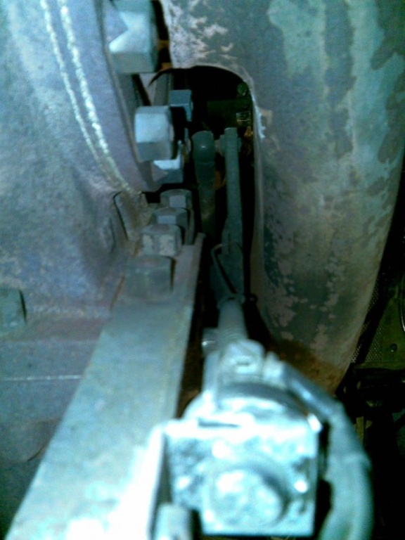

von x.l. » 2008-03-29 19:47:32
so ich hab heute Bilder gemacht....
ich hatte Leider keine gute KAmera, sonern nur mein Handy am Mann.
guckt ihr:
und hier
