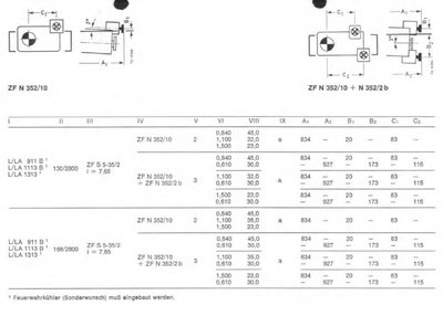

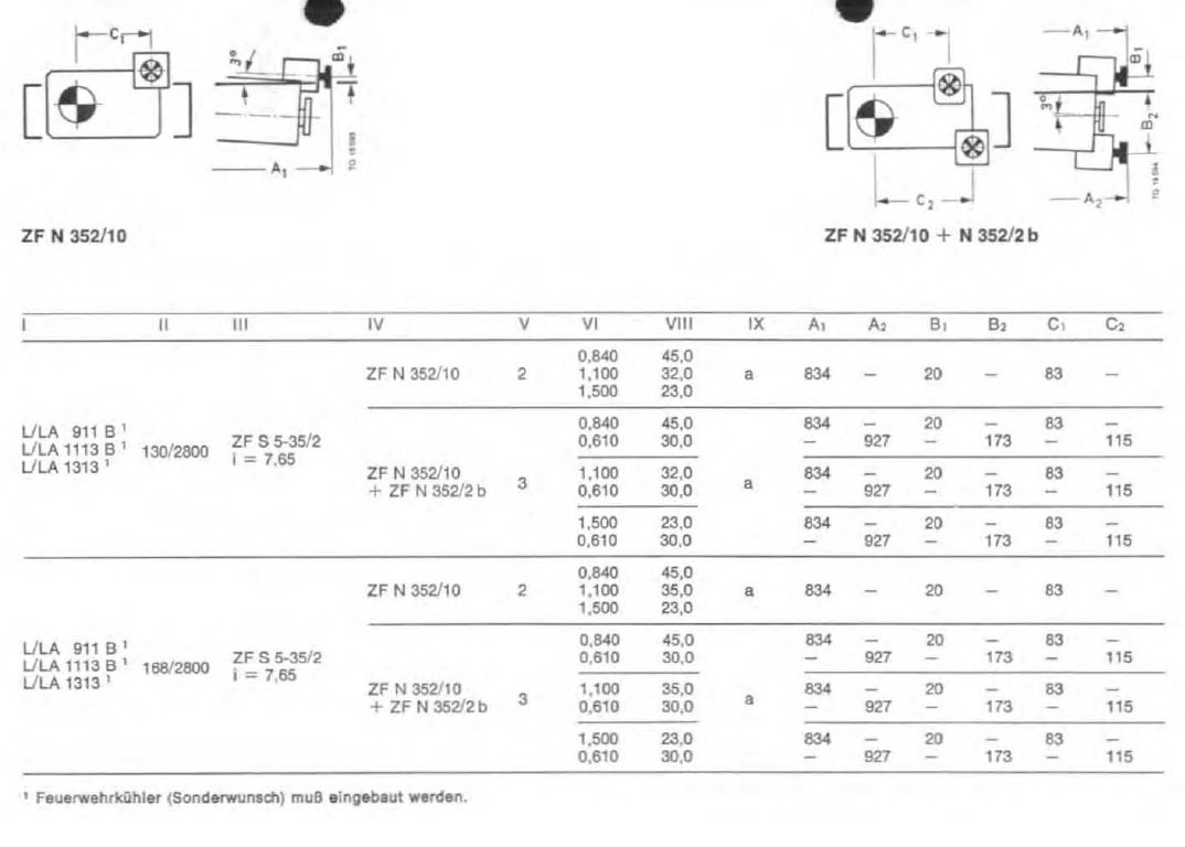

- Beiträge: 17896
Re: Magirus 150D10 - Getriebefrage
Hier mal die Nebenantriebe für das ZF S5-35/2, die es bei Mercedes-Benz gab:
Meines Wissens nach gibt es den hochliegenden NA auch mit Flansch nach vorne.
P.S.: im MB ist das ZF-Getriebe liegend verbaut, im Magirus stehend. Das ändert aber nichts am Prinzip der Nebenantriebe.
