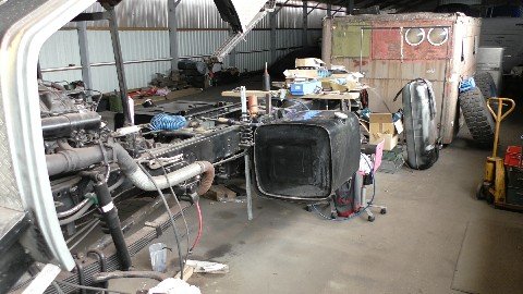

Nabend
Ich habe festgestellt das mein Luftdruck sich bei Vollgas bis 6 bar aufbaut und bei Standgas wieder auf 4 bar runter geht, bis vor 2 Jahren hat er aber noch so viel Druck gemacht bis er überdruck ab läßt wo ist der Fehler. Ich Bau mein Fahrzeug noch auf bin noch nie auf Straße gefahren.
MfG Marco
