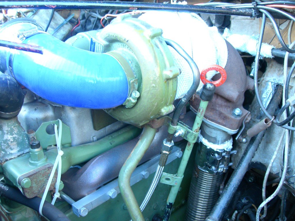

ich habe hier zumindest Teile meines Turboumbaus beschrieben.
Allerdings habe ich bei mir einen Wastegatelader verbaut, was die Handbremsproblematik etwas verkompliziert.
Bei Einbau des "normalen" K27-Laders ist das bei Verwendung des original Hosenrohres und des original Sammlers Plug & Play.
Falls Du diese Teile (Sammler & Hosenrohr etc.) benötigst schicke mir eine PN, habe ich noch hier liegen.
Walter

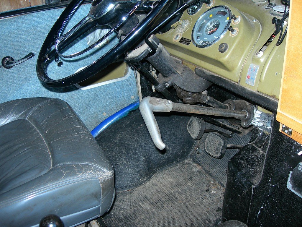

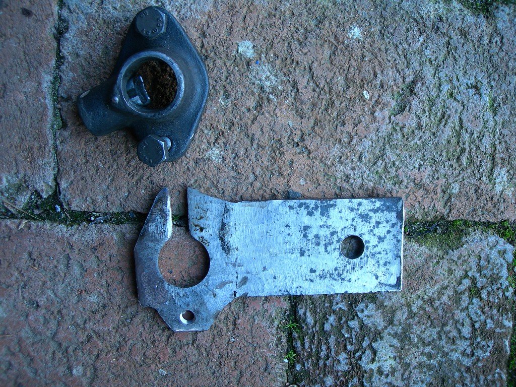

bevor ich einige Jahre nach der Turboimplantation in ein 710er A-Modell auf das original Hosenrohr warten musste, habe ich behelfsweise den Handbremshebel warm gemacht, leicht verbogen und den Handbremsstock durch ein neues Loch in der Stirnwand nach innen geführt. Dazu habe ich aus einem Stück Flachstahl eine neue Halterung für die Ratschenmechanik gefeilt, die mit einer fetten Schraube im Altloch des Stocks befestigt wurde.
Der Beinraum wird bei voll gezogener Bremse geringfügig verkleinert.
Das gefeilte Stück habe ich noch übrig.
LG Jochen

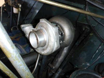

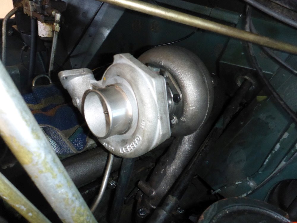

Habe noch Bilder dazu gefunden: Die Bilder stammen von einem Umbau OM 352 -> OM 352A mit original Teilen. Wenn ich Zeit habe schreibe ich mal was dazuWalöter hat geschrieben: ↑2018-05-16 14:42:02Hallo Max,

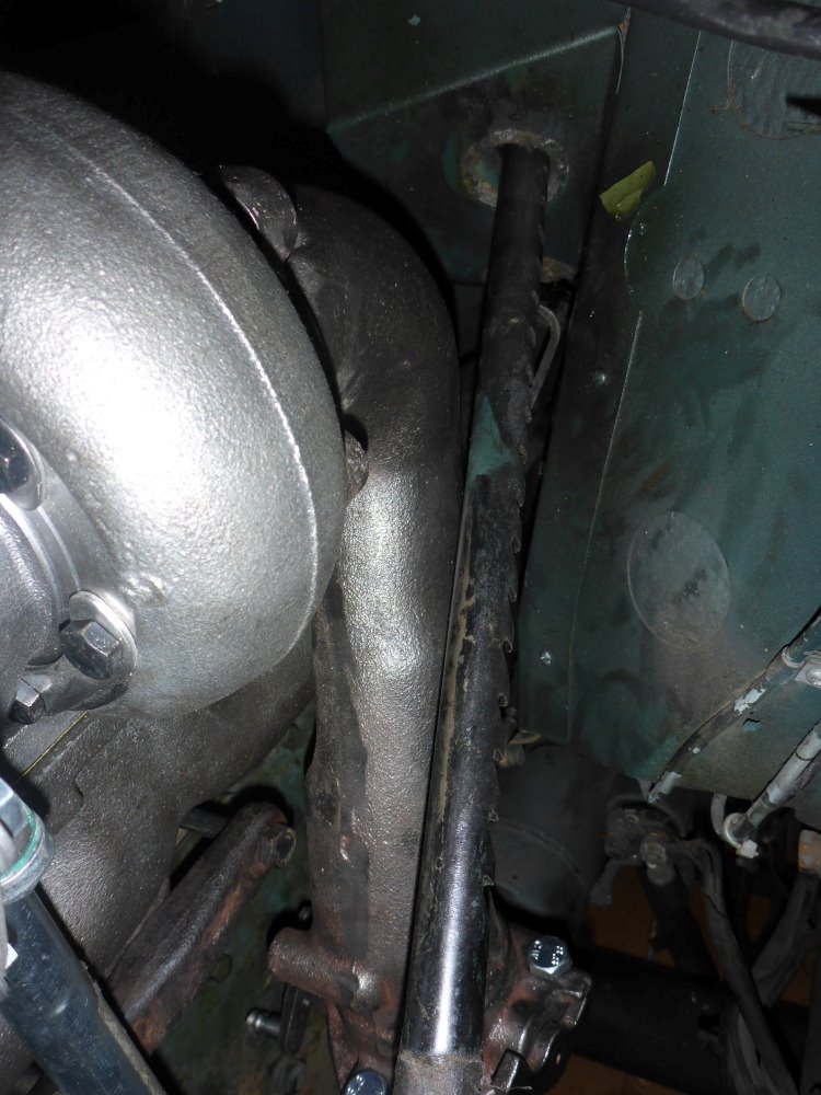

Bevor ich vom Walter das (ansonsten sauschwer zu bekommende) original schwanenhalsförmige Hosenrohr bekommen habe, sah meine "provisorische"
Frickellösung mit 1017er "Kurzhose", Flexschlauch und versetztem Handbremsstock (Montagezustand mit Kabelbinder und lose eingehängter Feder) so aus. Hinter dem kurzen Hosenrohr sieht man die Mutter/Schraube durch die Originalöffnung des Handbremsstocks.
Mein Tipp: Sichere dir ganz fix das Originalteil, alles andere ist notgedrungene Pfuscherei.
Das Schöne bei mir war auch, dass ich nicht nur den Turboadapter sondern auch die zwischenzeitlich pneumatisch betätigte Motorbremse wieder rausschmeißen konnte, da die gesamte Mechanik des Motorbremsenhebels am Lenkrad zu 100% an das original Kurzhauber Hosenrohr passt!
