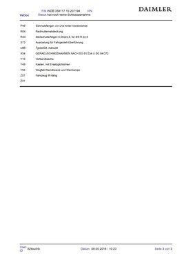

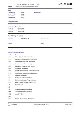

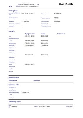

endlich werde ich in rund 14 Tagen meinen ersten 4x4 LKW abholen. Eine Feuerwehr Mercedes 1113 aus 1987 mit langer Kabine. Da werden noch viele Fragen kommen (Reifen, Bezugsquellen, Fahrerhaus kürzen,...), aber zuert habe ich ein leidiges Thema. Öle. Ich habe hier schon einen Link gelesen, werde aber nicht schlau :blush: . Ich habe von hilfsbereiten Kurzhauberfahrern auch schon Links und Specs von MB bekommen. Die Datenkarte habe ich auch. ABER: Für die unterschiedlichen Getriebe und VTGs gibt es unterschiedliche Specs. Jetzt kann ich aus der Karte nicht rauslesen, welches Getriebe und VTG ich habe. Hintergrund ist, dass das Fahrzeug dann erst mal rund 600 km auf eigener Achse machen muss. Da würde ich gerne vor Ort die Öle tauschen, bzw. nachfüllen (Achsen).
Kann jemand feststellen welche Öle ich brauche, bzw. welche Spec.? Der Verkäufer hat einen Nachbarn, der im Motul Öl für den EK gibt. Dem würde ich das mitteilen, dass alles schon bereit steht. Welcher Ölfilter sollte es sein?
Fgstnr. WDB35811715207194
Danke! Markus
Beiträge: 17902
Re: Schmierstoffe Mercedes 1113 (1987)
#2 Beitrag von Pirx » 2018-05-14 11:07:41
Hallo Markus!
Das Schaltgetriebe ist ein Mercedes-Benz G3/60-5/7,5.
Das Verteilergetriebe ist ein MB VG500-3W/1,64.
