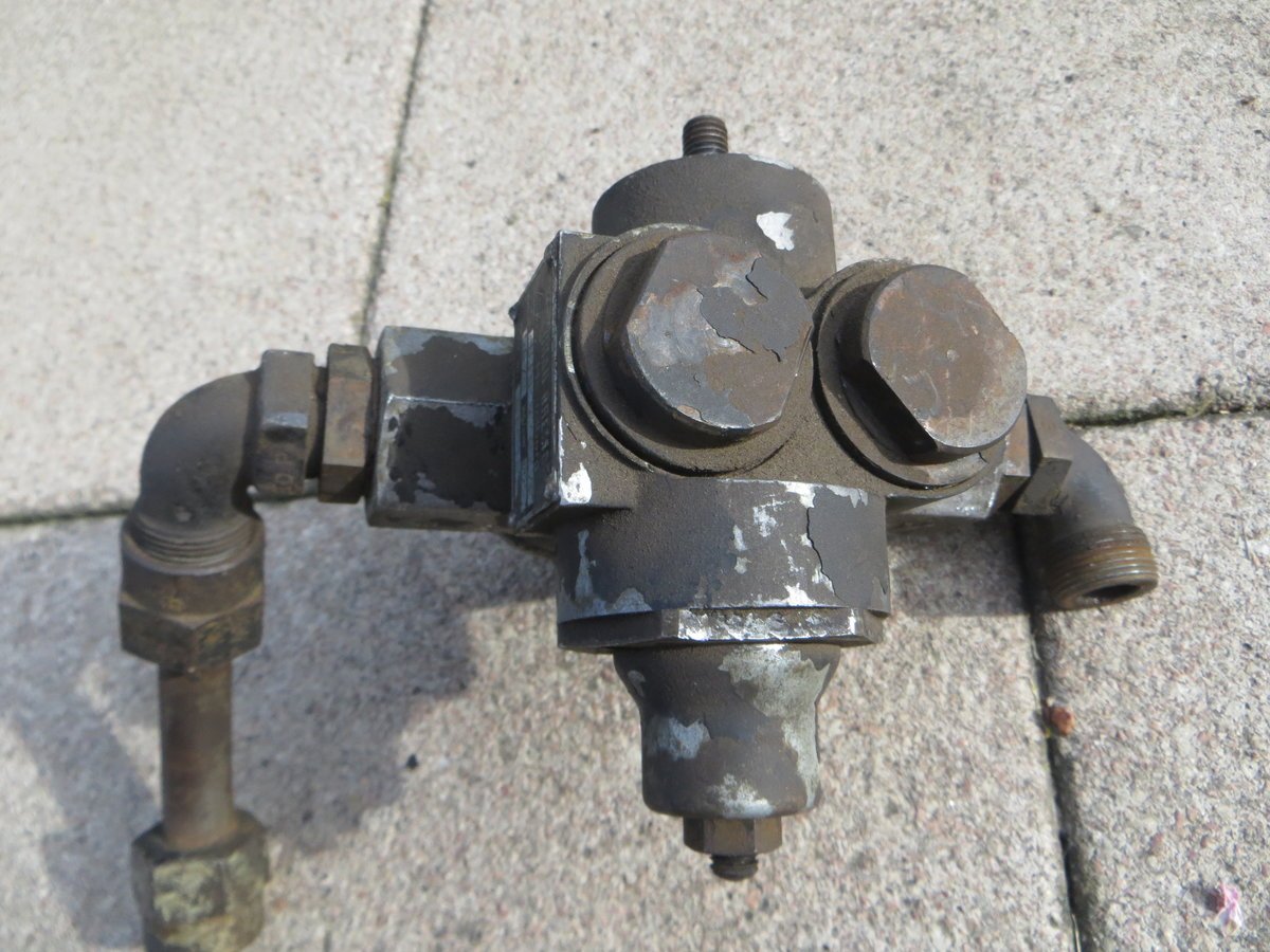

an meinerm Magirus Eckhauber 1, BJ. 1957, furzt der Luftregler. Seit heute morgen baut er keinen Druck mehr auf, da irgendwo
in den Ventilen Dreck den Druckaufbau unterbindet.
Ich habe versucht die Federverschraubungen zu öffnen. Leider ohne Erfolg, da diese fest sitzen.

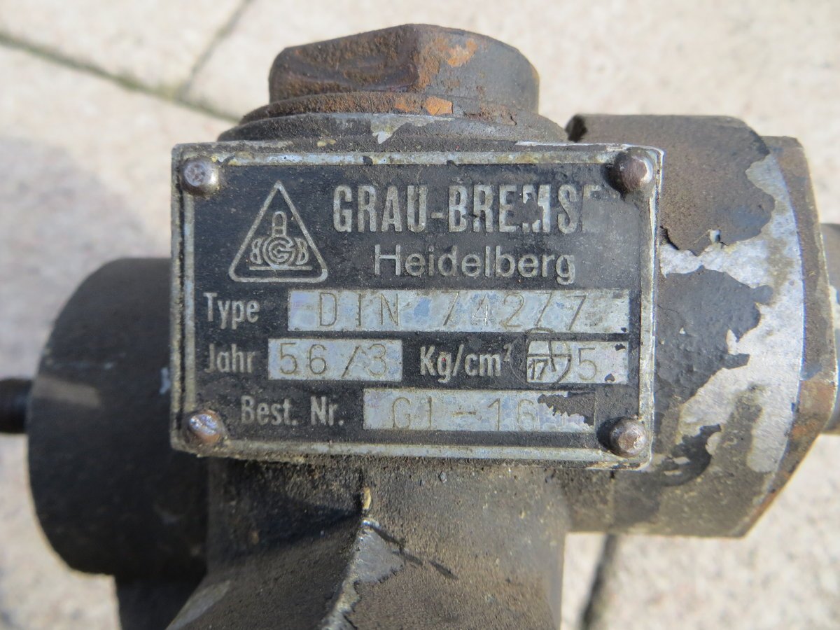

Der Regler ist von Märt 1956.
Hilft es, wenn man dass Gehäuse um die Verschraubungen erwärmt ?
Welche Alternative gibt es zum Zerlegen ?
Für Hinweise wäre ich dankbar.

kommt drauf an "wieviel erwärmen" in dem ding sind nach meiner erinngerung auch o-ringe . Denen wird das bei zuviel warm nicht so gut bekommen.

Ersetzen
Wobei selbst erwärmen nicht schlimm wäre, da die O-Ringe nach 60 Jahren eh durch sind. Das Innenleben zu rekonstruieren wird aber ein bisschen was an Puzzlearbeit sein...

Danke für die Antworten.
Ersetzen ??? Aber durch was ? Gibt es einen Hersteller, der diesen einkreisigen Regle,r auch von den Anschlüsse her,
im Angebot hat ?
Die Anschlüsse sollten schon passen.

... Derblinge können folgendes versuchen ... Abblasloch mit Finger zuhalten ... und loslassen ... und zuhalten ... und loslassen ... manchmal mobilisiert das den Dreck seine störende Position zu verlassen ...
... alle anderen ersatzen das Teil natürlich fachlich korrekt durch ein neues ...

Das late Teil ist wahrschinlich innenso verrottet, dass du dir das Zerlgen sparen kannst.
Die Stahlstopfen sind gerne im Alu-Gehäuse so eingerostet, dass beim Aufdrehen der Stopfen das Gewinde im Alu-Gehäuse beschädigt wird. Dann ist das Gehäuse sowieso Schrott.
Würde dir von Wabco den Druckregler 975 303 441 0 empfehlen.
Anschluß-Gewinde jeweils M22x1,5
Abschaltdruck 7,8 bar, den man aber einstellen kann.
Kostet € 364.- + Steuer

Wabco 975 303 000 0 hat von vonherein die originalen 5,3bar Abschaltdruck...

Ok, da braucht's dann noch die 975 303 920 2 dazu. Insofern eine Frage der persönlichen Fummel-Leidenschaft (Einstellen vs. Füllanschluss reinschrauben).

Klasse !
Dann werde ich mir das neue Teil bzw. die Teile kaufen. Dann habe ich wieder die nächsten 62 Jahre Ruhe und kann mit dem Auto
problemlos weiterfahren.
Herzlichen Dank an alle.
