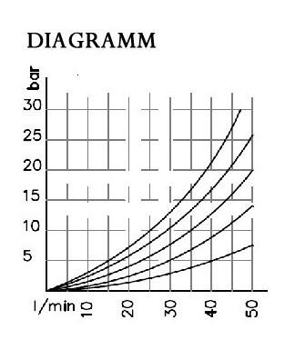

zu einem 8/3 Ventil gibt es ja oft solche Diagramme.
Nach diesem wäre in einem mit wenig Druck arbeitenden System die Durchflussmenge sehr gering.
Was ist davon zu halten? Sind die Bohrungen in den Ventilen wirklich so klein das ohne Druck kaum was durchflutscht?
vg

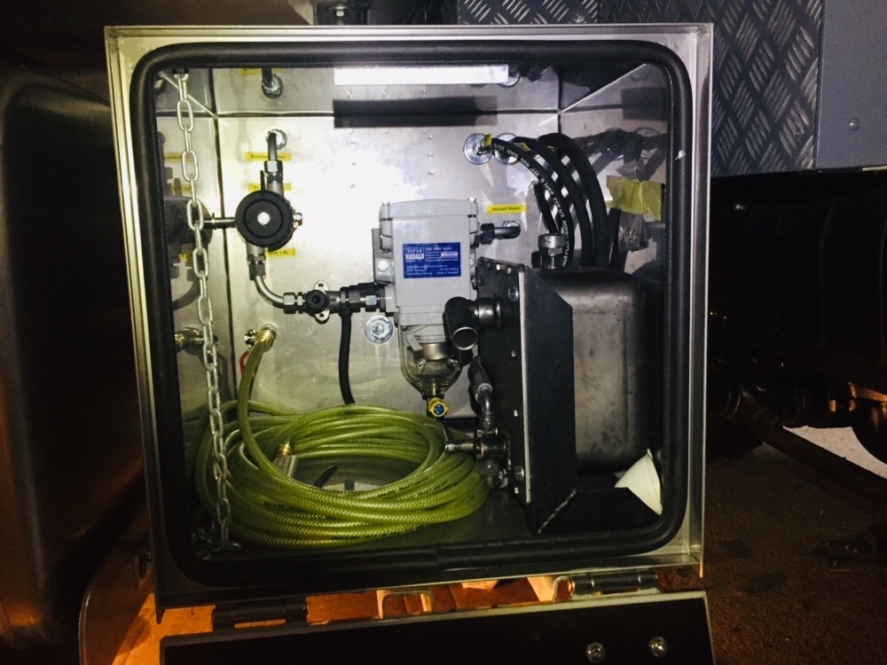

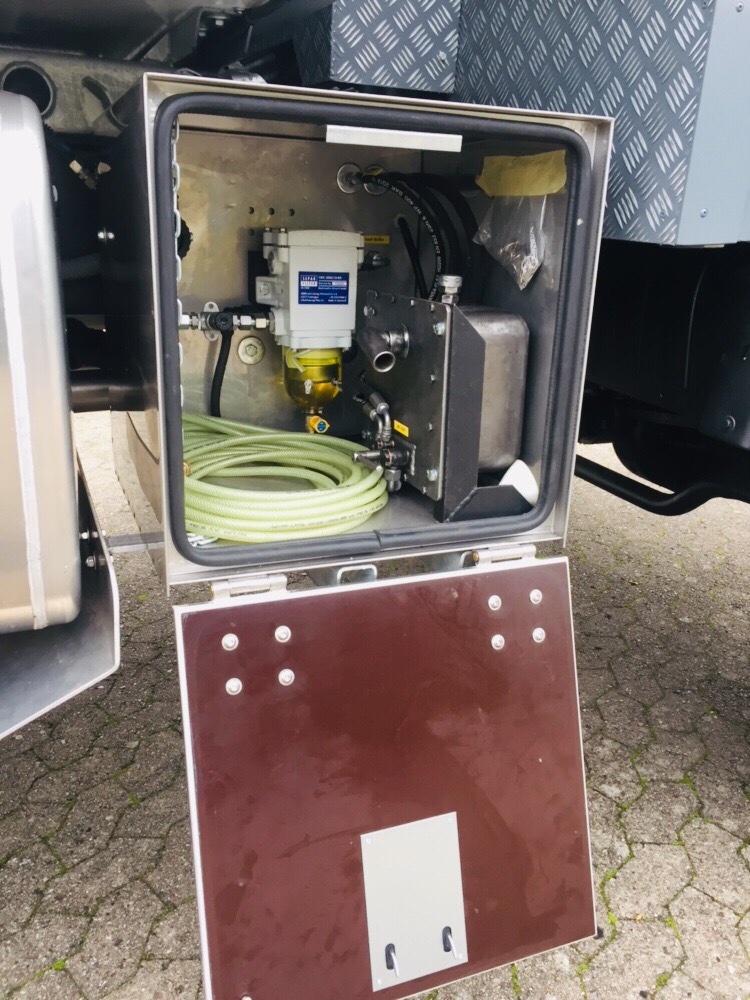

ich habe meine zwei 300 ltr. Tanks mittels einem manuellen Voss Umschaltventil verbunden und dazwischen die Bosch Handpumpe und einem Sepafilter verbaut. Auf Winkelstücke wurde wegen schlechten Strömungsvervältnissen verzichtet. Alle Leitungen aus d=12mm Stahlrohr und Tecalanrohr mit entsprechenden Fittingen. Das ganze ist in eine Staukiste auf der Beifahrerseite gewandert.
