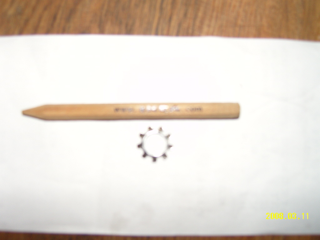

:eek: das habe ich gefunden...an der magn. auslassschraube..
natürlich nicht den ikeastift... :lol:
anbei es waren nur 8 statt 12 liter öl drinn :wack:
Schraubermeister
Beiträge: 326
Registriert: 2007-11-19 15:03:34
Wohnort: 32584 Löhne
#2 Beitrag von Schraubermeister » 2008-03-11 20:27:49
Hallo Bustreter,
evtl. ja, das sieht nach ähnlich wie ein Federring aus und dient ja zur Sicherung von Schrauben und Muttern. Also kann der nicht alleine irgendwo sitzen. :eek:
Wie aufwendig ist es bei deinem Fahrzeug, die Ölwanne loszunehmen? Das würde ich machen, um zu schauen, ob da noch was rumliegt. Es könnte auch eine Befestigung des Ölansaugstutzen los sein!!!
Wenn es irgendwie geht, Ölwanne ab!!!!!!!! :wack:

hmmm....guter tipp
sind nur ein paar schrauben.(deutz halt)
andererseits sieht das ding aus wie ein ddr teil....sowas kann schon mal in einen einfüllstutzen fallen.......na mal sehen
x.l.
Beiträge: 2031
#4 Beitrag von x.l. » 2008-03-11 22:25:18
...ähm... das is nen Ring mit nen paar Zacken dran, wo bitteschön siehst du dass das aus DDR produktion stammen sollte??? :bored:
...und wenn tatsächlich so wäre, wieso sollte es dann eine magische Anziehungskraft durch dein Öl erfahren???

#5 Beitrag von felix » 2008-03-11 22:41:14
so wirklich kann ich auf dem Bild nix erkennen. Würde aber auch eine "Schnorrscheibe" vermuten. Im dem Fall wird eine dazu passende Mutter oder Schraube in der Ölwanne liegen. Könnte sein, dass das Fehlen dieser Mutter/Schraube schon nicht so ganz toll ist...
Aber die wirklich wichtigen Schrauben (z.B. Pleullager) kenne ich nur mit Federringen gesichert...

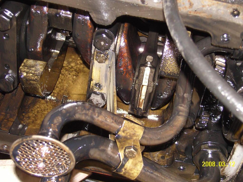

Bustreter
Beiträge: 4400
Wohnort: Bayern
#15 Beitrag von Bustreter » 2008-03-12 13:30:12
so ...bin ich ölich bin ich fröhlich.... :lol:
die scheibe gehörte in der tat zur befestigung der ölansaugleitungen die andere schraube war auch lose.
das gute an der sache: absolut sauberer motor, keuin schlamm o.ä.
ALLERDINGS fehlte auch die kleine schraube!! :eek:
da hab ich nun mehrere möglichkeiten:
1. - die schraube wurde einfach nie rein gedreht aber die scheibe angeklebt
2.- schraube ist irgendwann mal mit durch den auslauf gerutscht..(unwarscheinlich)
3.- schraube liegt noch irgendwo im motor- da liegt sie gut und rostfrei und warscheinlich in irgend einer ecke wo ich nicht hinfingern konnte- trotzdem unwarscheinlich :(
4.- auflösung in luft--(weihwasser im motor?)
5.-zufällig ist genau diese scheibe beim öl einfüllen mit rein gerutscht ( ja so 25 mm durchmesser gehen da durch ohne Sieb!)
...mehr fällt mir grad nicht ein
anbei ein bildBild
WARUM muß ich immer die pixelgröße reduzieren wenn das bild eigendlich gerade groß /klein genug ist!!
felix
Beiträge: 5907
Wohnort: Kalletal
#16 Beitrag von felix » 2008-03-12 14:03:25
jetzt will ich zwei Bier! Falls jemand noch ein unbekanntes Problem mit seinem Motor hat, so sende er mir einfach ein unschafes Foto mit einem Ikea-Bleistift als Vergleich. :)
@Bustreter: Die Schraube kann doch problemlos mit sammt dem Öl abgelssen worden sein. Und sei es von deinem Vorgänger.
Aber ich denke das Öffnen gat sich gelohnt: Ein Vibrationsbruch in der Ölansaugung kann unangenehme Einflüsse auf den Öldruck haben...
