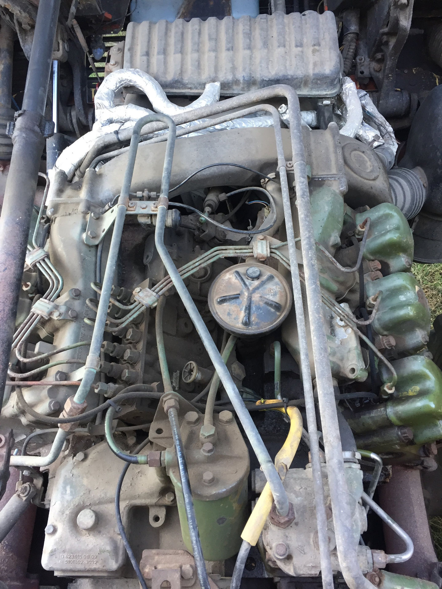

Nochmal schnell zu meinem aktuellen Luftpresser: Meiner Ansicht ist der stehend verbaut! Ich werd gleich noch ein Bild raussuchen und wäre dankbar wenn ein Fachmann malmeinen Blick drauf werfen könnte!!!

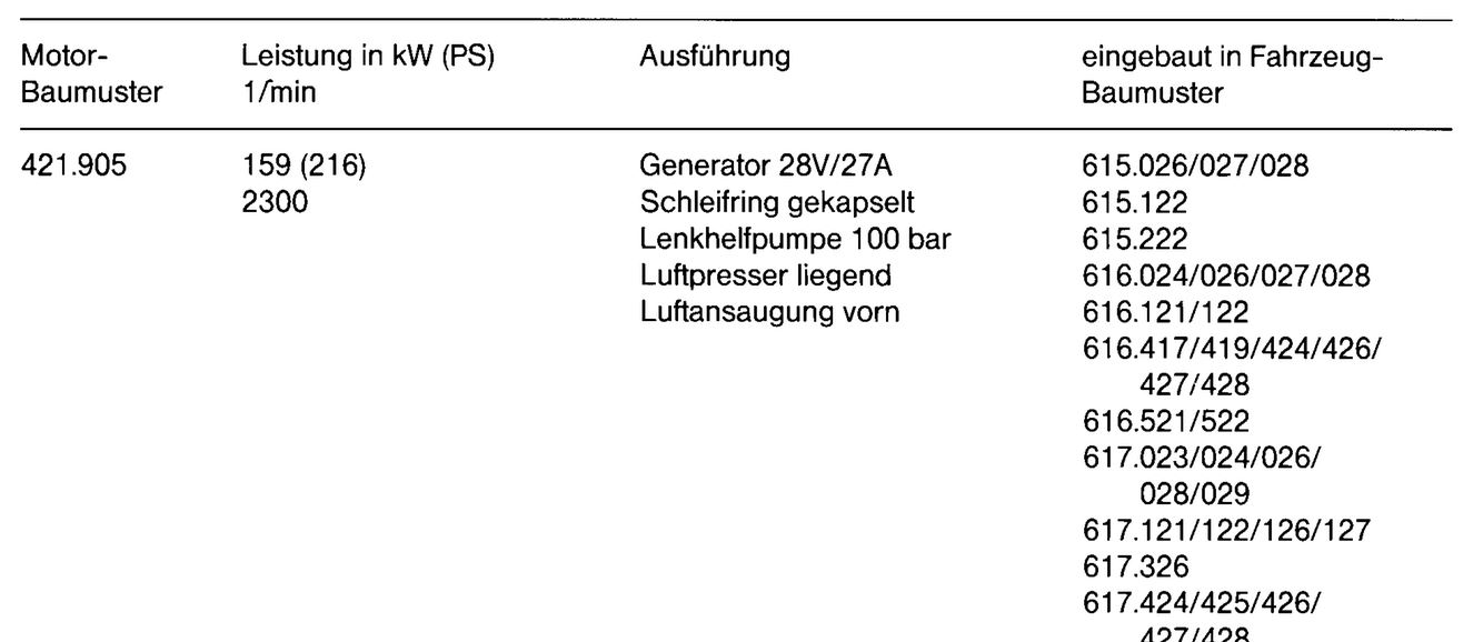

Das WIS behauptet steif und fest, daß Dein Motor einen liegenden Luftpresser hat:
Aber Dein Bild zeigt eindeutig einen stehenden Luftpresser. Ist für den Umbau auf die 2-Zylinder-Variante aber vermutlich eh egal. Wenn ich das richtig verstehe, wird einfach der selbe Kompressor auf der linken Fahrzeugseite noch einmal montiert. Mußt mal schauen, ob da am Räderkasten irgendwo ein Blinddeckel ist. Angetrieben werden die Kompressoren über Zahnräder.
