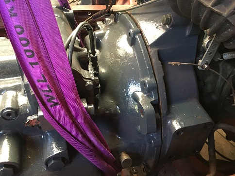

Du könntest Dich alternativ nach einem wohl deutlich schwereren Splitgetriebe GV4 65 6/9,0 umschauen, das hat im hohen 6. Gang die Übersetzung 0,83. Zur Recherche bietet dieses Forum genug Futter. Den Umbau haben schon einige Forumskollegen gemacht, so viel ich weiß immer in Verbindung mit dem OM366A.

6-Gang-Splitgetriebe im Allrad mit Untersetzung im VG bedeutet tatsächlich 24-Gänge (6x2x2)
Rechnung unseres Umbaus auf GV4:
↷ Umbau Kardanwelle beim Gelenkwellendienst: 450 €
↷ Gebrauchtgetriebe inklusive Kupplungsglocke, separatem Schwungradgehäuse und Schwungrad: ab 1200 € (je nach äußerem Zustand und Laufleistung)
↷ Schalthebel, Druckluftgeber am Kupplungspedal, diverse Kleinteile (z.B. Tecalan-Rohr), Wedis, neues Pilotlager: 200€
↷ neue Kupplungsreibscheibe (optional, aber wohl geboten), neues Öl: 500 €
↷ Arbeitslohn (unterstellt Aufbau-frei, kippbares Fahrerhaus, demontiertes Spendergetriebe, alle Teile parat) für Demontage Altgetriebe, Neumontage: ~2 Tage
Nicht eingerechnet: optisches Aufhübschen und technische Voll-Revidierung des Spendergetriebes, Fahrerei (z.B. 2x zum Gelenkwellendienst), Hallenmiete, Kran
↷ Wenn man den ganzen Aufwand selber betreibt und hat die nötige Infrastruktur ("eh da!") sage ich mit etwas Fortune 2.500 €
↷ macht das ganze z.B. ein freie Werkstatt mit Meister und Geselle: Gesamtkosten nicht unter 5k€ (wobei man sich um Spendergetriebe/-teile selbst kümmert und man mit anpackt und die Fahrten macht)
Gibt man das ganze Paket aus der Hand, kann sich die Summe schnell verdoppeln und dann war man noch nicht in der offiziellen Mercedes-Werkstatt
Tipp: Spendergetriebe und das ganze Primborium an einem Schlachtobjekt ausbauen hilft dabei alle notwendigen Teile an Bord zu haben. Zuweilen werden Getriebe angeboten, wo dann das benötigte Schwungradgehäuse u.ä wieder fehlt
Der Fall eines offiziellen Austauschgetriebes wurde hier nicht betrachtet.

Walöter hat geschrieben:Hallo Arne,
das GV4/65 lässt sich meiner Meinung nach keinesfalls "Plug & Play" in den 1017 implantieren. [...]
Walter
das ist halt eine Frage der Definition von plug&play, reduziert betrachtet auf die Einheiten Kupplung/Getriebe verbunden mit dem richtigen Schwungradgehäuse ist das Anbauen des G(V)4 an den OM366A sehr einfach. Ob jetzt das Lochbild zwischen OM352 und OM366 differieren kann ich nicht beurteilen, ich glaube aber die sind gleich. Irgendwo im Forum meine ich gelesen zu haben:
# dass späte 1017 schon den OM366A haben
# OM352 und OM366 sich weitgehend des selben Motorblocks bedienen
# daraus könnte man schließen dass OM366 und OM352 die selbe Schnittstelle nach "hinten" haben
Beim G3 bilden Schwungradgehäuse und Kupplungsglocke eine Guss-Einheit. Beim G4 (egal ob mit oder ohne GV) ist das, wie auch weiter oben beschrieben zweiteilig und passt dann mit dem vollständig identischen Lochbild an den OM366A.
Natürlich sind noch weitere Anpassungsarbeiten zu machen: Verrückung der getriebetragenden Quertraverse um ca. 60mm nach hinten. Schaltgestänge anpassen, Anschließen der Kupplungshydraulik, usw. Aber Hexenwerk ist das nicht.

# daraus könnte man schließen dass OM366 und OM352 die selbe Schnittstelle nach "hinten" haben .
Das alles hat nicht viel mit dem Tausch des Getriebes zu tun. Die Unterschiede zwsichen "OM353.." und "OM366.." wurden hier bereits ausführlich und fundierter besprochen :wack:
siegerland hat geschrieben:Beim G3 bilden Schwungradgehäuse und Kupplungsglocke eine Guss-Einheit.
Beim G4 (egal ob mit oder ohne GV) ist das, wie auch weiter oben beschrieben zweiteilig und passt dann mit dem vollständig identischen Lochbild an den OM366A .
Ob das Getriebe an irgend ein Motorbaumuster passt ist irrelevant, in's Auto muss es passen. Wie oben ist das "Lochbild" echt das Nebensächlichste an der ganzen Problematik
siegerland hat geschrieben:Natürlich sind noch weitere Anpassungsarbeiten zu machen: Verrückung der getriebetragenden Quertraverse um ca. 60mm nach hinten.
Bloß blöd, dass der 1017A diese " getriebetragende Quertraverse" gar nicht hat....
Da helfen auch Fotos von Aggregaten in einem Fahrzeug (ich tippe mal auf einen LN2), um das es hier gar nicht geht, nicht weiter. Gut zu erkennen auf dem Bild: Keine Motorlager. Der 1017 hätte da aber welche... :joke:
siegerland hat geschrieben:Schaltgestänge anpassen, Anschließen der Kupplungshydraulik, usw. Aber Hexenwerk ist das nicht.
:eek: Hexen und Zauberei weglassen, Glauben und Meinen durch Wissen ersetzen.
