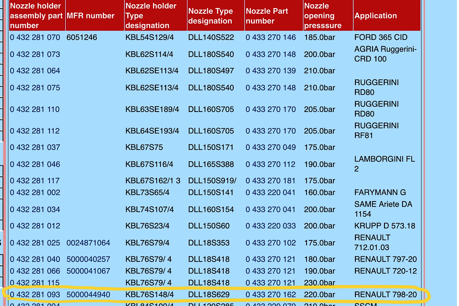

hier die genaue Bezeichnung der Einspritzdüsen des TRM
Bosch KBL76S148/4
Gruß von Lothar
Bosch KBL76S148/4
Gruß von Lothar
Re: Einspritzdüsen Renault TRM2000
Hallo Sebastian,
hier noch einen Nachtrag zum Einspritzdruck.
Gruß Lothar

Kontermutter Spieleinstellschraube 50Nm +-5Nm
Schrauben Ventildeckel 10Nm +-1Nm
Schellen für Rücklaufleitung 10Nm +-2Nm
Grüße Sebastian
- Zentralgestirn
- Beiträge: 1213
- Wohnort: Bremen
Das ist die Reparaturanleitung der franz. Arme, aus der wir die Daten haben. MAT3126 ist die Bezeichnng.
