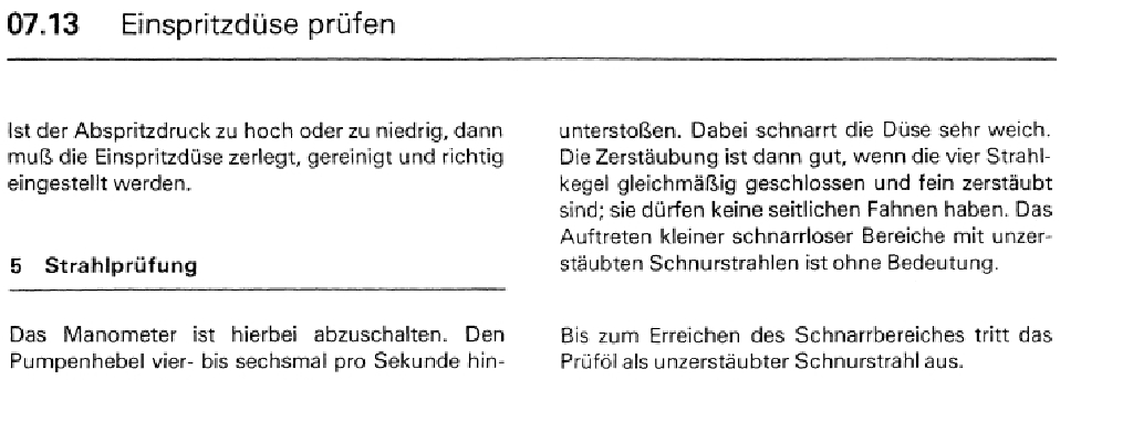

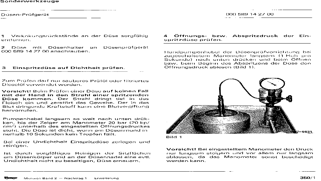

Bei Deiselmot gibt es Einspritzdüsenprüfgeräte für stolze EUR 190,--
Jetzt hab ich mal überlegt, ob man so etwas nicht selbst bauen könnte. Eine alte Einspritzpumpe mit Handkurbel versehen um den Druck herzubekommen. Einspritzleitung und Düse wären ebenfalls original LKW. Ein Mamometer (bis 400 bar), etlich Verbindungskram, Auffangglas mit Filter, schon sollte man nach herzenslust "prüfdüsen" können.
Was haltet Ihr davon ???
Gruß Ulf
Gruß Ulf

Ich hab mir das auch vor einigen Jahren ueberlegt. Dann kaufte ich so ein paar Geraete bei Dieselmot (damals antworteten die noch auf Anfragen vom Ausland!). War eine Sammelbestellung fuer einen Kumpel und ich.
Die Manometer waren sogar sehr genau denn meine damaliger Kumpel katte Zugang zu einem Kalibrationslabor.
Also, selber bauen:
Dazu wuerde ich einen Hauptbremszylinder vom PKW nehmen.
Auch interressant waere so einen Einspritzpumpenpruefstand zu bauen.
Toll waere ein Adapter fuer eine Drehbank oder so denn die habe ich hier stehen.
Wer hat dazu ideen?
Bernt

berntd hat geschrieben:Moin OliBlake hat geschrieben:Moin
Das ist jetz nicht alles Euer Ernst oder ?
Wenn Ihr Düsen prüfen wollt , dann baut sie aus und bringt sie doch einfach in die nächste LaMa Bude.
Spart Zeit und Geld. Außerdem können die Jungs euch was genaues zum Spritzbild sagen.
Ganz ohne Wave , Rechner und Mikro.
Ja und nein. Wir scheinen hier eben 2 verschiedene Probleme durchzuwelzen.
Das eine ist das mein Motor vielleicht nich immer auf allen Poetten laeuft, unter Last, beim Fahren.
Ob das so ist, weiss ich nicht genau und dazu waere die Klangaufnahme nicht dumm (wenn mann eben keinen hat der sich mit sawas genau auskennt un man alles selber machen muss).
Das andere ist das die Duesen mal geprueft werden sollen (eben wegen Problem 1).
Natuerlich brauchen wir dazu (bis jezt zumindest) keinen Rechner.
Bernt
