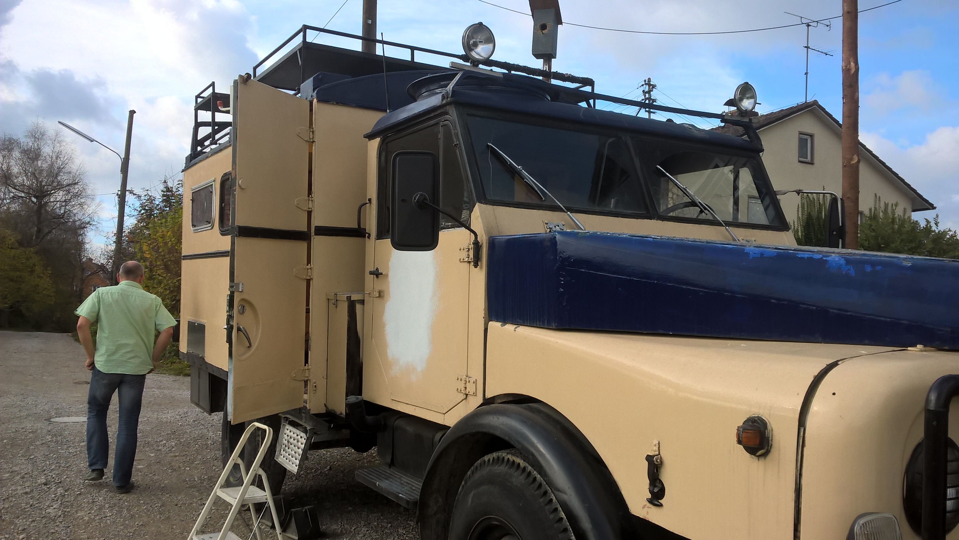

Guten Abend!
Ich habe seit einiger Zeit einen Hanomag AL 28 mit 100 PS - Motor (lange Schnauze).
Es ist immer wieder von Problemen mit dem Verteilergetriebe, besonders bei
Allradbetrieb auf Straßen zu hören.
Was ist da dran und was muss bei einer Überholung des Getriebes diesbezüglich
beachtet werden?

Das Hanomag VTG ist nicht geeignet um Allrad auf der Straße zu fahren.joerg_philipp hat geschrieben: Es ist immer wieder von Problemen mit dem Verteilergetriebe, besonders bei
Alledings gibt es auch keine Hanomag mit 100PS serienmäßig.
Wie schnell fährt dein Auto und welcher Motor ist verbaut?
Möglicherweise ist das VTG auch getauscht worden.
Freddy

Richtig. Der Hano ist umgebaut (mit langer Schnauze).
Der Vorbesitzer hat das Getriebe geschrottet (vmtl. eben durch fahren mit Allrad auf der Straße),
ein gebrauchtes eingebaut und ich kenne jemanden, der diese Getriebe überholt.
Der baut da für die Antriebswelle eine spezielle Lagerung ein.
Nun wollte ich wissen, ob jemand damit Erfahrung hat.
Danke!
Jörg

Ist das der Hanomag mit dem OM352?
Re: Hanomag AL 28 100 PS Allrad
100PS sprechen eher für den Hanomagmotor aus dem F76.Pirx hat geschrieben:Ist das der Hanomag mit dem OM352?
Es gibt ja mittlerweile zig AL28, die mit mehr als 100PS unterwegs sind. Bei einigen davon, auch bei meinem mit OM364LA, wurde das serienmäßige Lager der mittleren Welle des VTG gg. ein Tonnenlager getauscht. Dessen Bezeichnung liegt mir aber gerade leider nicht vor. Falls niemand flotter sein sollte, trag' ich das nach.
Wichtiger Hinweis!!Freddy hat geschrieben:Das Hanomag VTG ist nicht geeignet um Allrad auf der Straße zu fahren.

Also - Vierzylinder passt, die Haube, Längsträger
und Kotflügel sind verlängert.
Das mit dem Tonnenlager scheint genau das zu sein, was geändert werden muss.

Klärt mal einen Mercedes Fahrer auf, warum Allrad auf der Straße beim Al28 - oderbei alle Hanomag ? - nicht geht.
Leicht unterschiedliche Achsübersetzungen?
Ralf
LAF 1113/42 B
- Uwe
- Beiträge: 11166
Hallo Ralf,
das ist beim A-L ein klassischer Zuschaltallrad, sprich das VTG ist im Allrad-Betrieb gesperrt - mit entsprechenden Verspannungen beim Straßenbetrieb als Konsequenz. Wie bei den meisten Kurzhaubern halt auch

Die Bezeichnung ist 20308T.C3. Gehört nicht zu den Lagern, die für kleines Geld zu haben sind.LutzB hat geschrieben:............wurde das serienmäßige Lager der mittleren Welle des VTG gg. ein Tonnenlager getauscht. Dessen Bezeichnung liegt mir aber gerade leider nicht vor. Falls niemand flotter sein sollte, trag' ich das nach.
das was in dem Angebot gelistet ist entspricht nicht dieser Lagerausausführung. Der geneigte Laie mag die vielen Nachsetzzeichen nicht für wichtig erachten, sind aber in Wirklichkeit ausschlaggeben. C3 bedeutet erhöhte radiale Lagerluft, die bei Temperatur-belasteten Lagern dringend erforderlich ist, sonst ist das Teil schon nach der ersten Belastung um.
Anwendung u.a. bei stark erwärmtem Lager, wo infolge Wärmedehnung ein noch ausreichendes Spiel im Betrieb notwendig ist. Bei kleinen Rillenkugellagern bedeutet C3 etwa 1/100 mm höhere Lagerluft.
Gruß Helmut
