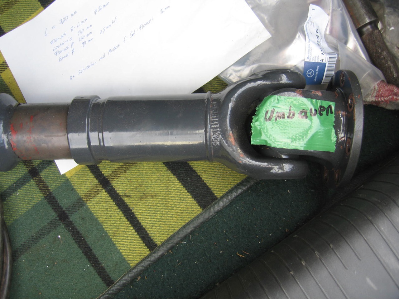

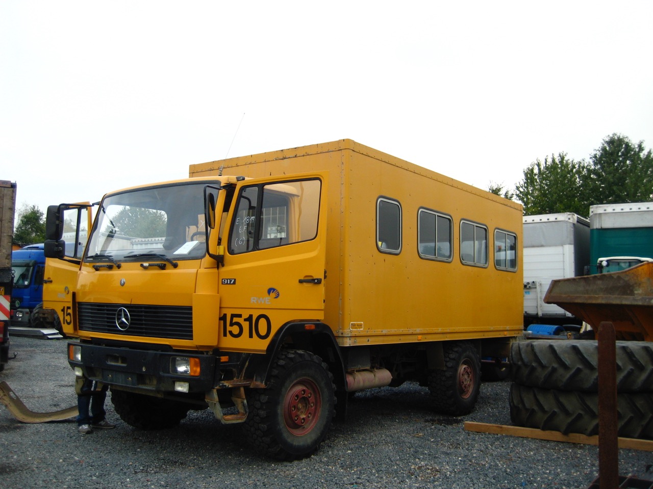

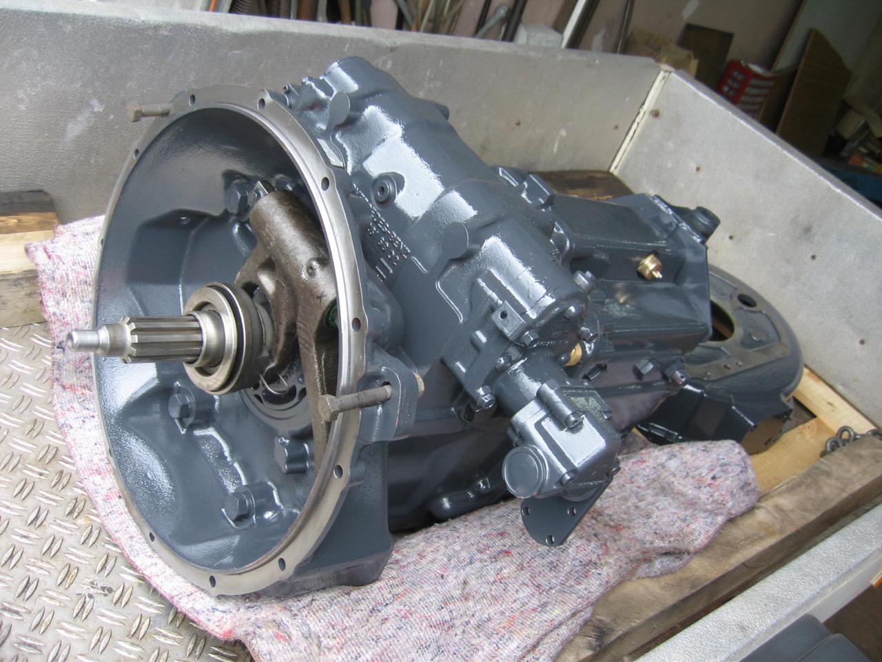

Wir suchen eine Teilenummer der Gelenkwelle vom Getriebe zum Verteilergetriebe.
Kurz zu unserem Projekt:
Wir verbauen ein neues Getriebe.
Ausgangssetup:
WDB 67619815943912
Verbaut ist ein G3/55-6/8,5
Motor OM366A Baumuster 356.952
Ziel:
Getriebe GV4/65-6/9,0 Baumuster 714.681
Nun zum interessanten Teil.
Wir haben erfahren, dass unser Fahrzeug 676198 von mercedes mit dem GV4/65-6/9,0 714.681 ausgeliefert wurde
Da sollte dann logischerweise auch die passende Gelenkwelle verbaut sein.
Wir wollen unsere nicht einkürzen, da wir G3 Getriebe plus Gelenkwelle im Originalzustand behalten wollen und einlagern.
Eben und da sind wir auf eure Hilfe angewiesen. wir bräuchten eben diese Teilenummer von der Gelenkwelle die bei unsrem Fahrzeug mit dem GV4 verbaut ist.
Entweder um sie gebraucht zu finden oder eben gleich mit den richtigen Maßen nachbauen zu lassen.
Interessant wäre natürlich eine komplette Fahrgestellnummer die das Setup mit dem GV4 hat. Das würde die Ersatzteilsuche immens erleichtern.
Ich sage schon mal DANKE
liebe Grüße
Martin&Katii

Re: Suche Teilenummer Gelenkwelle Mercedes 917
Hallo Martin,
das sollte diese Gelenkwelle sein: A6744102002 Länge 720 mm
Walter
Walter
hmm,
unsere die wir momentan mit dem G3 eingebaut haben hat eine Länge im eingebauten zustand von 790mm. abzüglich den 70mm welche ich noch spiel habe, gehe ich davon aus, dass diese die mit 720mm ist.
mit dem GV4 welches ja länger ist, sollte die Welle doch eigentlich kürzer als 720mm sein.
wenn ich das im EPC nachschaue, komme ich aber auf mögliche längen von
770
810
870
aber soweit ich sehen konnte sind keine die kürzer sind.
nochwas, was ich im EPC net ganz checke ist:
ich suche die welle im EPC, habe dazu die verschiedenen Baumuster wo diese verbaut worden ist.
Dann gehe ich einzeln die ganzen baumuster durch und suche dort unter getriebe ob da das GV4 verbaut wurde.
aber mir fehlt da irgendwo die relation. also ich meine, der direkte bezug welche gelenkwelle beim gv4 verbaut wurde.
lg
770
810
870
lg
Martin&Katii
Hallo Martin,
ich komme auf die in Deinem Fahrzeug verbaute Gelenkwelle A6744100602. Diese hat ein LG (Länge gesamt) von 810 mm. Verbaut, also teilweise zusammengeschoben, misst Du 790 mm.
Die Welle mit LG 720 sollte dann eingebaut ca. 700 mm haben.
Man sollte nochmals die von Pirx herausgefundenen Wellen gegenprüfen, seine Angaben sind wahrscheinlich verlässlicher als meine.
Walter
Walter
zum verständniss,
(vielleicht habe ich da einen denkfehler)
die länge von den wellen wird ja im zusammengeschobenen zustand angegeben oder nicht?
also flansch zu flansch außenkante ganz zusammengeschoben.
bitte belehrt mich =)
vorangegangenes recherchier ich jetzt mal grad nach.
mega danke, ihr seid der hammer!
Martin&Katii
Hallo Martin,
ich kenne zwei Angaben:
LG = Gesamtlänge der Welle maximal ausgezogen
LZ = Länge zusammengeschoben, minimale Länge der Welle
Walter
Walter
Auffi, huift ja nix!
also
bei mir ist effektiv die verbaut. A6744102002 Länge 720 mm
das bestätigt die aussage von pirx, dass die angegebenen längen im EPC als LZ angegeben werden.
die welle A 300 410 05 07 Gelenkwelle Getriebe zu VG 785 mm von Pirx sehe ich im EPC als VG zu HA.
wenn das stimmt, fällt die welle schonmal weg.
Hier möchte ich einen Beitrag von Siegerland im LN2-Forum einbinden.
zitat
"Die originale Kardanwelle musste auf bei unserer Kombination auf 806mm gekürzt werden, da das GV4 und das Zwischengetriebe unterschiedliche Flanschdurchmesser aufweisen, erhielt der Kardan eingangsseitig zusätzlich einen neuen Flansch. Den Umbau der Kardanwelle hat eine Gelenkwellendienst übernommen.
Den Einbau wiederum machten wir selbst:
modified cardan_picture taken from left side orientation driving direction.jpg Die Getriebeausgangseite
flange 150 mm_GV4 gear box side.jpg Die Eingangseite des Zwischengetriebes VG550-3W
flange 130 mm_VG550 3W transfer case side.jpg"
Vielleicht kommt man ja im EPC auch irgendwie durch die unterschiedlichen Flanschdurchmesser drauf, welche welle effektiv beim GV4 zum VG verbaut ist.
da kenn ich mich aber zu wenig aus.
Wir haben das VG500-3 W aber auch mit 130mm Flansch.
Jetzt geh ich mal Kaffee trinken und ne Denkerzigarette rauchen. Sonst explodiert mir noch mein Schädel =)
Martin&Katii

Auf dem Foto der Gelenkwelle ist der Zettel, den ich dem Gelenkwellenbauer gegeben habe. Mehr hat er nicht benötigt.
Hier ein paar Fotos von unserem Auto beim Kauf, von dem Getriebe vor dem Einbau und von der Gelenkwelle vor dem Umbau.

Ich habe den gleichen Umbau schon durchgeführt.
Gelenkwellen lässt Mercedes auch anfertigen, die werden nicht mehr bevorratet.
Such dir ein paar Gelenkwellenbauer und mach Preisanfragen für den Umbau der Welle. ( Welle verkürzen und ein Gelenk auf Flansch mit 150 mm umbauen) Da gibt es z.T. große Preisunterschiede. ( Der Gelenkwellenbauer benötigt als Längenangabe das Maß zwischen den
Flanschen von Getriebe und Verteilergetriebe )
Grüße Stefan

auch wir haben den Umbau im Sommer abgeschlossen. Preis 400 €. Inklusive eines notwendig gewordenen neuen 150mm-Flansches und neuem Kreuzgelenk. Neue Gesamtlänge 806mm. Das Maß sollte aber immer vor Ort neu bestimmt werden.
Gelenkwellendienste z.B.:
Junglas, Kerpen; Blitz, Frechen; Elbe, Köln
