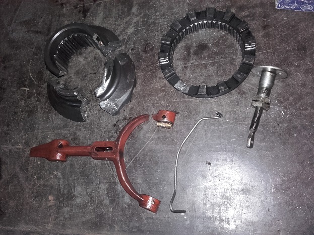

Ich wollte gerade Bild einfügen, aber das muss ich wohl später am PC machen, am Telefon kann ich nicht verkleinern.
Die Kaputten Teile sind:
Schaltmuffe, Mitnehmerzahnrad (Differentialseitig), Stellachse des Sperrenzylinders, Schalthebel plus Laufnasen und die Spannfeder sowie die Druckscheiben der Planeten.
Dazu kommen zur Gründlichkeit:
Dichtring Kegelrad, Sicherungssplint, eine (schon vorher gerissene) Schraube der Differentialbriden, Dichtmasse und natürlich Getriebeöl.
Volvo ruft dafür insgesamt ca 1100€ brutto auf. Das stand für mich im Vergleich zu einem gecheckten Differential mit Sperre für 2400€ in Holland und einem überholten Differential für 3500€ netto in Hamburg als Beste Lösung da.

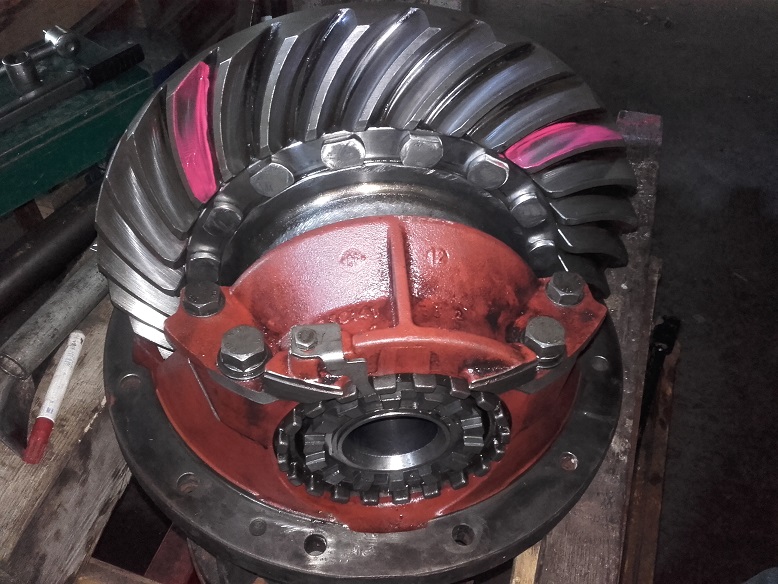

Tuschierpaste habe ich nach langer vergeblicher Suche hier in der Umgebung einfach bei ebay bestellt, war 2 Tage später im Briefkasten.

Angeblich geht auch ein Klecks Fett, das habe ich aber nicht selbst ausprobiert.
Mit Tuschierpaste geht es sicher am besten, sieht dann so aus (Tragbild ist je nach Verzahnung unterschiedlich, bei mir eine recht exotische Gleason-Duplex):
http://www.allrad-lkw-gemeinschaft.de/p ... 73#p484673

wie es so immer ist findet sich selten die Zeit mal einen ordentlichen Bericht zu schreiben. Zum besseren Verständnis der Interessierten hier ein paar Links von Explosionszeichnungen:
https://avspare.com/catalog/volvo/f12/v ... 404600150/
Damit das Lasterchen möglichst schnell wieder unterwegs ist, hatte ich nicht die Zeit auf die Bestellung der Tuschierpaste zu warten. Pirx Tipp hat mich auf die Idee mit Acrylfarbe gebracht. Als Zeichner hat man sowas natürlich mit sich dabei...
Nachdem das Differential wieder zusammengebaut war, haben wir mit der Acrylpaste das Tragbild kontrolliert und waren nach drei Stellpositionen über die Stellmuttern der Lager zufrieden. Die Position des Kegelrades, die über Distanzscheiben zwischen dem Kegelradsitz und der Differentialgehäuse eingestellt wird, haben wir vom orginalen Zustand übernommen.
Das Problem mit dem Einstellen der Differentialsperre haben wir progressiv durch learning-by-doing geregelt. Leider lässt sich auf dem Link die genaue Funktionsweise nicht genau erkennen. Die Schaltmuffe läuft auf einer Außenverzahnung auf der rechten Steckachse. Die Schaltgabel läuft mit Gleitsteinen in einer Nut der Schaltmuffe wird von einem Außen aufgebautem Druckluftzylinder in die Sperr-Stellung gedrückt. Eine starke Feder holt den Zylinder bei Entlüftung wieder zurück. Dazu gibt es noch einen Fühler, der über die obere Nase der Schaltgabel die Position ans Fahrerhaus weitergibt. Er ist mit einem Gewinde von Außen in das Differentialgehäuse eingeschraubt.
Volvo hatte mir netterweise einen verfügbaren Auszug aus dem Werkstatthandbuch zum Einstellen der Sperre überlassen. Allerdings wird dazu eine Speziallehre verwendet, die Volvo vor ca. 15 Jahren abgestoßen hat. Witzigerweise hatten sie noch den Kontakt zum Unternehmer, der ein Volvo-Sammler ist, der das ganze Spezialwerkzeug aufgekauft hat. Nur leider ist der Herr stark dement und der Werkstattmeister seiner Spedition war gerade im Urlaub... also doch improvisieren.
Entscheidend war die Information, dass das Schaltspiel 0,5-1mm betragen sollte. Im eingebauten Zustand haben wir also beim Drehen des rechten Rades und gleichzeitigen Stellen des Druckluftzylinders (der über ein Doppelgewinde mit Stoppmutter dazu verfügt) den Schaltmoment angenähert. Wichtig war dazu noch, dass der Fühler zuverlässig die Schaltinformation in Fahrerhaus weitergibt (also zum richtigen Moment das richtige Signal sendet), damit der Fahrer bescheid weiß, ob die Sperre eingelegt ist oder nicht.
Für die ganze Operation hatte ich mir einen improvierten Getriebeheber gebaut. Sonst wäre das vorsichtige Rausziehen und Reinfahren nicht möglich gewesen. Das gute Stück wiegt beim F16 immerhin um die 300-400kg.
Vielleicht hilft der Bericht dem ein oder anderen bei seinen Problematiken, graveierende Differential- und Getriebeschäden sind auf jeden Fall sehr unangenehm (wenn man sie auf der Strecke bemerkt). Also Euch allen gute Fahrt und immer schön die Sperre nach Betrieb ausschalten und das Ölniveau regelmäßig kontrollieren!

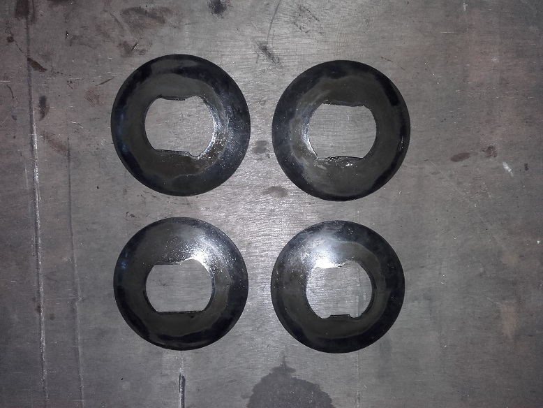

Das mit mehreren Bildern hat erst beim zweiten Anlauf geklappt...
Die Laufflächen der Verzahnungen waren alle ziemlich gut - das gute Stück hat immerhin schon 1080000km runter! Außer den Gleitscheiben gab es keine wichtigen Schäden außerhalb der Sperre. Es ist allerdings eindeutig zu sehen, dass nach Zahnausfall und Teilebruch die Reststückchen ihr Unwesen getrieben haben. Je nach Situation ist eine Weiterfahrt zu vermeiden bzw. nur eingeschränkt möglich. Dass sich das Schadensbild in der Regel bei Fahrten nach einem Schaden verschlimmert sollte jedem/r klar sein!
