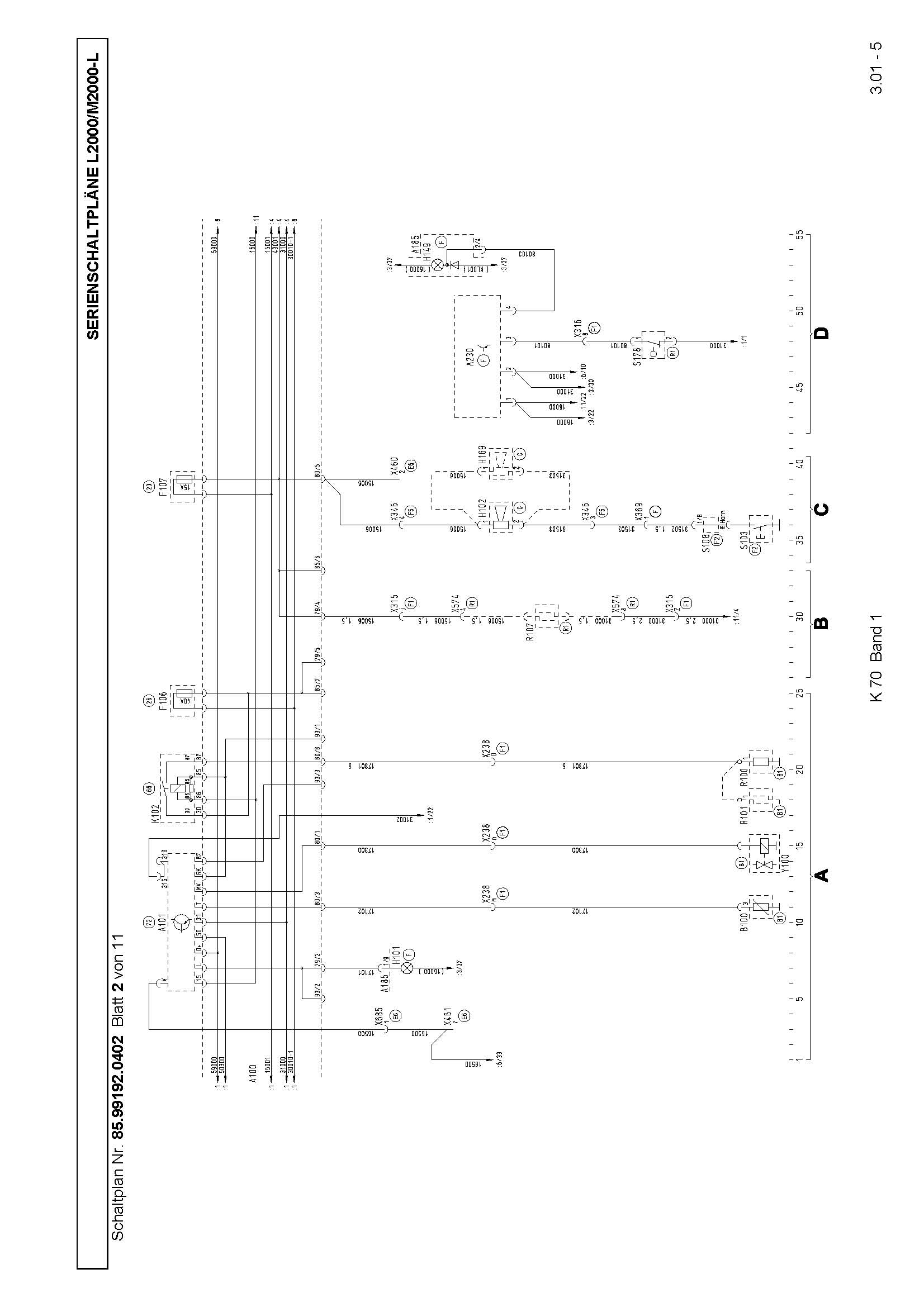

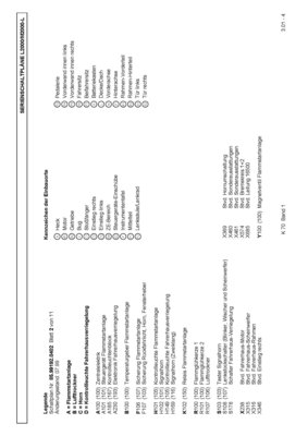

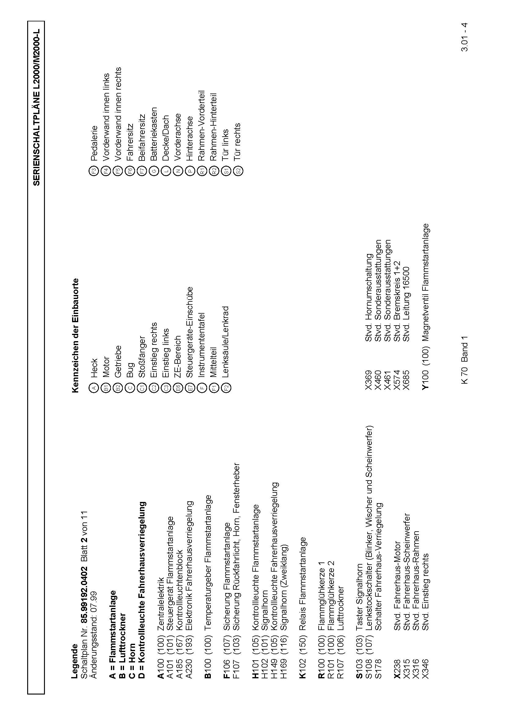

anbei der Schaltplan Flammstartanlage MAN
Gruß Werner

Danke Werner,
das ist eine super Hilfe.
Gruß Wolli
