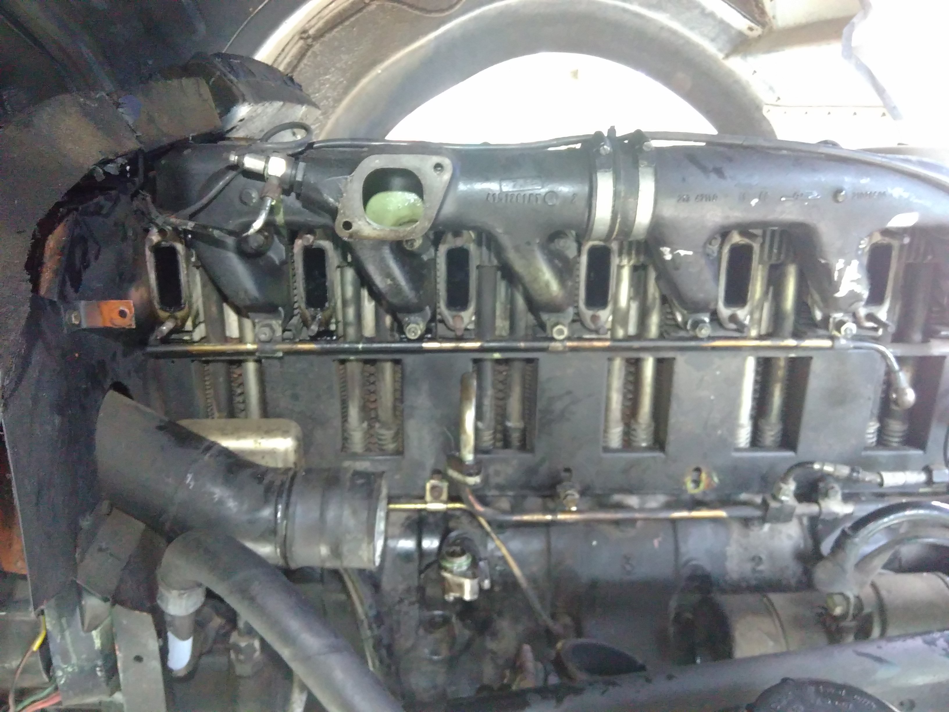

Der 90 16 den ich mit 20t km und Verteilergetriebeschaden über die Vebeg vom THW gekauft habe, hat wohl doch ein größeres Problem als das VTG...
Da er sehr stark gequalmt hat und der Turbolader ölig war, habe ich diesen ausgebaut und ihn als definitiv kaputt begutachten lassen (axial und radial spiel, viel Öl im Luftansaugtrakt).
Den Turbolader habe ich inzwischen zu Turbolader.net geschickt und hoffe auf eine Reperatur mit guter Diagnose..

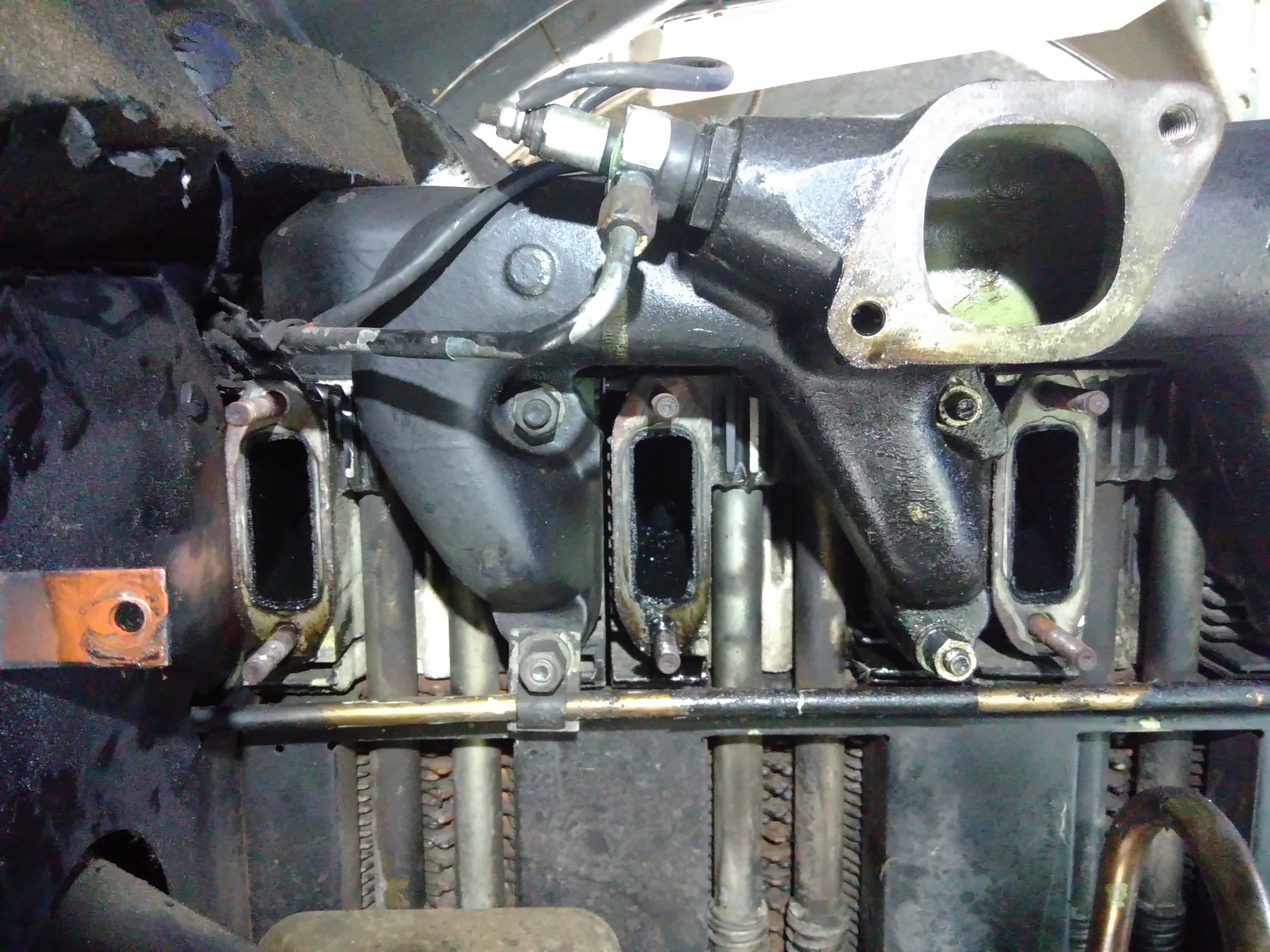

Da aber auch am Krümmer an den "Steckverbindungen" Öl austrat habe ich heute den Krümmer abgeschraubt und an den ersten beiden Zylinderausgängen viel Öl entdeckt. Am dritten ist auch etwas Öl aber weniger, die anderen sehen soweit ich das beurteilen kann in Ordnung aus. (siehe Bider)
Der Motor läuft eigentlich gut und springt auch prima an.
Auf einem Treffen meinte neulich jemand der die THW Fahrzeuge reparierte, dass das Problem auch ein Wasserschaden sein könnte...
Ich weiß nun nicht wirklich weiter. Vermutlich werde ich in den nächsten Tagen mal die beiden Köpfe der sehr öligen Zylinder aufmachen.
Aber vielleicht ist es auch unsinnig überhaupt an diesem Motor weiter zu schrauben.
Ich werde auch mal schauen was die Vebeg morgen dazu sagt, schließlich habe ich das Fahrzeug mit Getriebeschaden und nicht mit Getriebe und Motorschaden gekauft.
Ich freue mich über Problemtheorien!

wenn der Luftgekühlte in letzter Zeit des Öfteren im Standgas oder knapp darüber lief und wenig bewegt wurde,
versickelt der auch. Weil der kommt dann garnicht auf Themperatur um sauber zu verbrennen.
Kann auch ganz einfach unverbrannter Diesel sein. Mal einmal das Motoröl kontrolieren ob es durch Diesel verdünnt ist.
Ich würde wahrscheinlich erstmal garnix machen ausser einen Ölwechsel und den mal richtig warmfahren und weiter beobachten.
Turbolader haben oft ab Werk erschreckend viel Luft im den Lagern, die leben von Hydrodynamischer Schmierung, d.h. vom Ölfilm und der braucht seinen Platz.
Da können aber bestimmt andere was zu sagen, die die richtig Ahnung von Turbos haben, nicht ich.
Bei der Vebeg wird ma nix errechen, bzw. was erwartest Du nun von denen.
Die Vebeg ist auch nur eine Verkaufsplattform des Staates. Du hast da wohlwissendlich einen defekten LKW zum "Schrottpreis" gekauft.
Ich wundere mich eh immer wieder, dass die noch an Privatpersonen abgeben genau aus diesem Grund.
Soll jetzt nicht negativ gemeint sein, ist nur ne Feststellung.
Man kauft halt die Katze im Sack. Will man das nicht, muss man zum Händler gehen und dort bezahlt man auch dem entsprechend mehr,
wenn man Gewährleistung haben will.

das mit der Vebeg lassen wir mal so stehen, da wirst du vermutlich wenig Zustimmung ernten...
Zum Motor: Hat der Qualm eher nach Öl, oder eher nach Diesel gerochen?
Ist an den beschriebenen Stellen am Krümmer Öl, oder Diesel?
Du schreibst von viel Öl im Ansaugtrakt, das muss irgendwo hin. Kann es sein, dass es an den in Fahrtrichtung vorderen (-> kühleren) Zylindern im Krümmer kondensiert ist und in den hinteren als sichtbare Fahne nach draußen befördert wurde?
Vielleicht einfach wirklich mal mit neuem Turbo warm fahren?

Wenn man hier was fragt, bekommt man auch nicht immer das zu hören, was man hören will.
Geht mir aber auch so
Diesel im Öl kann man z.B. erkennen , wenn der Ölstand nach einem Wechsel mehr wird/steigt.
Oder wenn das Öl ungewöhnlich dünnflüssig ist.
Und mein Tip war nichtnix zu machen, sondern einen Ölwechsel (dann weis man auch wie hoch der Ölstand ist) und dann weiter beobachten.
Dann kann man auch erkennen ob es ein Ölverdünner ist oder nicht.
Ausserdem habe ich schon eine Begründung für das Öl im Abgastrakt gegeben: Unverbrannter Diesel durch unzureichende Betriebstemperatur deshalb richtig warmfahren.
Was willst Du den sehen wenn du die Köpfe runternimmst? Oder nur die Ventildeckel runternehmen?
In beiden Fällen wirst Du nicht das sehen was Du willst oder es nicht erkennen.
Aber mach mal. Wird schon richtig sein.

Hallo Manuel,
das Öl, welches zum Ansaugkrümmer in den Motor hinein läuft, läuft zur Abgasseite vermischt mit Ruß und Diesel auch wieder heraus. Wenn das so aussieht, dann hat mit den Turbo wirklich etwas nicht gestimmt.
Vermutlich findet sich in den betreffenden Zylindern viel Ölkohle, ggf. Lässt sich das schon am Ventil von außen erkennen. Öffnen würde ich die dennoch nur, wenn die Kompression nicht passt.
Wenn du dir Sorgen um den Motor machst: Düsen raus, Kompression testen und weil du sie eh draußen hast neue Einsätze in die Düsen bauen.

Auch hierbei ist er nicht warm gewurden. Lief ja auch nur im Standgas und das 5Std. und wurde noch zusätzlich durch den Fahrtwind gekühlt.Tohuwabohu hat geschrieben:Hallo Marcel,
ich bin leider recht sicher dass das zu viel des Qualmes ist, richtig warm gelaufen ist er allerdings nur ohne Last, als wir ihn 5 Stunden lang abgeschleppt haben. Ohne Last qualmt er weniger schlimm, aber auch.
--> Manuel
Da kommt beim Luftgekühlten ne Menge Unverbrannter Diesel zusammen. Beim Luftgekühlten ist auch die Zylinderkopftemperatur wichtig und die erreicht man nur unter Last.
Bisschen Feldweg is auch nix.
Thomas
Take Off Homeländer
Re: 90 16 Öl wo es nicht sein soll
Wenn der Turbo verreckt pumpt er halt auch gerne Öl in den Einlass - und die Brühe will auch wieder raus - daher keine Panik. Erstmal den Turbo machen, dann zusammenbauen und das Fahrzeug auch mal richtig fahren. Bei meinem habe ich so dass Gefühl, dass der so nach 40-50 Minuten fahrt (nicht Feldweg) ganz ordentlich durchwärmt ist (und wir reden von Außentemperaturen über 15 Grad). Auch wenn es kein großer LKW Motor ist wiegt er über eine halbe Tonne. Das dauert bis der warm ist.....
Die VEBEG mit in die Bütt zu nehmen finde ich gar nicht so eine schlechte Idee - das schlimmste wäre sie machen nix - Versuch geht immer, kann man nur gewinnen (oder geht mit 0 raus).
Gruß, Marcel

ich muss Thomas hier absolut recht geben.
Ich hatte diesen Motor auch einmal in einem LKW.
Nach dem wir den LKW gute 10 Stunden abgeschleppt haben, hat er am nächsten Tag gequalmt das ich dachte ich
hätte die Büchse sauer gefahren.
10 Studen Standgas, bei 4 Grad , die Öltemperatur ist nicht mal bis 50 Grad hochgekommen.
Mach es wie Thomas und Felix geschrieben haben. Ich denke wenn der Turbo wieder OK ist und du den LKW
mal 200 KM gefahren hast, ist alles ok.
Ich bin auch immer etwas schissig, aber die Erfahrung zeigt das ich fast immer die Flöhe Hustern höre.
Gruß Michael

bau den turbo ein, mach einen Ölwechsel und dann fahr erst mal.
Der Deutz BFL6912 / 913 wird eigentlich nie richtig warm.
Ein kaputter Turbo hat zwangsläufig Öl im Ansaugtrakt zur Folge.
Also normal.
Kannst Du schon so machen wie die meisten hier schreiben...
Also normal.

Wow, fantastisch dieses Forum
Ich habe heute auch die selbe Meinung wie die in den letzten Antworten beschriebene von einem Bekannten bekommen:
Unverbrannter Diesel durch langes fahren im Standgas (abschleppen), zudem Turbo kaputt und Öl im Ansaugtrakt das bei den niedrigen Motortemperaturen auch nicht verbrennt.
--> Turbo repariert wieder einbauen, Ölwechsel, 100km fahren, alles gut :-)
VIELEN DANK!
Übrigens: Zu Nervös für den Laster fand ich eine der besten Antworten :-) Danke! ..bin ich wohl.
