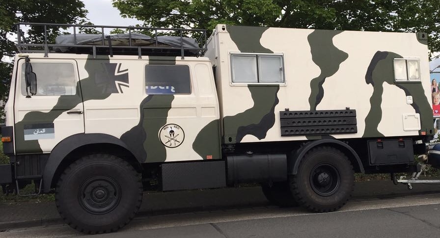

Moin liebe LKW-Gemeinschaft,
wir werkeln jetzt schon ne ganze Weile an unserem Iveco herum. Zurzeit bauen wir an ner Hydraulischen Terrasse die sich hinten am LKW befindet und während der Fahrt hochgefahren werden kann. Im Zuge dieser Tätigkeiten lernten wir einen Händler kennen der zwei fast neuwertige Motoren zum kleinen Kurs in der Halle liegen hat. zum einen einen BF6L413 und einen BF8L413. Zurzeit ist ein F8L413 verbaut. Der Händler würde den BF6L413 einbauen, da dieser um einiges leichter,stärker,moderner und sparsamer sein sollte. Der Motor sollte nach einer Überarbeitung knappe 300 PS bekommen. Der Verbrauch unter 20 Liter betragen. Zurzeit haben wir nen älteren 8 Zylinder mit was um die 256 PS. Der nimmt gerne um die 35 Liter. Kennt sich Jemand mit dem 6 Zylinder Motor aus?
Grüsse Patrick

Moin Felix , das wäre dann ein BF6L413R Das Ding auf dem Foto sieht aus wie ein 120-25 , von daher sollte ein Umbau auf den V8 mit Turbo nicht das Probelm sein. Das Getriebe sollte ein S6-90 sein, von daher ist auch noch Luft nach oben möglich .
Ich pers. würde erst einmal mein Gesamtübersetzung an den Bedarf anpassen , z.b. S6-80+GV .

unser LKW ist ein 120-25.
Der ist ziemlich kurz übersetzt.Bei 100 sind wir bereits bei 2500 Umdrehungen.Sind also immer kurz vor Drehzahlende.
Habe noch mal nachgefragt. Die Motoren waren beide in Baumaschinen verbaut. Der 6 Zylinder dreht anscheinend nur 2400. Der 8 Zylinder bis 2600. Beide sind kaum gelaufen. Der 8 Zylinder sieht aber etwas grösser aus als mein alter. Müsste man mal nachmessen ob der auch passt. Vom Einbauaufwand kann ich leider nix sagen. Das hat von uns noch keiner gemacht. Was würdet Ihr eher empfehlen?
Evtl müsste natürlich noch die Übersetzung geändert werden. Gibt es da schon fertige Teile für?
