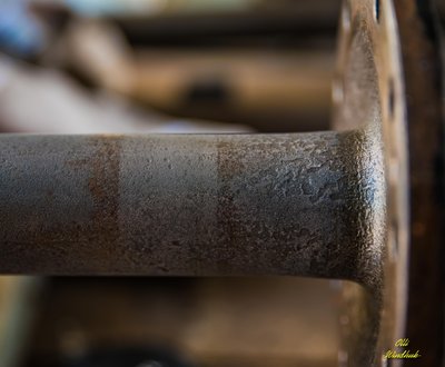

Nachfolgend seht Ihr den Bruch. Es ist dies meine dritte gebrochene Steckachse in 130.000 km. An der Bruchstelle kann man erkennen, daß diese Achse schon länger um ein ganzes Drittel angebrochen war. Es hat also tatsächlich nur ein leichtes Aufschaukeln genügt um die bereits geschwächte Achse vollständig brechen zu lassen.

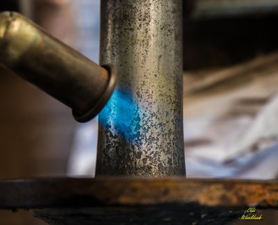

Zu Hause angekommen habe ich die andere Seite gezogen. Eventuell ist sie auch schon angebrochen? Und tatsächlich meinte ich einen Haarriß erkennen zu können! Deutlich sieht man an der Innenseite zum Tellerrand eine so scharfe Grenze, die man als Haarriß bezeichnen könnte.
Erst nach einem Anschliff mit Sandpapier sah dieser Bereich glatt und ebenmäßig aus. Um sicher zu sein, daß nach dem „Überschleifen“ nicht der Riß einfach gefüllt und nun oberflächlich unsichtbar ist, erhitzten wir die Stelle nochmals auf „geraaaaade noch anfaßbar“! Sollte ein ölverschmierter Riß existent sein, so müßten nun Ölreste an die Oberfläche austreten. Aber alles war gut! Die Welle wurde wieder eingebaut.

an rissspray dachte ich auch, zumal ich nochwas im Keller liegen habe.
Nur gibt s dass in Namibia?
Die Idee mit dem warmmachen ist auch gut, nur man wird kleinste Risse nicht erkennen. Aber besser als nix.

Rißspray, …das höre ich jetzt zum ersten Mal! Soll ich wirklich in den hiesigen Geschäften danach fragen? Ich möchte mir die Enttäuschung persönlich ersparen und vertraue auf den Tipp „meines“ Anton, die Achse zu erwärmen um so festzustellen ob Ölreste an die Oberfläche treten.

Google mal nach "Rot-Weiß Farbeindringprüfung"
Das ist das Farbeindringverfahren zur Rißprüfung.
Die Risse können schon bei hochbelasteten Bauteilen,
so wie deine Steckachsen, durch die Rostnarben entstehen.
Beispielbild: http://blog.mhw-werkstofftechnik.de/wp- ... 00x225.jpg
http://www.schraubenfibel.de/Farbeindringpr_fung.html
in dem Video ist das Verfahren ganz gut erklärt.
Es sind im Grunde nur 3 Sprühdosen. Reiniger, Kontrastmittel,Entwickler.

Auf dem zweiten Bild sieht man doch die Sollbruchstelle ganz deutlich. Sieht aus, wie eine sichelartige Einfräsung, die mit einem dünnen Sägeblattfräser erzeugt wurde.
Von dieser Fehlstelle aus entwickelte sich dann ein Riß, der nach Biegebelastung aussieht. Das ungewöhnlich für eine nur auf Torsion belastete Welle.
Das kann eigentlich nur von einer Fehlstellung an der Fügestelle der Flansche von Steckachse und Radnabe herrühren.
Möglicherweise war die Steckachse relativ zu ihrem Flansch vor der Montage schon verbogen.
Auch der Rost kann diesen Riß zunächst ausgelöst haben und fördert natürlich dessen Fortschreiten.
Damit ein gerissenes Bauteil weiter benutzt werden kann, sollte man Risse, Kerben oder andere Fehlstellen rausschleifen.
Dabei mit feiner Körnung (mindestens 180, besser abschließend 240) arbeiten und auf weiche Übergänge achten.

eine verbogene bzw. unzureichend gerichtete Steckachse würde gegen die Lager spannen, die Durchbiegung wäre aber aus Sicht der Welle statisch und würde daher nur sehr unwahrscheinlich einen Riss wachsen lassen. So etwas wäre vor allem ungesund für das Lager im Differential, weil dort nur sehr unwahrscheinlich Lager verwendet werden, die eine Schiefstellung der Welle verkraften.
Denkbar wäre ein verbogener Achskörper wie Ingolf schon erwähnt hat, sodass die Lager nicht in einer Ebene stehen und die Welle bei jeder Umdrehung wie eine steife "Kardanwelle" gebogen wird. Aber zum Einen muss die Verbiegung schon stark sein, kleine Fehler wird das Spiel in der Verzahnung ausgleichen bzw. diese verschleißen und zum anderen stellt sich auch hier die Frage: ist das Lager im Differential oder die Welle das schwächere Glied?
Alles nicht sehr wahrscheinlich. Ich gehe von einer hohen Torsionsschwingungslast aus, erzeugt von hartem Einsatz gepaart mit großen Rädern. Und die hat den Riss wachsen lassen.
Meines Wissens wird die Sollbruchstelle an den Wellen thermisch erzeugt, sodass sich an der Stelle Vorspannung im Material befindet. Eine inhomogene Welle kann m.E. durchaus ein unerwartetes Bruchbild haben. Ein Riss, der durch Vorspannung gelenkt wird, kann ganz anders verlaufen, als er es laut Lehrbuch eigentlich müsste.
Möglicherweise spielt die Oberfläche der Welle mit den vielen Kerben zusätzlich eine Rolle, oder es hat einen Fehler im Material geben, der bei Schmiedeteilen aber eigentlich unwahrscheinlich ist.
Vielleicht kann man der Welle etwas mehr Lebenserwartung entlocken, indem man die Oberfläche schleift, biss diese keine Kerben mehr hat. Ich habe damals meine vordere Gelenkwelle zum Schutz der Schweißstelle vor Kerbwirkung in der Drehbank rotieren lassen und mit der Fächerscheibe in der Flex blank geschliffen (Führungen der Maschine abdecken!)
Vermutlich erzeugt aber die Sollbruchstelle und die hintere Verzahnung viel höhere Spannungen im Material sodass die Oberfläche keine Rolle spielt. Meist wussten die Konstrukteure unserer Autos ganz gut, was sie gemacht haben.
