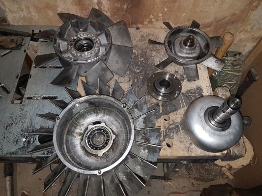

Nu hätt ich da auch mal eine frage zum Thema Gebläse.
Bei uns hat der lüfter starke geräusche gemacht. (schabend bis geklöder).
Habe nun den lüfter aus gebaut und bin dabei mich zu den lagern in dem lüfter vorzuarbeiten .
Nun viel mir beim ausbau des Gebläses auf das dort in der Kupplung schon nur Drei der Vier im Werkstatthandbuch erwähnten Hardgummirollen vorhanden sind ,
was mir sagt das eine der Reparaturen bei der Feuerwehr woll etwas naja wahr.......
Nun die frage jemand ne idee wo man diese besagten Gummirollen herbekommt !?
an bei nen paar Bildchen vom gebastel :blush:
masse der hier zusehenden rollen sind ca 25mm im durchmesser x ca 35mm lang

... hat JFW keine? ... der Zusammenbau ist Fummelei ...

das das nen lustiges gefummel wird hab ich mir schon gedacht .. da einem sicher beim zusammenbau wechrutsch oder fallen .. naja wird schon werden hab schon schlimmeres überstanden :D

Zusammenbau: halb reinstecken und mit Gummiring oder O-Ring fixieren. Dann Lüfter ansetzen, wenn alle Gummirollen eingefädelt sind: Gummiring durchkneifen. Geht vielleicht auch mit Kabelbinder.

und weiter gehts Gebläse heute weiter zerlegt und neue lager bestellt sobald die hier ankommen werden noch die beiden lager (eins aus dem läufer und eins aus Stator) gezogen . :blush:
lager sind : Läufer SKF 6205 Rillenkugellager
Stator SKF 1207 Pendelkugellager

So alles wieder zusammen und brummt wieder wie ein mietzekätzchen ohne geklötter und gerappel :D
