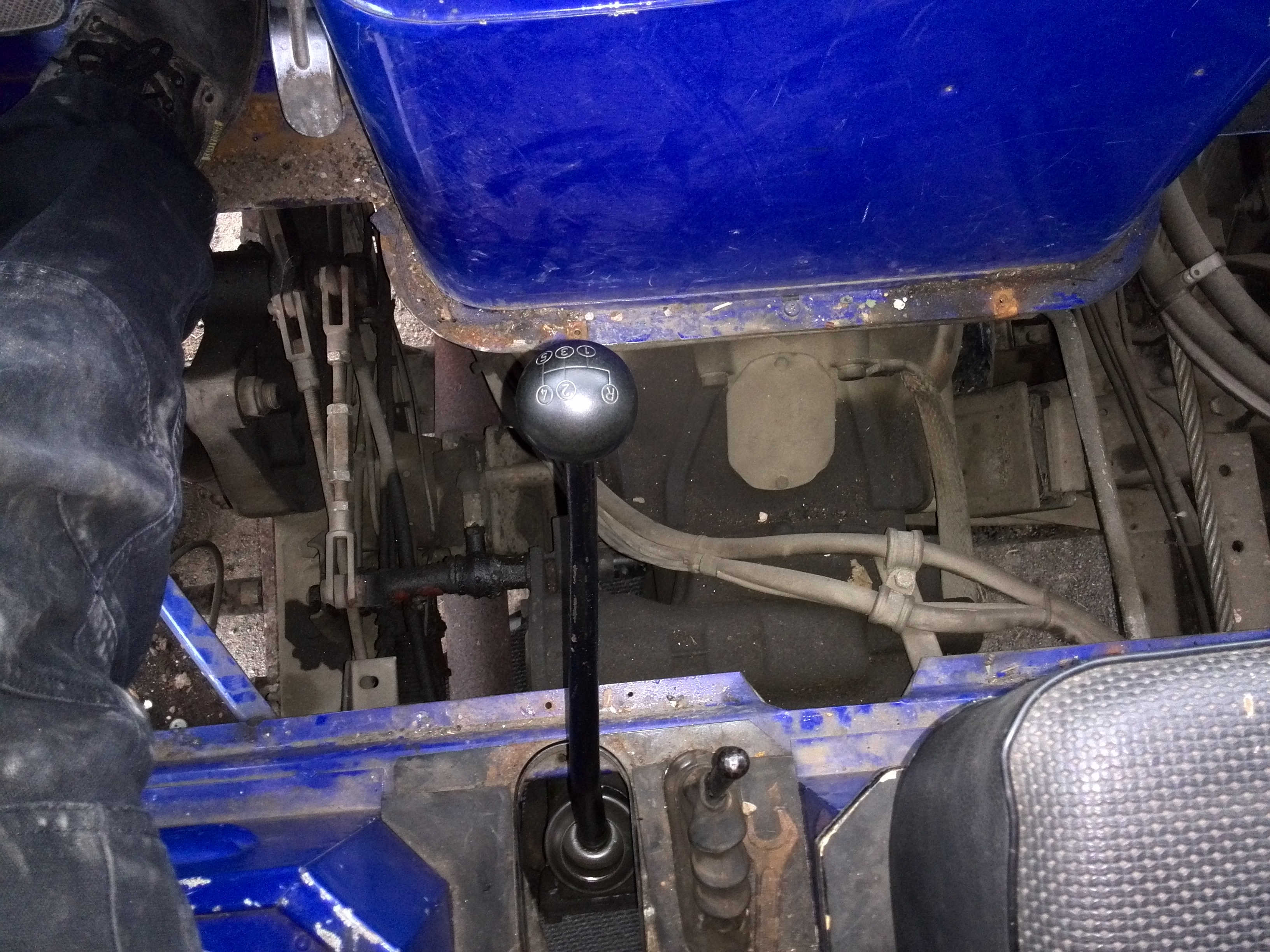

Wollte hier eigentlich mein Tagesergebnis posten: Bild meiner neuen Fussraum-Frischluft-Wartungs-Klappe. Um an den Schaltturm von der Seite ran zu kommen.
Aber mein .jpg mit 3,5MB ist ungültig. :hacker:

P:S. Ohne euch wäre die Zerlegung auf dem Schwimmbadparkplatz wohl heute weiter vorrangeschritten (Danke Wilmaa):
Meine neue Frischhluft-Wartungs-Fusssraumluke...
