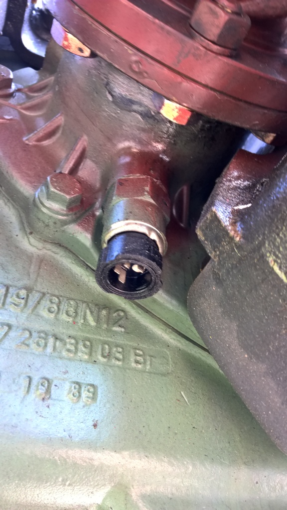

Hallo Forum,
bei meinem neuen MB 1124 mit G4/65-6/9.0 Getriebe ist unten an der Welle so ein elektrischen Anschluss den ich nicht kenne. Schalter für den Rückwärtsgang ist scheint es nicht zu sein, die Leuchten hinten gehen. Drehzahl und Geschwindigkeit wird auch richtig angezeigt. Irgendeine Fehlfunktion ist mit nicht aufgefallen. Ich wüsste trotzdem gerne, was das ist.

Hallo, kann auch nur die Mutmaßung anstellen, dass es sich um einen (redundanten) Tacho- / Wegstreckengeber handelt? Stefan

mal eine Frage - wo wird denn eigentlich zwischen Strassen - und Geländeuntersetzung geschaltet - im Getriebe oder im VTG?
Wenn im Getriebe, dann könnte es sein, dass der gezeigte Anschluss zur Kontrolle benötigt wird für das Aktivieren des Nebenantriebs.
Mein 1019 hat eine hydraulische Winde und einen Generator am Nebenantrieb, beides kann nur aktiviert werden, wenn der Vorwahlschalter im FH auf "0" zwischen Strassen und Geländegruppe steht. Das könnte der nötige Schalter/Kontrollanschluss sein...

Das wird wohl der Geber für den Tacho sein, der aber beim Allrad-Modell am Verteilergetriebe angeschlossen wird. Nur beim 4x2-Modell wird der Geber am Schaltgetriebe benutzt.

Danke Pirx! Das macht Sinn.
@Frank: Die Geländeuntersetzung wird im Verteilergetriebe geschaltet.

Wie Pirx bereits richtig vermutet ist das der Geber für den elektronischen Tacho
