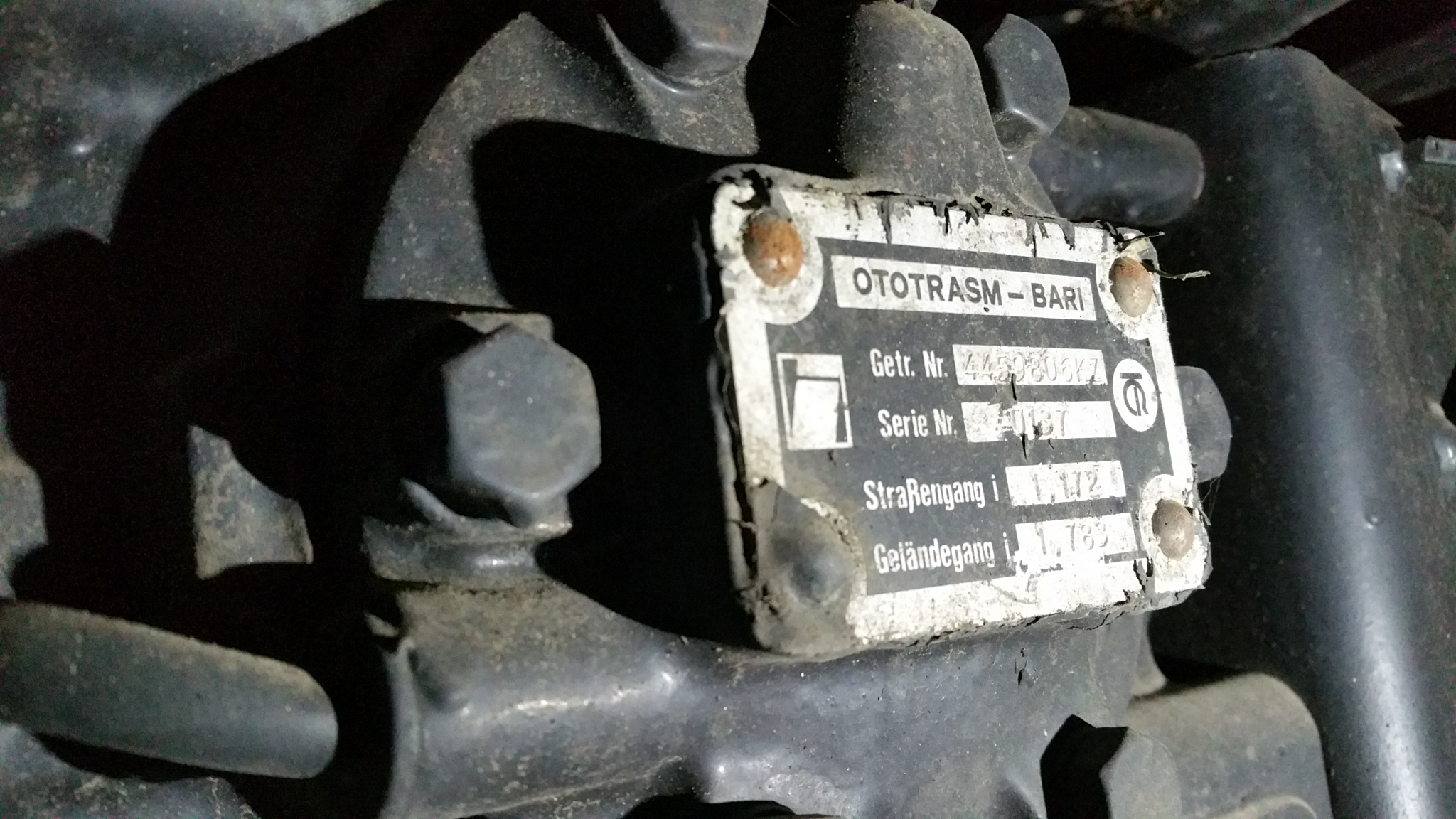

Leider hat der "Dicke" ein kurzes OTOTRASM ( Bari) Verteilergetriebe( 1:1,173) drin. ich bräuchte zur Drehzahlsenkung und Verbrauchsoptimierung ein GETRAG Getriebe mit :1,032 Strassenübersetzung.
Ich habe ein Getriebe gefunden, konnte aber bisher weder hier im Forum noch sonst im Netz Info´s über die Austauschbarkeit der beiden Getriebe finden.

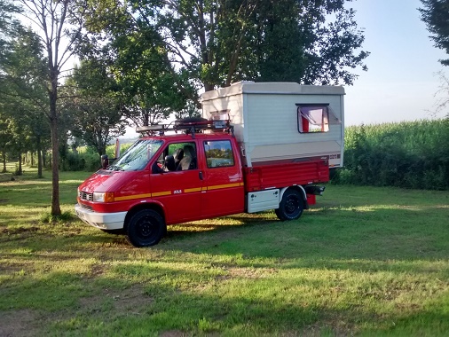

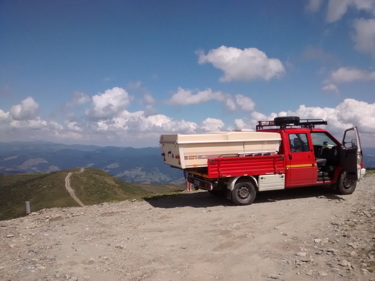

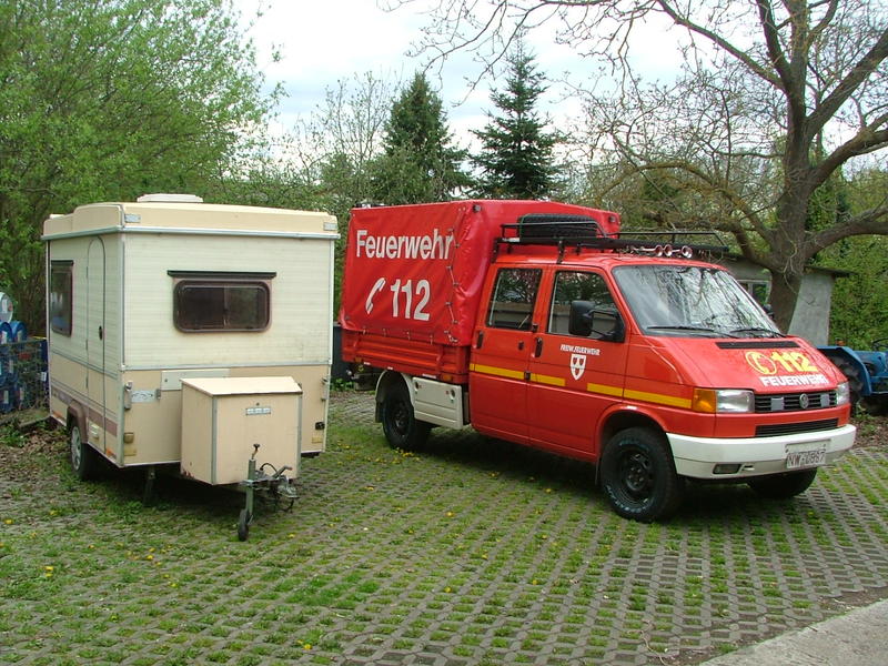

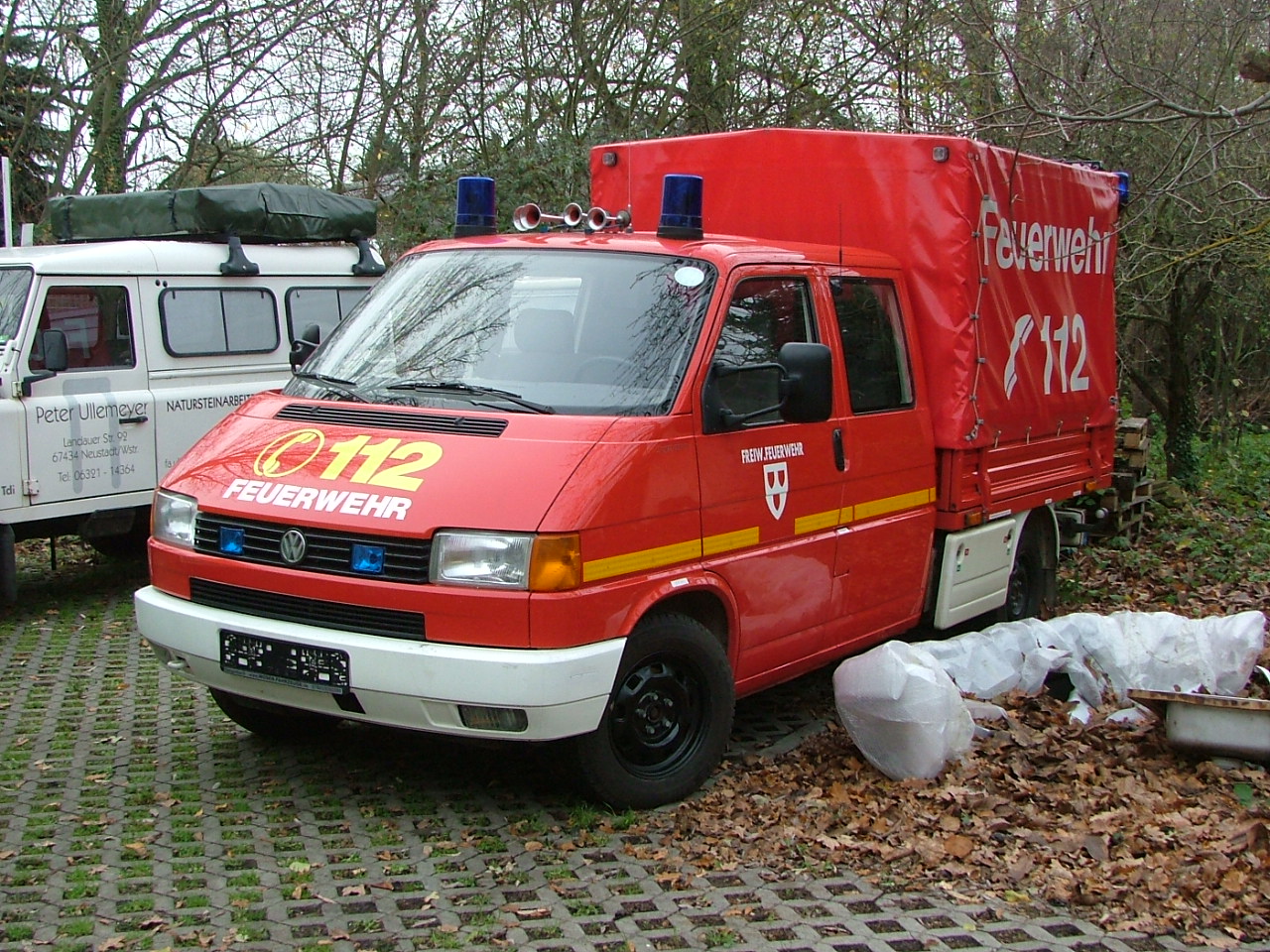

Jetzt kann ich nur mal meinen jetzigen Einsatzwagen einstellen:
Der gute T4 trägt jetzt bereits einen Klappwohnwagen und hat uns schon tapfer durch Rumänien usw. gebracht.
