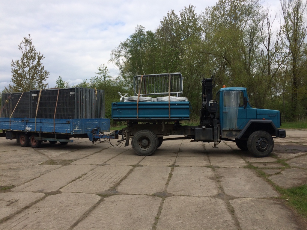

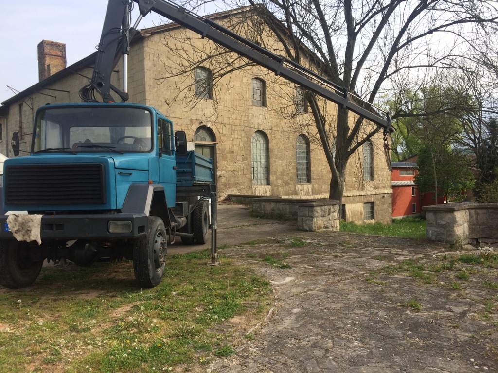

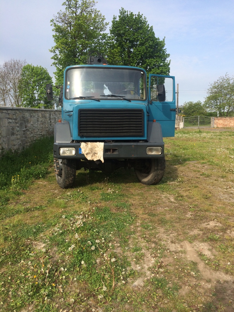

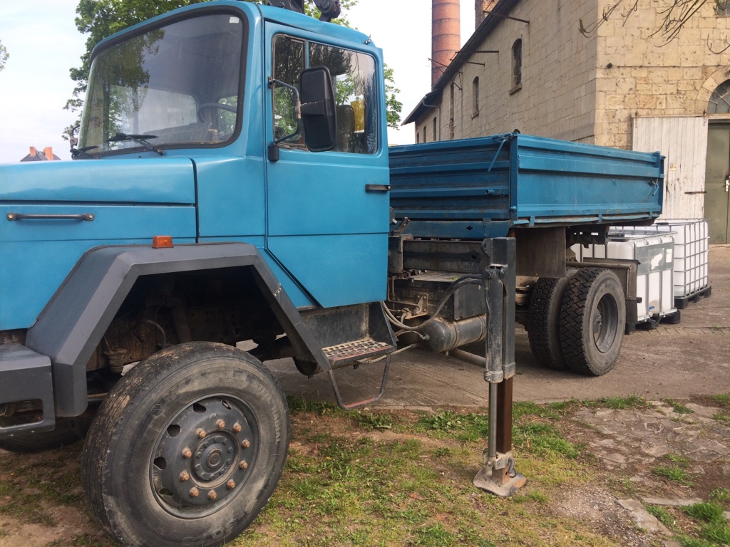

In meinem Magirus schlägt nun ein goldenes Bullenherz aus einem 90-16 vom THW.
Läuft super und dreht höher. Ich bin zufrieden, auch wenn die Leistung grds. zu gering ist.
Hier mal ein paar Bilder vom Gefährt.

Für die Größe sind 160 PS doch voll i. O., an mehr PS gewöhnt man sich schnell und dann ist es auch wieder zu wenig. Langsamer sein erhöht die Lebensqualität.
Aber Du hast ein ausgesprochen schickes Gespann.

Ja stimmt, echt hübsch, auch die Farbe, ist die original? Was mich noch interessieren würde; sind das Ganzstahlkotflügel vorne?
MfG
MfG
Re: Motorumbau Magirus 160 D 15
Danke! Die Kipperwanne ist aber etwas zu klein. Diese könnte ruhig einen Meter länger sein...
Ja, die Kotflügel sind ganz aus Stahl. Die wurden selbst gebaut, da die alten durchrostet waren...

Die Kipperwanne ist von IFA, Einheitspreis. Meiller hat sicherlich auch größere im Angebot.
Richtig erkannt! Es ist eine Wanne vom W50...
Ach ja, der Lack ist nicht original. Der war früher mal orange...

Das stört den Magirus aber nicht wirklich , der fährt auch im blauen Kleid rum.
