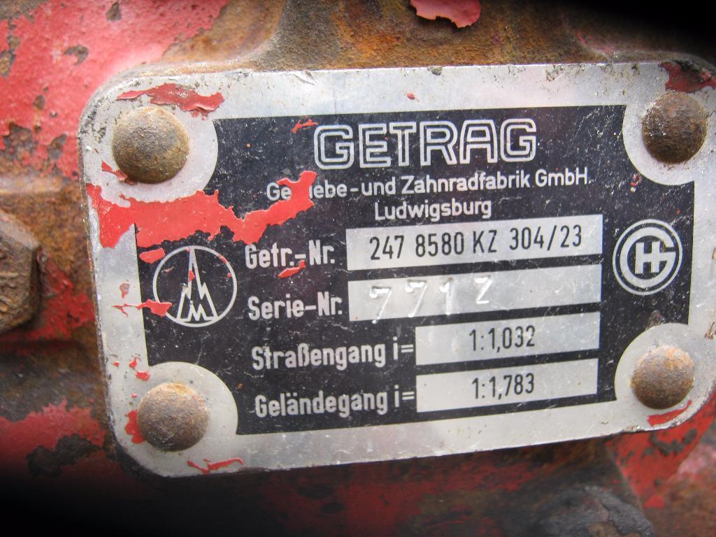

Habe da ein Angebot - muss aber wissen welche Getrag das ist.....
Kann das jemand herausbekommen?

Das sollte passen deinem Fz.
Allenfalls Flanschgrösse ändern.
Hast du ein Bild?

Na ja,
es hat eine größere Spreizung als das vom 170er (1,56) im Geländegang und ist daher ein interessantes Bauteil. Denke es lässt sich in der Größenordnung verkaufen. Ist eine schöne Ergänzung zu einem Schnellganggetriebe.

Aus Magirus-Deutz Spender LKW EZ 1990.
So steht es in der Anzeige und sollte die suche eingrenzen.
Noch 2 Bilder in EBay Kleinanzeigen und ne Nummer 600070
304 ist im 80-16 AW oder 160M8 eingebaut.
Magirus-Deutz GETRAG Verteilergetriebe
170D11 ex RW2
