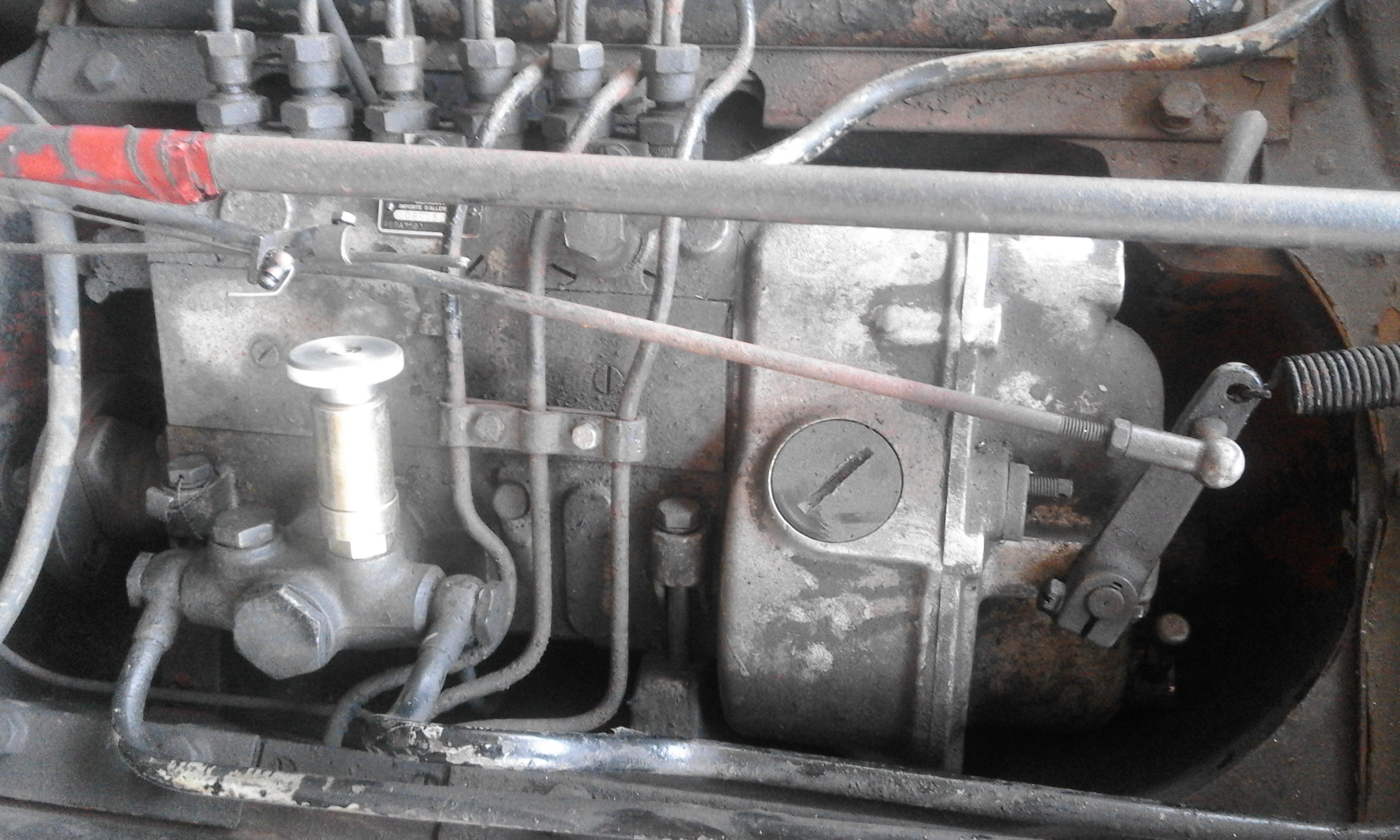

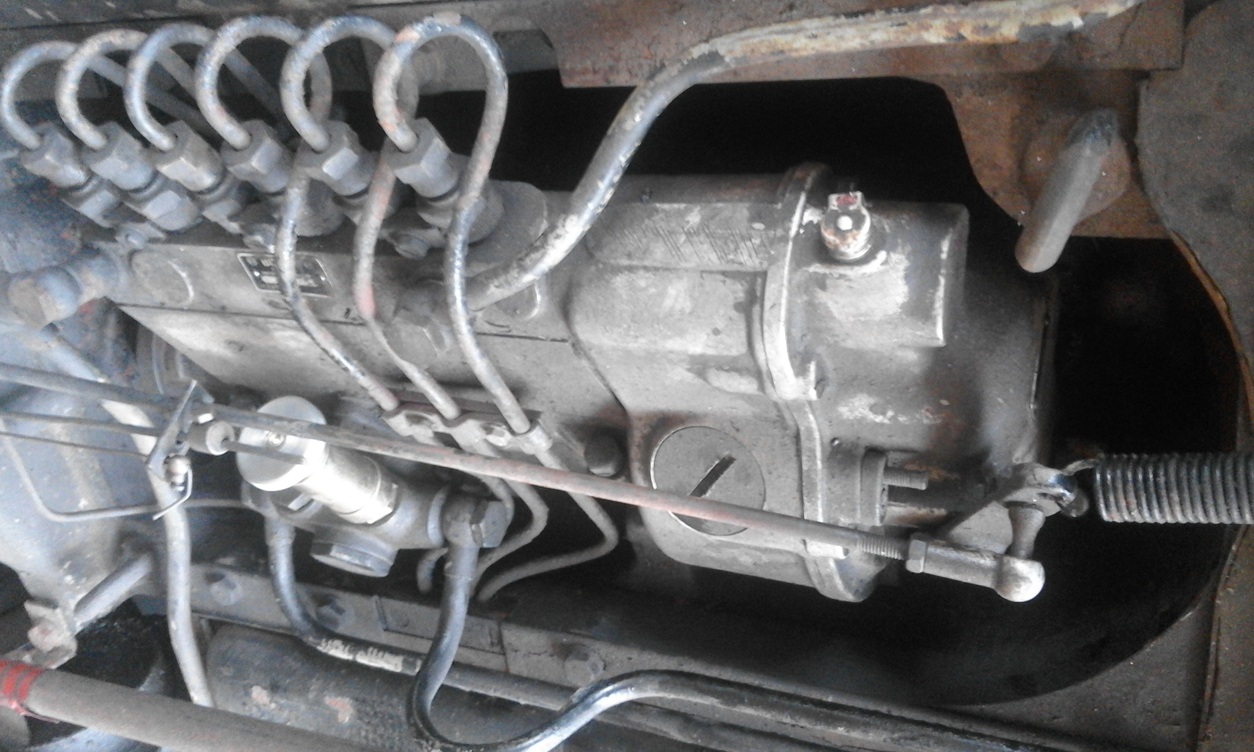

An der ESP habe ich auch einen Ölpeilstab entdeckt, Ölstand aber ganz unten und ne hellbraune Flüssigkeit. Kann man das Öl ablassen und mit welchen Neuen auffüllen?

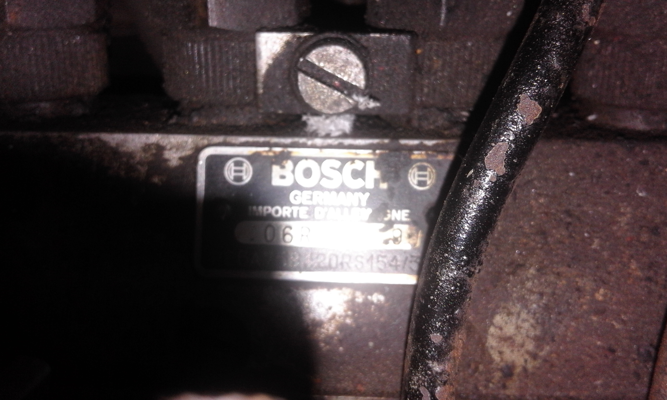

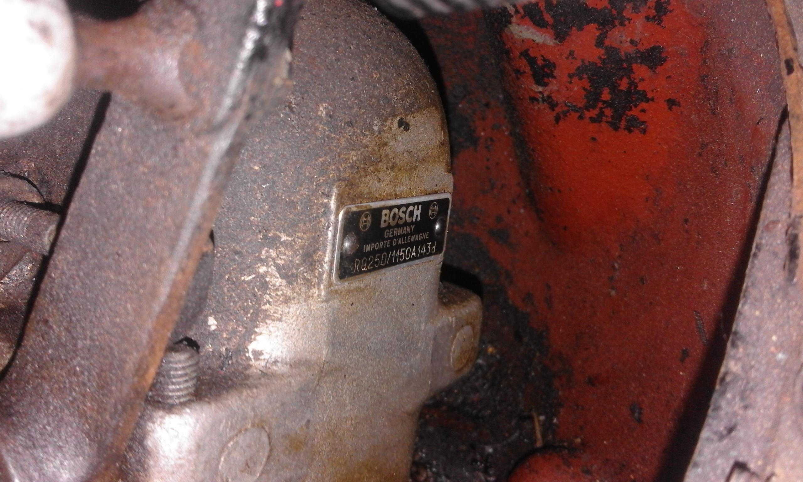

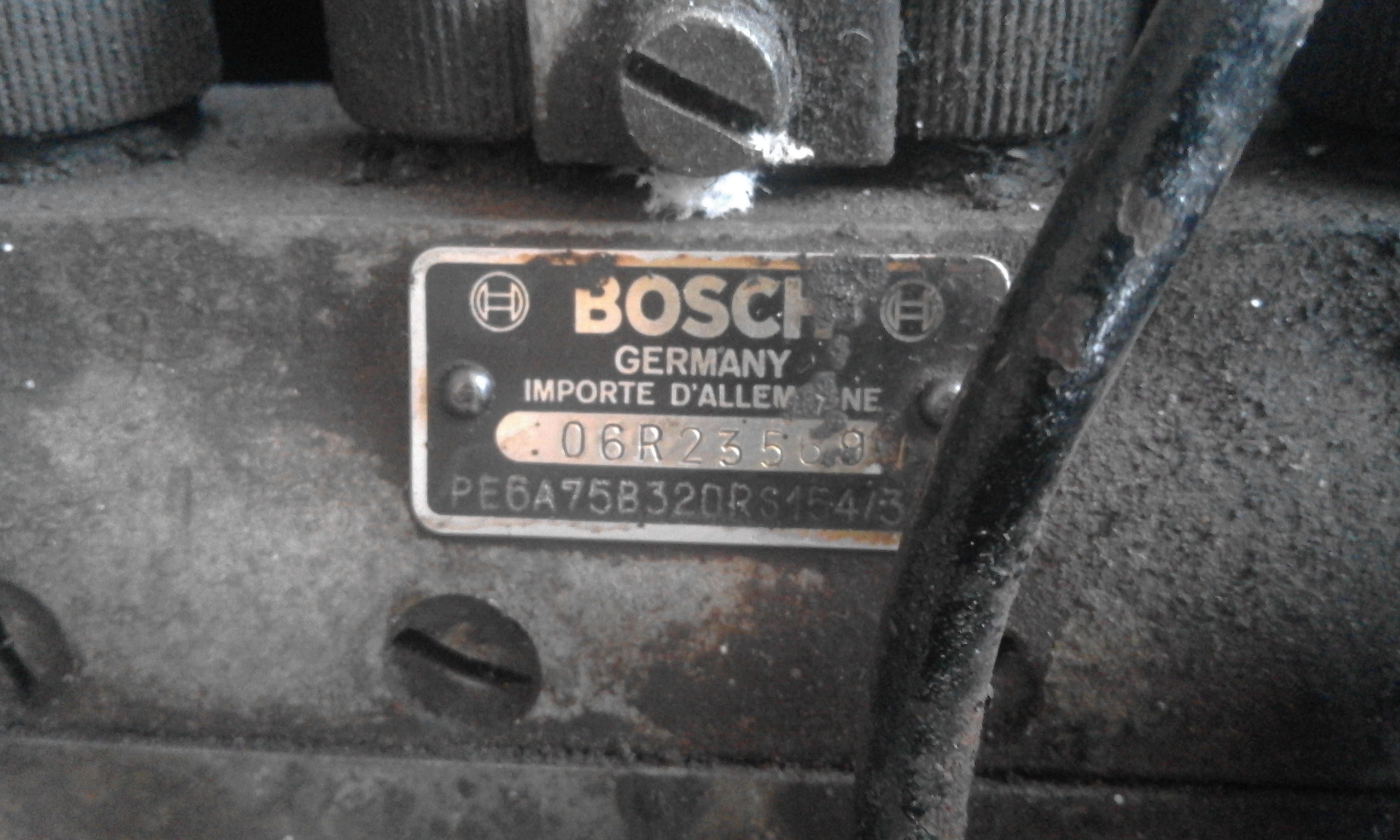

Auf der Pumpe sind 2 Typenschilder, siehe Fotos. BOSCH RO250/1150A143d / BOSCH 06R23569 PE6A75B320RS154/3

2. Du müsstest 2 Ölpeilstäbe haben, einen zwischen den einspritzleitungen, und einen am fliehkraftregler.
Ölwechsel Fliehraftregler.
Den Peilstab abschrauben und öl auffangen. Peilstab wieder dranschrauben und öl über die öleinfüllung, das mit dem deckel, auffüllen.
Ölwechsel Pumpe.
Grosse schlitzschraube aufdrehen und öl absaugen. Anschließend wieder öl einfüllen uns schlitzschraube zudrehen.
