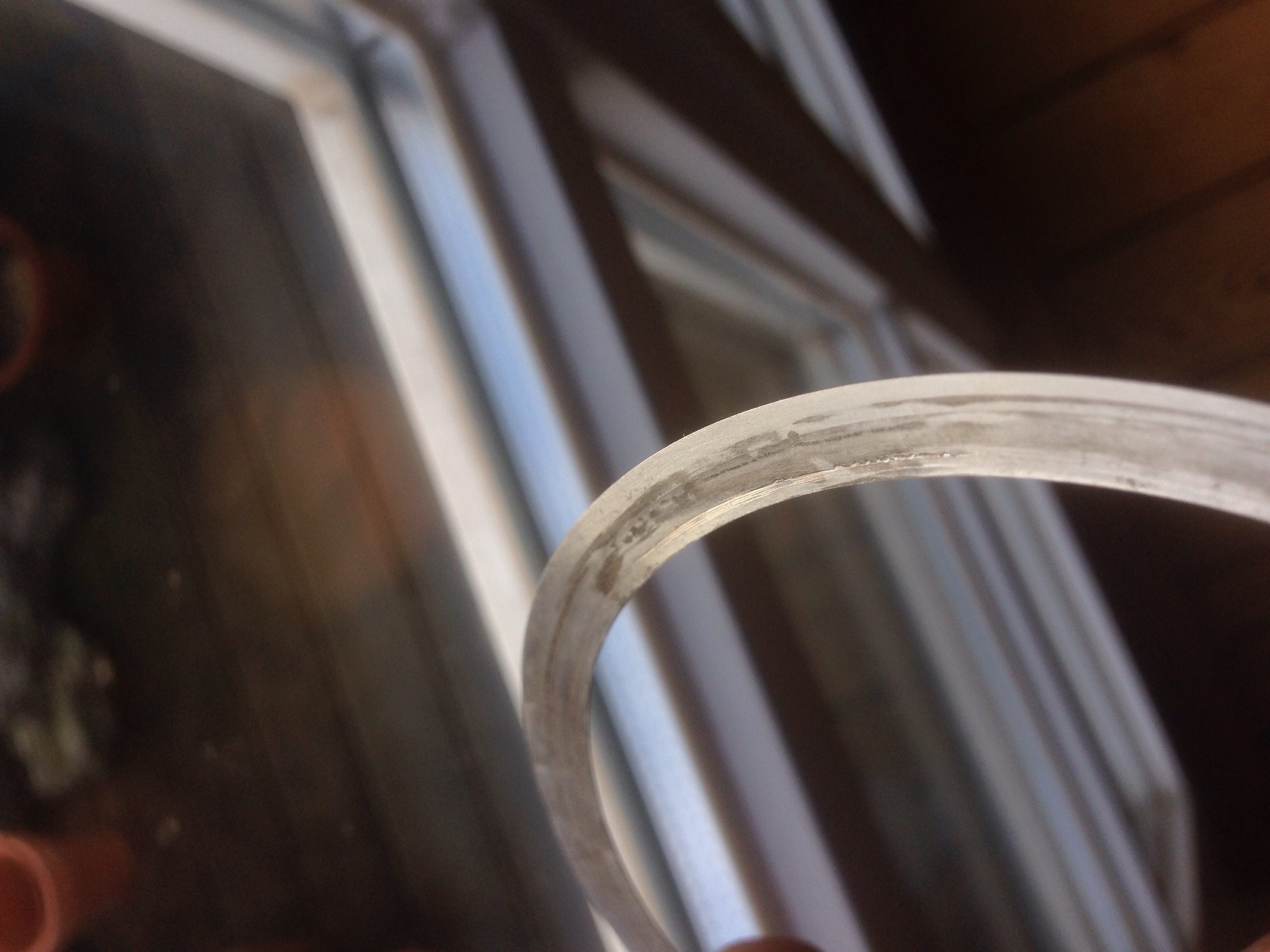

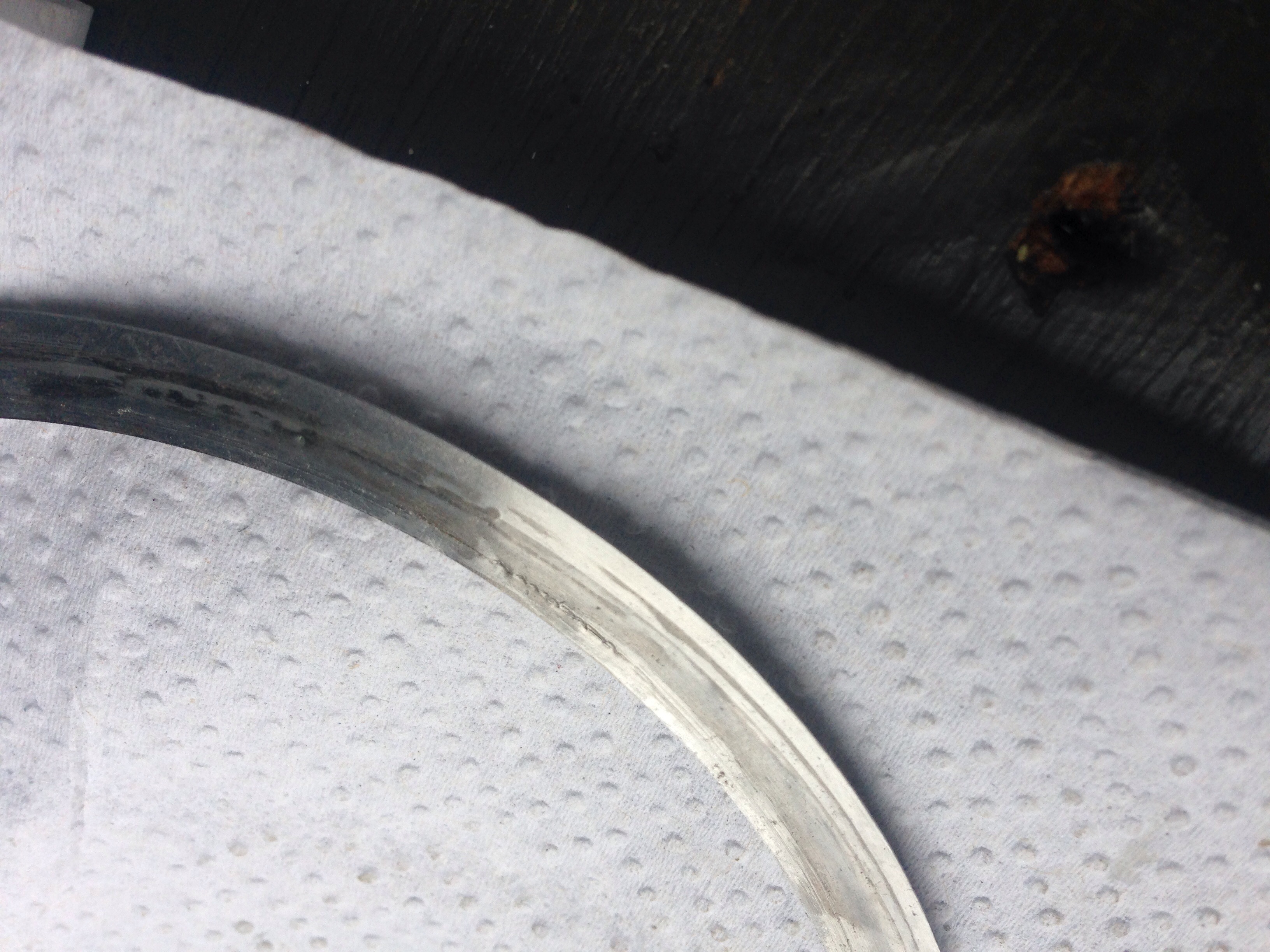

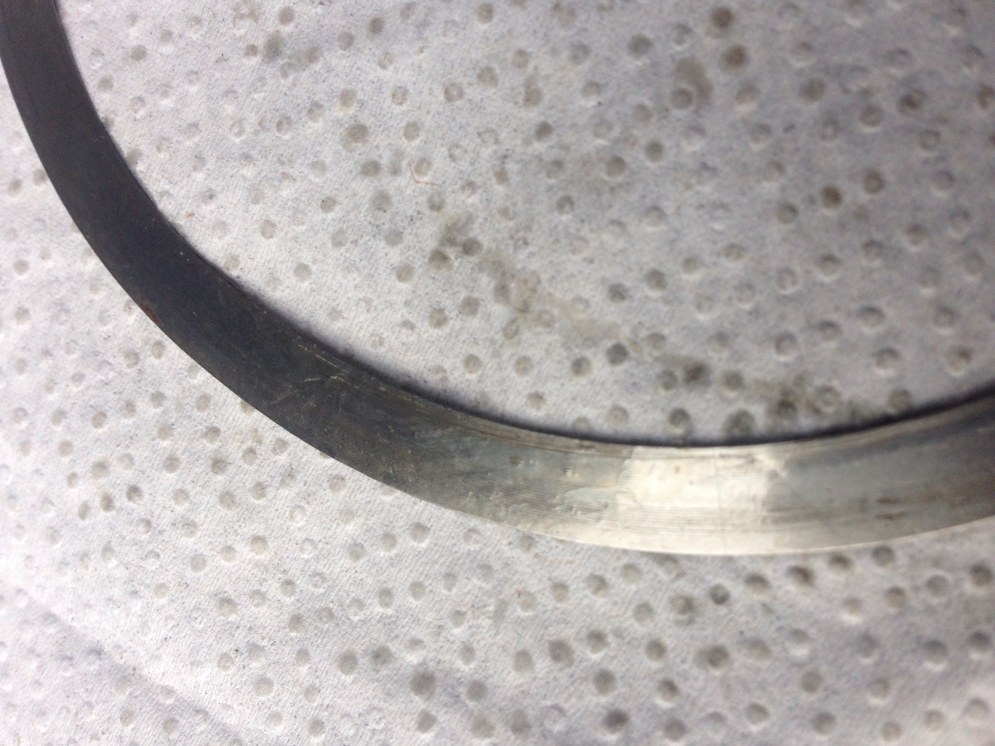

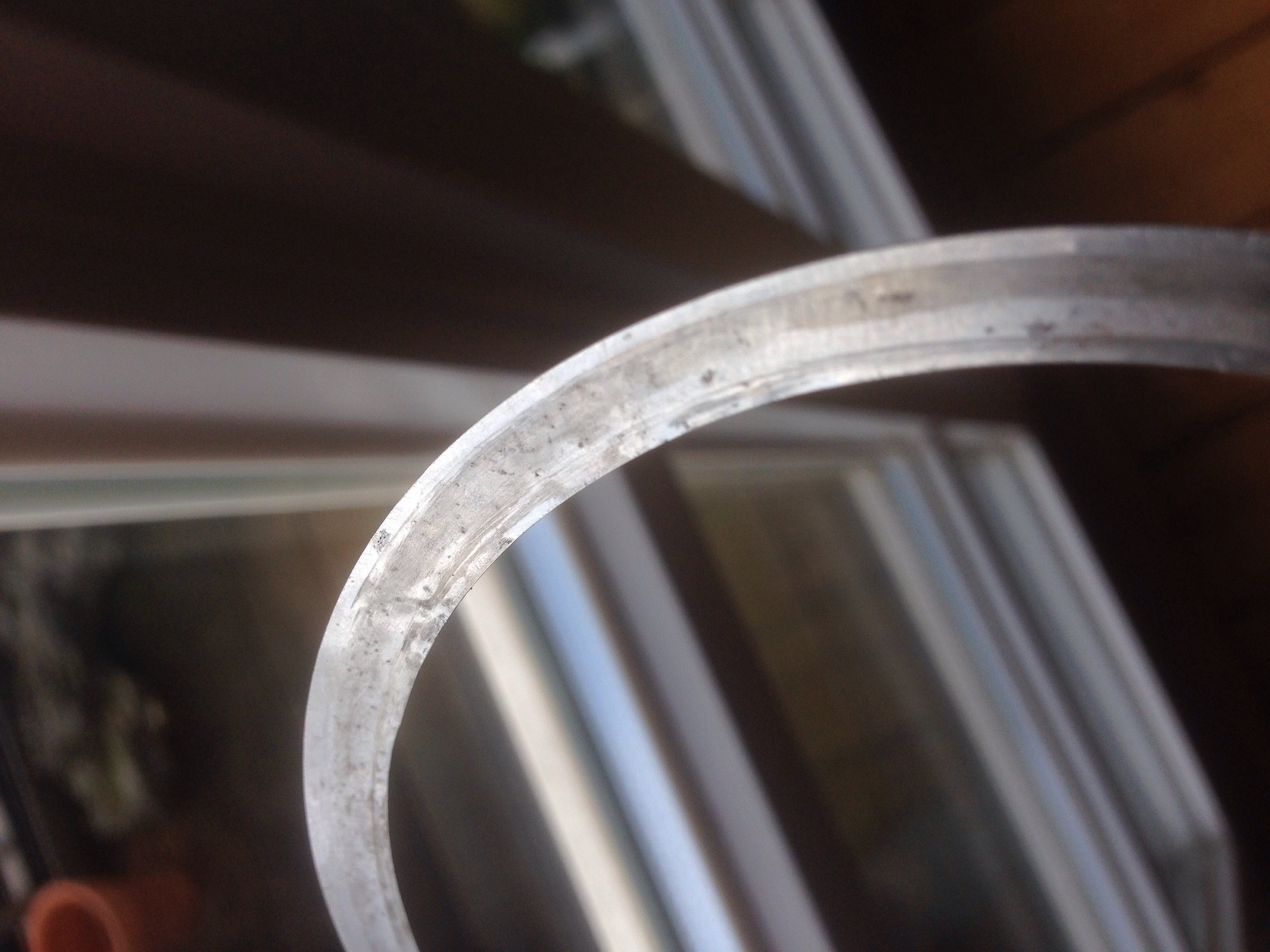

habe hier ein altes Verteilergetriebe offen, und eine der Einstellscheiben/Distanzscheibe des Lagers ist kaputt gegangen, ca 10cm Außendurchmesser (9cm innen) und vielleicht 0,25mm dick (muss ich noch genau messen)
Gibt es die Dinger irgendwo zu kaufen, ist das genormt bzw kann ich einfach irgendwo hin und Maße nennen?

morgen bekomme ich einen genaueren Meßschieber, ob das zum Stärke messen ausreicht weiß ich nicht.
d = 95 mm
D = 108 mm
Stärke = irgendwas zw 0,1 und 0,2 mm
Material sieht aus wie Edelstahl und ist nicht von Rost angegriffen. Wahrscheinlich Edelstahl A2 blank
Wie weit von den Durchmessern abgewichen werden darf kann ich zzt nicht sagen.

Update:
Maße der Paßscheibe
d = 95mm
D = 108mm
Stärke: 0,2mm
Allerdings ist die Scheibe derart kaputt, dass sie an den Messstellen zwischen 0,24 und 0,29mm schwankt.
Gemessen mit Messschieber 0,01mm Genauigkeit.
Maße der Paßscheibe
d = 95mm
D = 108mm
Stärke: 0,2mm
