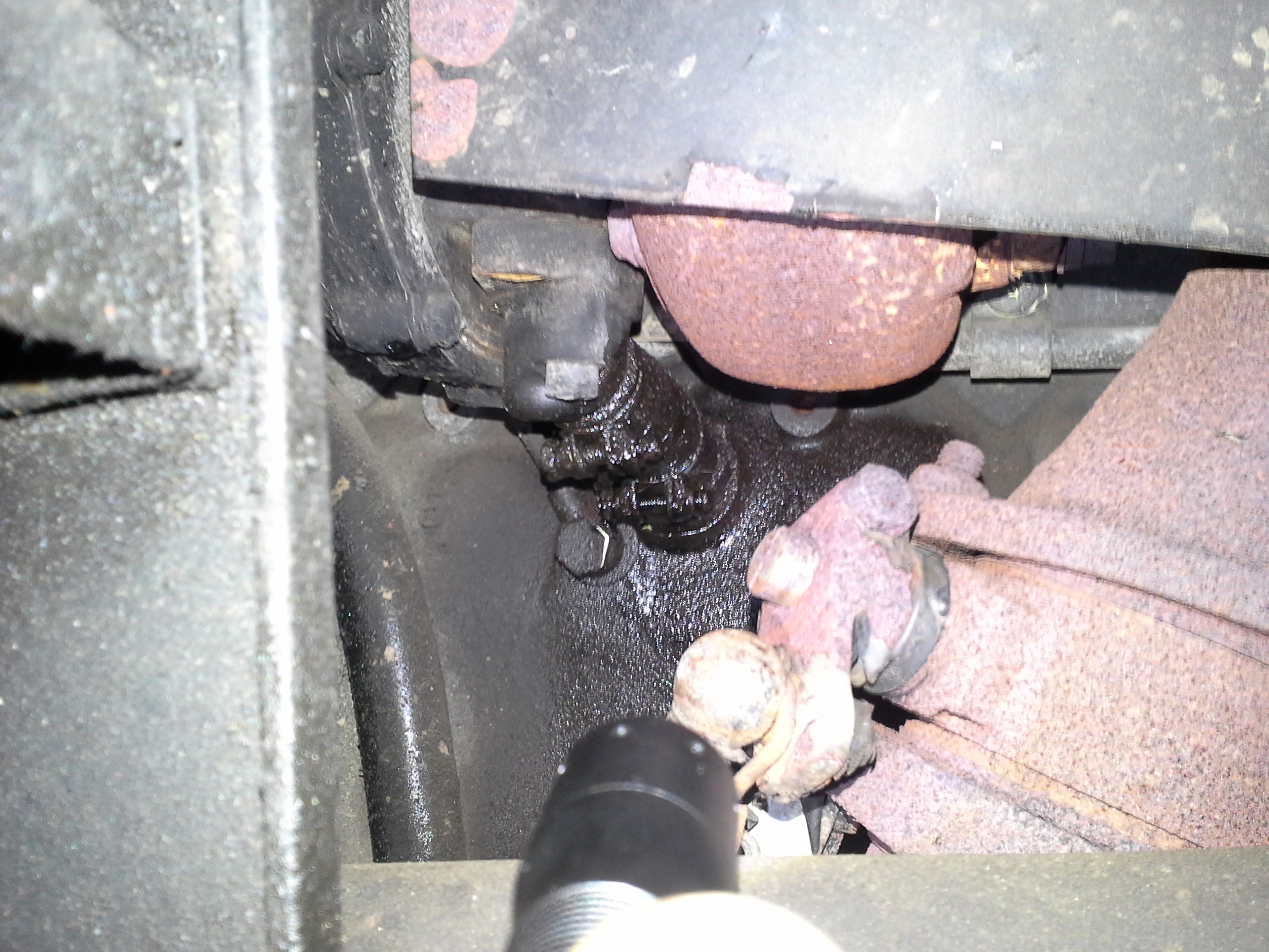

#21 Beitrag von Pepe » 2016-12-11 14:06:20
Moin zusammen,
erstmal tausend Dank für die vielen Tipps von allen Seiten.
Hatte nach einigiger Zeit endlich Luft, das Problem anzugehen.
Habe einen verölten Schlauch am Turbo entdeckt, die Schellen waren ziemlich lose. (Siehe Bild)
Habe ich wieder vernünftig befestigt und den Wagen dann in die Werkstatt gegeben. Schon auf der Fahrt dahin, kein blauer Rauch mehr.
Der Meister hat sich die Sache angeguckt, Ventilspiel eingestellt und mich gefragt, ob ich ihn verarschen wolle...?
Seitdem läuft der Magirus wieder wie gewünscht!!
Woran es nun wirklich gelegen hat...? Egal, hauptsache wieder reisefertig.
Beste Grüße,
Pepe

#22 Beitrag von franz_appa » 2016-12-11 14:52:29
Ok - schön für dich. Blöd für die Frage was es nun war...
Da sind Problemstellungen die sich von alleine lösen immer etwas "unbefriedigend"... :D
Schau jetzt mal ob's da bei unserem auch ölt - was ist das für ein Schauch?
Nicht das wir auch blauen Rauch hätten, aber...
Sitzt hinter der Drosselklappe wie's scheint.
Beiträge: 14806
Re: Blaue Abgase Magirus 130D9 Motor BF6L913T
#23 Beitrag von lura » 2016-12-11 14:59:43
Der sitzt unten am Turbo, ist der Rücklauf fürs Öl. Der Schlauch ist gerne ölig, kenne ich von meinen beiden. Der Kompressor kann Öl verbrauchen, wenn er verschlissen ist.
Ein Deutz räuchert gerne mal, bei viel Kurzstreckenbetrieb auch gerne kräftig. Mein Deutz klappert im Standgas etwas unschön seit Jahren, deswegen rennt er aber trotzdem wie nix Gutes. Nach längerer Zeit Kurzstreckenbetrieb braucht er etwas Zeit zum frei brennen.
Oliver M ist einer mit überaus fundierten Magiruskenntnissen und darüberhinaus sehr hilfsbereit. Ich muss nicht alles verstehen.
