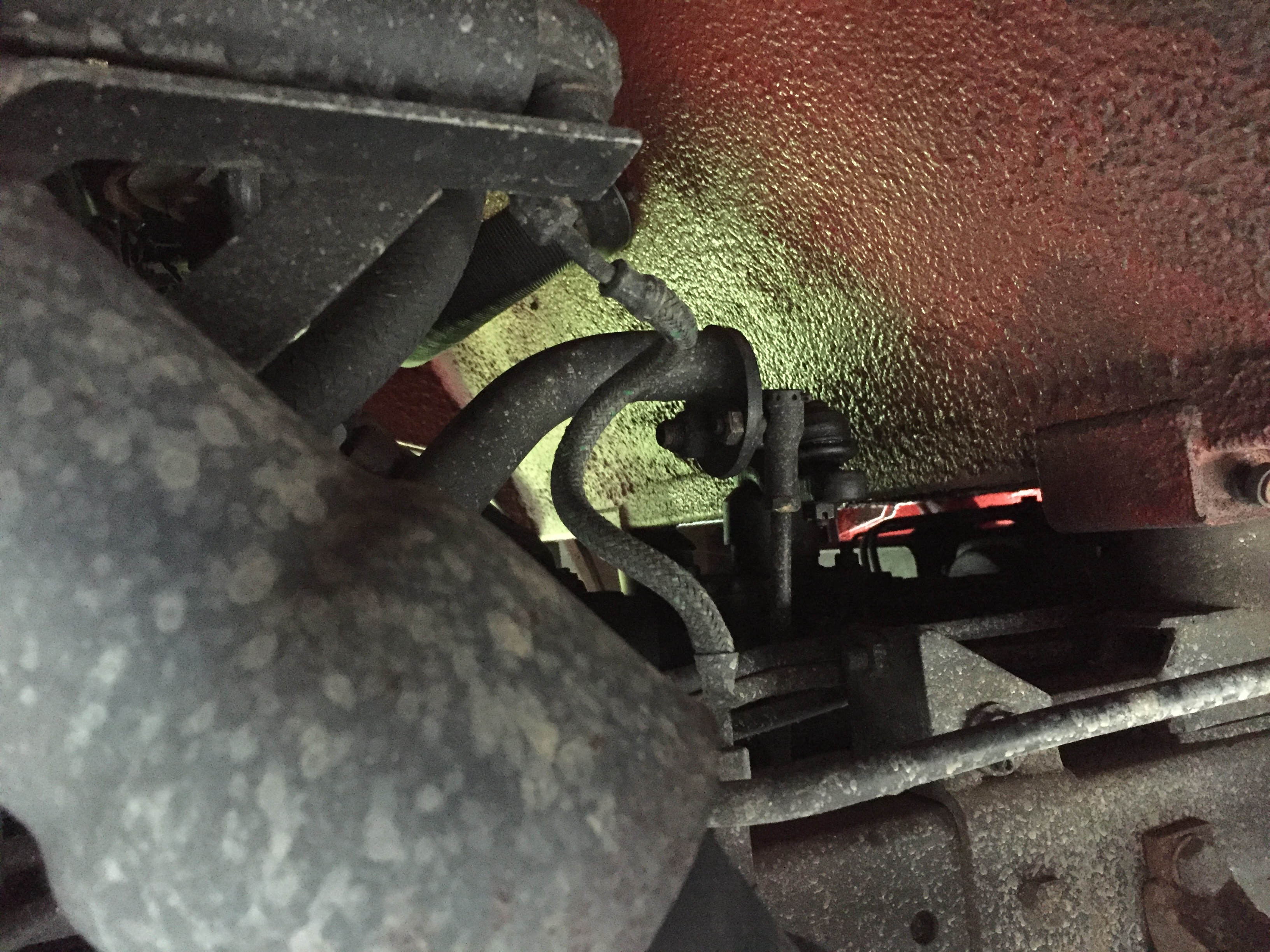

So, hab heute mal einen KFZ Meister mit 40 Jahren Erfahrung kurz schauen lassen. Ende vom Lied, ich kann wieder rückwärts fahren.
Es ist ein Kugelkopf beim Schaltgestänge leicht ausgeschlagen und gehört ausgetauscht, wenn es per Handy geht setze ich davon mal ein Bild ein.
Man muss jetzt nur mit Schwung den Schalthabel ganz nach links hauen und man ist wieder in der Gasse für R und 1.
werd jetzt also über die Winterpause das Ersatzteil suchen und im Frühling gibt's mal eine achöne komplette Durchsicht :)
Kennt jemand gute Bezugsquellen?

Und das muss erneuert werden:
... Ralf

... Norelem oder Wegertseder ...
