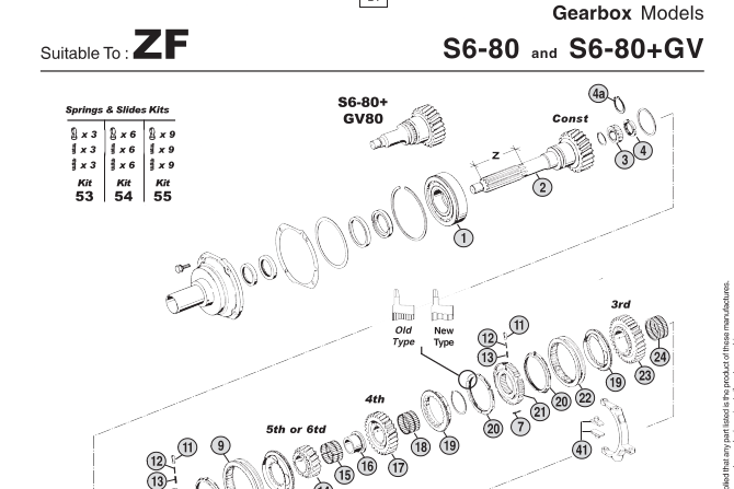

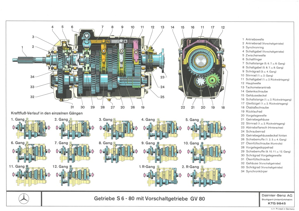

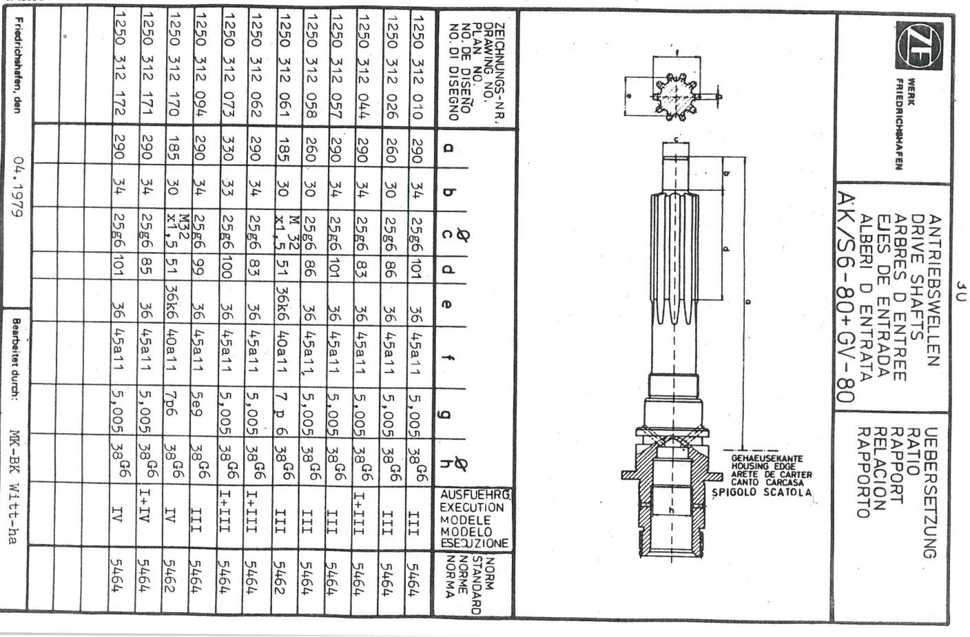

Hab das Schnittbild aus den Unterlagen für meinen LA1519 gescannt.

Für das S6-80+GV80 habe ich dieses interessante Dokument von CEI gefunden, darin sieht man recht gut, welche Teile sich bei "mit GV80" und "mit ohne GV80" je nach Ratio unterscheiden.
http://pts154.ru/ckeditor_assets/attach ... -27-33.pdf
Vielleicht kannst du ja mal suchen nach dem S6-65, habe grad keine Zeit dazu...

laut der Zeichnung wäre es, wie ich es gefragt habe. Man tauscht die Eingangswelle und der Rest ist gleich. Zumindest, wenn die Ratios gleich sind. Ansonsten unterscheiden sich die Gangräder natürlich. Das wäre mir in dem Fall irgendwie am liebsten, denn das jetzige Getriebe ist grad eingefahren und das mit GV im schlimmsten Fall schon 16mal um die Welt gefahren.
Müsste man jetzt nurnoch wissen, ob das Gehäuse gleich ist?

Ja, aber erstens ist das ein anderes Getriebe (habe ich ja drauf hingewiesen!) und zweitens hätte dein gebraucht gekauftes GV ja auch schon die Laufleistung des gesamten Getriebes runter. Gut, das schaltet vielleicht nicht ganz so oft in seinem Leben, aber trotzdem.
Wenn du mit dem Umbau beginnst, lass es mich wissen, diese Sache juckt mich auch irgendwie (auch wenn es wohl nicht nötig wäre
PS: Ich habe mir das "S6-80 mit GV80" mal live angeschaut - von außen sieht man keinen Unterschied. Wäre ja auch blöd von ZF, sowas zu bauen. Wie das beim -65 ist - keine Ahnung.
