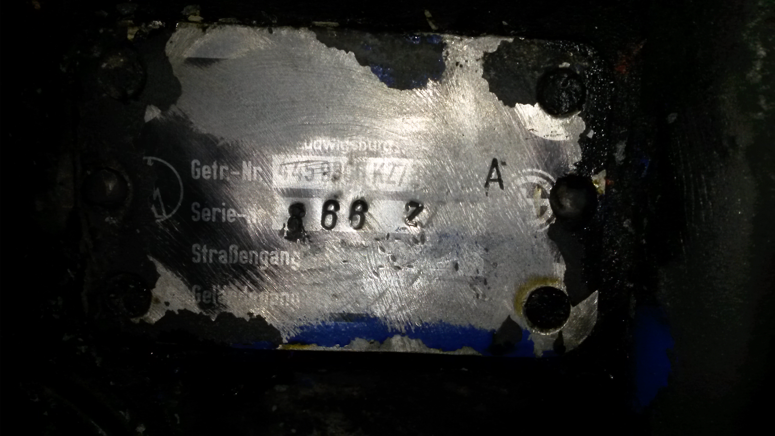

ich habe an meinem Verteilergetriebe im 130M8 ein verkratztes und demoliertes Typenschild.
Getr. Nr. 4459806 K2/30 eventuell so zu entziffern
Serie: 866Z eingestanzt
Seitlich sind auf jeder Seite noch im Gehäuse gr. Zahlen eingestanzt:
eine Seite: 604 0.047.01
andere Seite: 604 0,048
Mehr ist beim besten Willen nicht lesbar.
Kann mir damit jemand weiterhelfen?

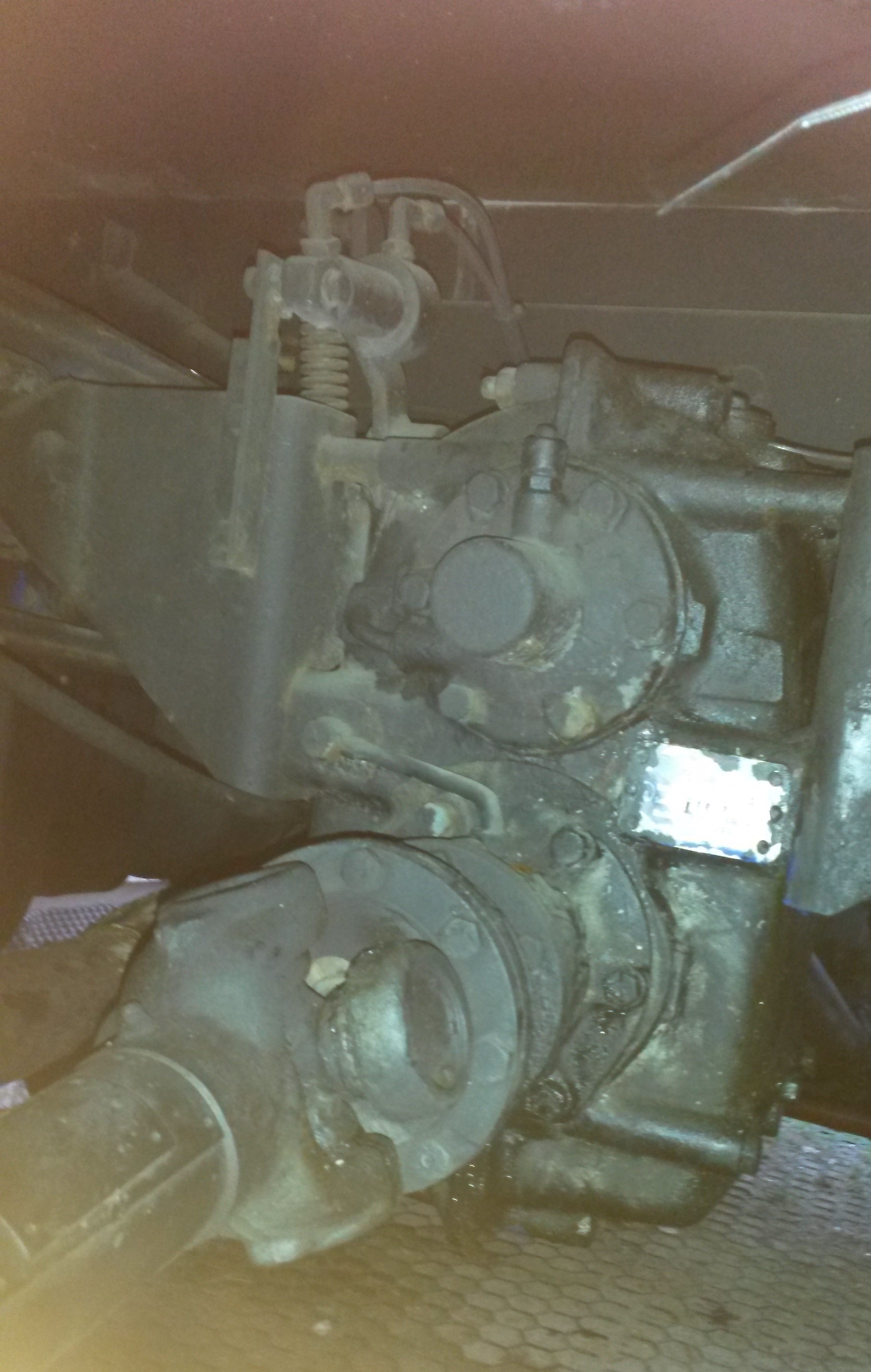

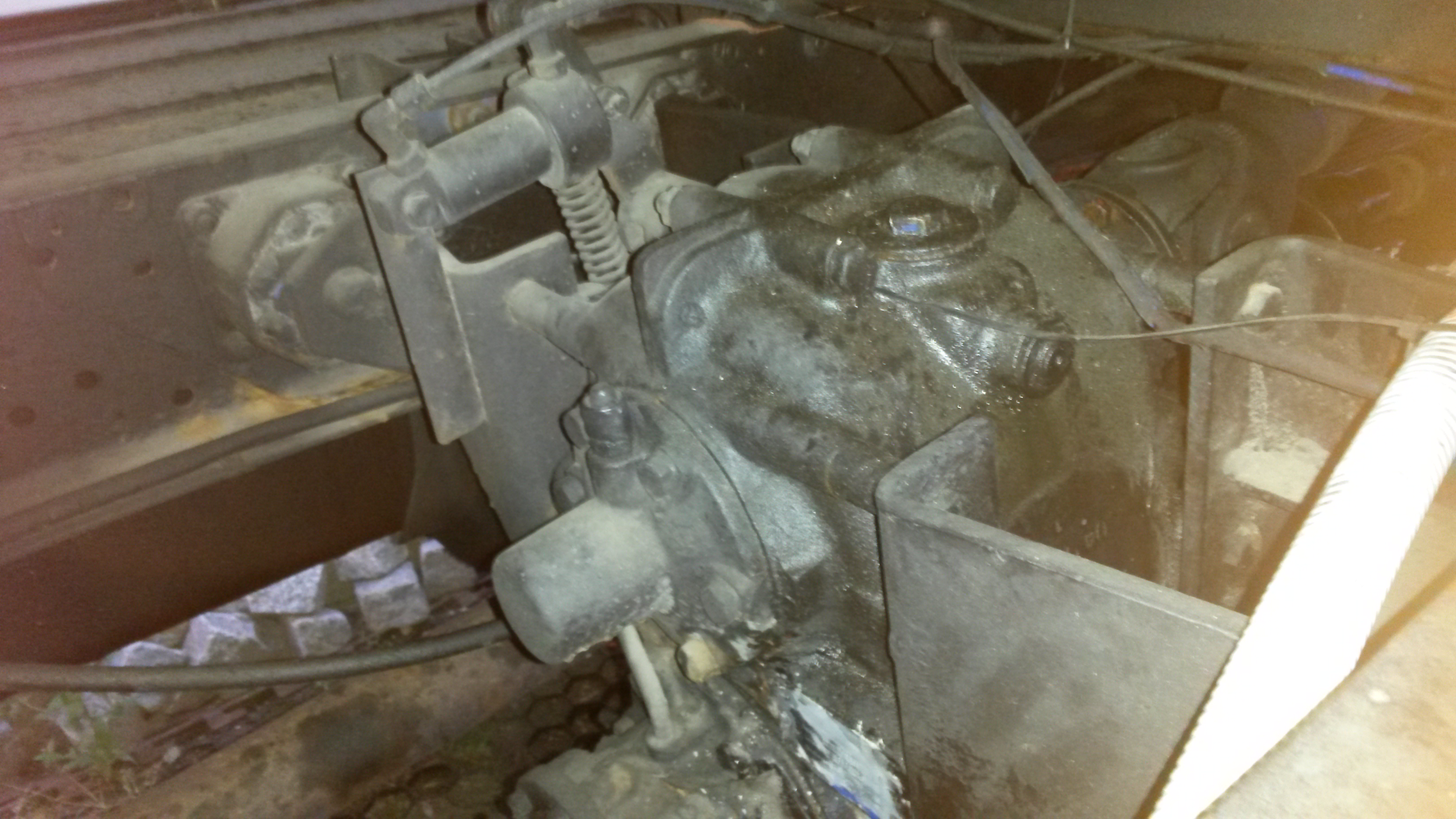

Änderung: Bilder angehängt

Re: Verteilergetriebe - welches ist das? Jetzt mit Bildern
Getrag Z65
