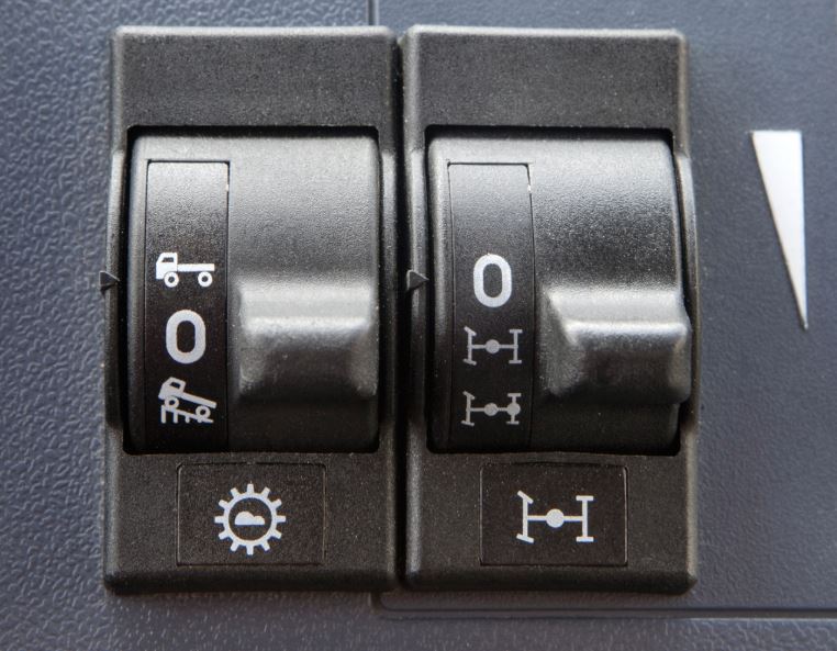

wollte mal fragen, ob jemand diese Schalter für Geländeuntersetzung und Sperren in seinem Vario eingebaut hat.
Ich habe noch die reinen pneumatischen Schalter in der Konsole und will diese von dort in das Armaturenbrett umbauen.
Leider finde ich die Teile im EPG nicht komplett.
Vielleicht kann mir jemand einen Tip geben, oder eine Fahrgestellnummer übermitteln, nach der ich alle zugehörigen Teile finden kann.
vielen Dank schon mal
Gruß Jörg

Hallo Jörg!
Die Schalter und alles was dazugehört finden sich im EPC an folgenden Stellen:
1. FIN eingeben oder aus der Typliste einen Vario Allrad wählen
2. Aggregat FH-Aufbau wählen
3. Gruppe 54 Elektrische Ausrüstung wählen
4. Untergruppe 323 Leitungssatz für Differentialsperre und Allradantrieb wählen:
Hier finden sich Leitungen und Stecker. Die dort dargestellten Magnetventile habe ich auf die Schnelle leider nicht gefunden.
5. Untergruppe 516 Schalter in Instrumententafel wählen, dann auf Bild 65:
Hier finden sich die beiden Schalter

vielen Dank für die Tips.
Werd dann mal suchen ...
Gruß Jörg
