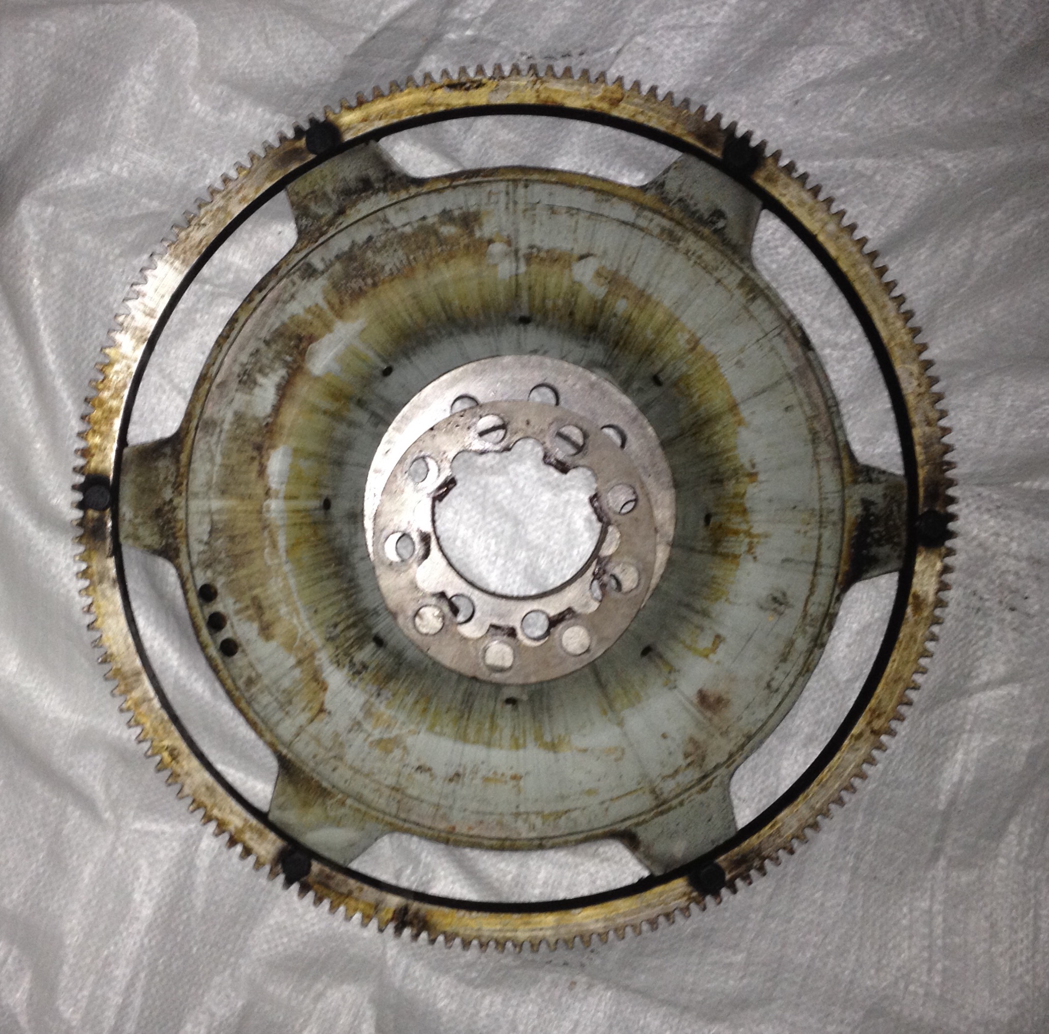

#4 Beitrag von Calvin » 2016-08-10 23:09:26
War nochmal in der Werkstatt, 158 Zähne wenn ich mich nicht verzählt habe.

#5 Beitrag von joe`s mercur » 2016-08-11 9:36:26
Upps,
Ich hab gestern Abend auch noch gezählt........ich kam auf 168Zähne :eek: ..... :wack:
Danke

#6 Beitrag von buckdanny » 2016-08-11 10:20:03
158 kommen eher hin nach dem Bild

#7 Beitrag von joe`s mercur » 2016-08-11 13:04:49
Jau, die 158 hab ich auf dem Bild auch gezählt.
Also heut am Objekt nochmal zählen :blush:

im eingebauten Zustand durch ein kleines Loch der Getriebeglocke
auf dem Bild auch nur ein Segment gezählt und dann mal 6

#11 Beitrag von joe`s mercur » 2016-08-11 16:33:06
Ja , und dann sind wir wieder beim Unterschied von 168 zu 158Zähnen :blush:

#12 Beitrag von DäddyHärry » 2016-08-16 16:30:09
Dann setze ich auf 168...
158 ist nicht ohne Karies ääh glatt durch 6 teilbar :angel:

#13 Beitrag von joe`s mercur » 2016-08-16 20:52:57
Graf Zahl is back!
so, unter dem Auto gelegen und gezählt. https://www.youtube.com/watch?v=p44prHDyWNs
Auch am Auto waren es 158Zähne. :blush: Leider nicht direkt durch 6 teilbar.
Egal, auch damit kann man rechnen.
Danke für die Mithilfe und viel Spass beim Video. :D
