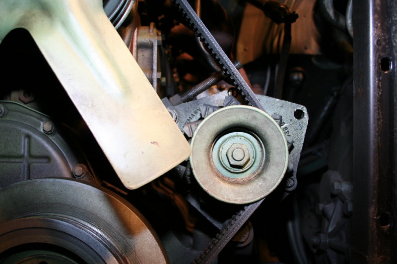

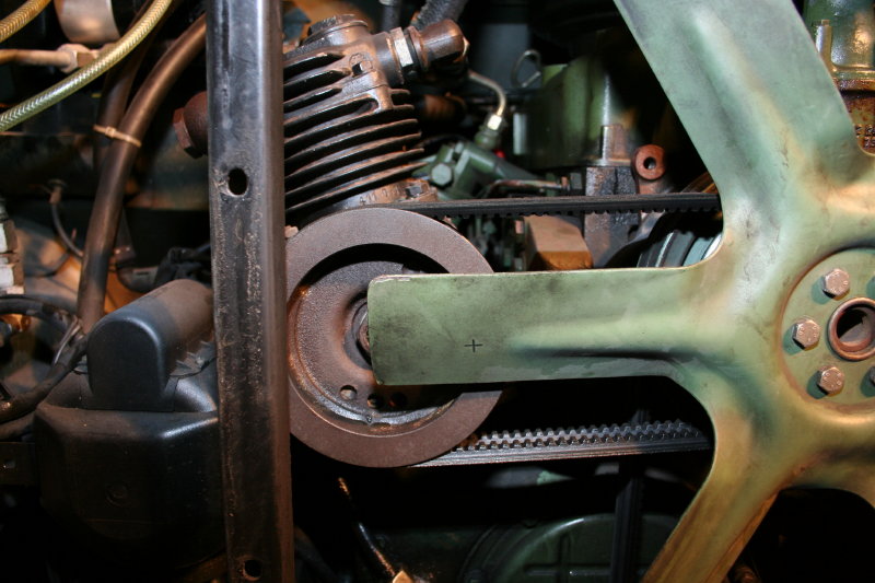

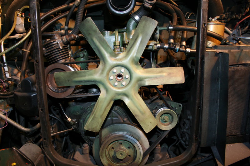

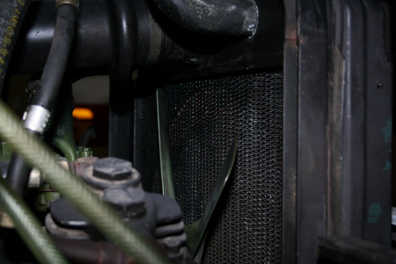

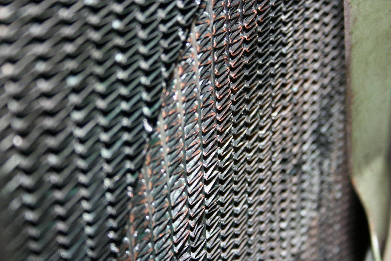

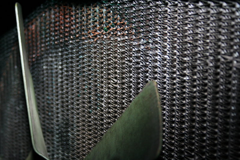

Habe gestern Abend mal das ein oder ander Foto gemacht.
Das Lüfterrad sitzt bombenfest auf der Welle und kann sich nur drehen, aber nicht bewegen, beim Gas geben bewegen sich die einzelnen Blätter ein Stück nach vorne, aber das sind nur wenige Milimeter.
Der Kühler ist auf der einen Seite beweglich, daher denke ich das wirklich eine der unteren aufhängungen gebrochen ist.

Hatte beim Ausbau leider keine Kamera bei, aber auf der rechten seite hat der Lüfter ca. 150 Grad rasiert, das (wie heisen die Röhrchen im Kühlernetz) Röhrchen also fast einen kompletten halbkreis. In diesem Bereich sind alle Röhrchen auch den aüßeren 2-3 cm des Lüfters offen, sieht man auf den Fotos schlecht.
Gruß Florian

Hallo Florian,
ich kenne das Problem - und auch dessen Ursache.
Es mag unwahrscheinlich klingen, entspricht jedoch den Tatsachen:
Das Lüfterrad ist weitaus flexibler, als das auf Grund des Materials den Anschein hat.
Ich bin auch erst draufgekommen, als ich bei Vollgasfahrt plötzlich ein mir unbekanntes Geräusch vernahm, welches bei vermindertem
Gas nicht auftrat. Die Lüfterräder standen an der Lichtmaschine an, die ich jedoch mit genügend Platz eingebaut hatte.
Ich muß dazu allerdings erwähnen, dass ich die 120 A Lichtmaschine vom Actros verbaut habe und diese ein klein wenig weiter als die Originallichtmaschine hervorsteht.
Das Ende vom Lied war ein defekter Kühler, denn die Lüfterräder bogen sich bei der Berührung der Lichtmaschine nach vorne und fetzten dann durch das Kühlernetz.
Ich habe dem Lüfter daraufhin die Flügel so weit gestutzt, dass eine nochmalige Berührung der Lichtmaschine nicht mehr möglich ist. Die Kühlfähigkeit wurde dadurch nicht beeinträchtigt.

Das sich die Lüfterräder bewegen, haben wir auch schon festgestellt, aber ich habe da bedenken die Blätter zu kürzen. Ich bin mir fast sicher, dass wenn ich die Blätter kürze ich eine ünwucht haben werde, da ich bestimmt nicht alle gleich lang gestutzt bekomme.
Bei uns sind es so ca. 3-4 mm, ich hoffe das ich das durch vorsetzten des Kühlers hinbekomme.
Alternativ könnte man versuchen einen flacheren, stabileren Propeller auf dem Schrott zu bekommen, problematisch ist nur einen zu finden der auf die Aufnahme passt.

Hallo Zusammen,
ich habe gestern mir das ganze nochmal angesehen, der Ventilator ist nirgendwo eingeschlagen, zumindest gibt es dafür keine Hinweise wie Lack absplitterungen.
Aber bevor der Ventilator mit der Lima zusammenstößt müsste er eigentlich in dem Luftpresser einschlagen, dieser hat die größere Überschneidung.
Ich habe gestern die alte Standheizung demontiert, bei unserem Einsatzzweck brauchen wir den brummer einfach nicht, dummerweise war ich so im Demontagewahn, das ich direkt das Gebläse der Fahrzeugheizung mit abgeklemmt habe
Hat jemand von Euch schon mal das Heizungsgebläse neu verkabelt? und kann mir sagen welche Leitungen wo und wie angeschlossen werden, ein Stromlaufplan mit den entsprechenden Farbcodes der Leitungen wäre äußerst Hilfreich.
Wie ich Depp meinen Fehler bemerkt habe, habe ich die Arbeiten erstmal eingestellt, ein Teil der Leitungen liegt also noch, teilweise auch in einer außreichenden Länge um es wieder zu richten, nur wo geht welches Kabel hin?
Wie ist die Heizung (zwei Stufiges Gebläse) geschaltet?.
Könnt Ihr mir nochmal Helfen?

Hallo Florian,
nun wird die Sache deutlicher - klar, Deine LiMa besitzt genügend Abstand. Mein Lufpresser sitzt dagen fernab, sodass hier keine Gefahr bestand. Es bleibt daher die noch unbeantwortete Frage, wie Dein Kühler beschädigt werden konnte, wenn er ordentlich verschraubt gewesen war ???
Ich gehe davon aus, dass die Gebläse der Rundhauber ziemlich einheitlich verdrahtet wurden, daher kann ich heute abend in der Halle gerne einmal nach der Verdrahtung schauen. Welche Kabel hast Du denn genau entfernt ??
