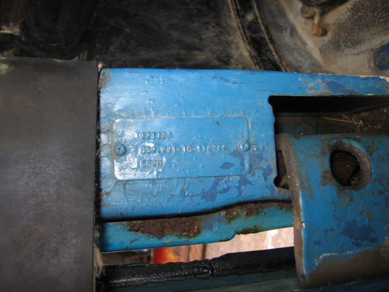

Auf jeden Fall suche ich am Rahmen mal den Einschlag und mache Fotos für Euch, vielleicht schaffe ich es, die morgen Samstag reinzustellen....

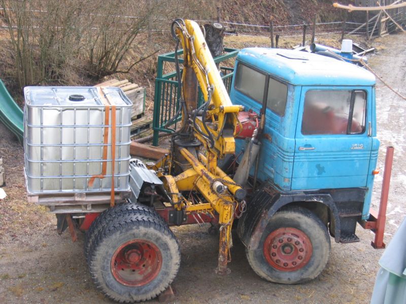

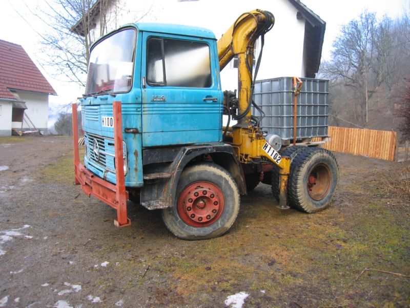

Fotos habe ich jetzt gemacht, aber leider keine Berechtigung zum Bilder-Upload.
Konnte lediglich ein Bild in Autos der User reinstellen unter leonard1963
liebe Grüße
Rudolf
liebe Grüße
Rudolf

Moin!
Damit nicht jeder suchen muss:
Das ist echt mal ein netter Wendekreis
VG

Bilder vom 1519er
Ich probiers noch einmal, irgendwie sind die Bilder zwar in eine Gallerie gelangt aber nicht in den Thread...
Rudolf
Rudolf

ich stelle mir das teil zwar sehr wendig, aber mit dem hohen schwerpunkt extrem bockig vor ("nicken" ohne ende beim überfahren von unebenheiten). das fällt schon extrem im vergleich von 170er zu 120er doka-deutz auf, dabei ist der unterschied da garnicht sooo gross.
@leonard: ist das teil so bockig, oder
gehts?
grüße,
david
Das ist ja ein Smart for Load,
Die Hinterachse ist bestimmt direkt am Getriebe angeflanscht. Das ist selbst für ne SZM schon ein büschen kurz.
Durch die "Gewichtsoptimierung" ist der bestimmt hammerschnell. Aber ich stell mit das Teil so mit gespliteter HA so mit 95 auf der Bahn vor, dat gibt lange Gesichter voner Rennleitung.
Gruß Helmut
Wat wellste maache
Wat soll dä Quatsch
Wat wellste maache
Wat soll dä Quatsch
- Beiträge: 17
- Registriert: 2008-01-15 23:53:42
Bockiges Fahren
Ich hab das bisher nicht so schlimm wahrgenommen, kenn aber nicht den Vergleich mit der Originallänge. Was mich genervt hat war das Durchdrehen der Hinterräder, aber seit ich da ein Gewicht draufgepackt habe, geht es recht gut. Der LKW hätte ja auch eine Differenzialsperre im Getriebe aber für die Betätigung fehlt mir der Teil, der zur Achse führt und die beiden Zahnbolzen rumdreht.
Zwischen Getriebe und Hinterachse sind 85 cm Luft, noch näher ginge es nicht, wegen dem Antriebsstrang, der oben vom Getriebe hinunter zur Antriebsachse geht.
Das Gesamtfahrzeug ist 365 lang, Die Achsen haben einen Abstand von 85.
Für ein SZF müsste man wieder etwas hinten dranschweissen und die Hinterachse wieder ein Stück nach hinten setzen, da ja sonst kein Platz für die Blattfedern besteht.
OT: Ist das abgelichtete Blechschild die Nummer vom Fahrgestell?
Rudolf
Rudolf
- Beiträge: 17885
Re: Bockiges Fahren
Hallo Rudolf,leonard1963 hat geschrieben:OT: Ist das abgelichtete Blechschild die Nummer vom Fahrgestell?
das abgebildete Schild dürfte die Fahrerhaus-Nummer zeigen. Die ist eher uninteressant.
Die Fahrgestellnummer ist an der rechten Seite des Fahrzeugrahmens eingeschlagen. Wenn man in der Nähe des rechten Vorderrads in den Radkasten schaut, sollte man sie sehen können.
Kannst Du bitte diese Fahrgestellnummer suchen und hier posten? Dann könnte ich versuchen, etwas über die verbauten Aggregate herauszubekommen. Das geht (wenn überhaupt) aber nur, wenn noch die originalen Teile eingebaut sind. Falls der Vorbesitzer Getriebe oder Hinterachse ausgetauscht hat, stimmts natürlich nicht mehr.
