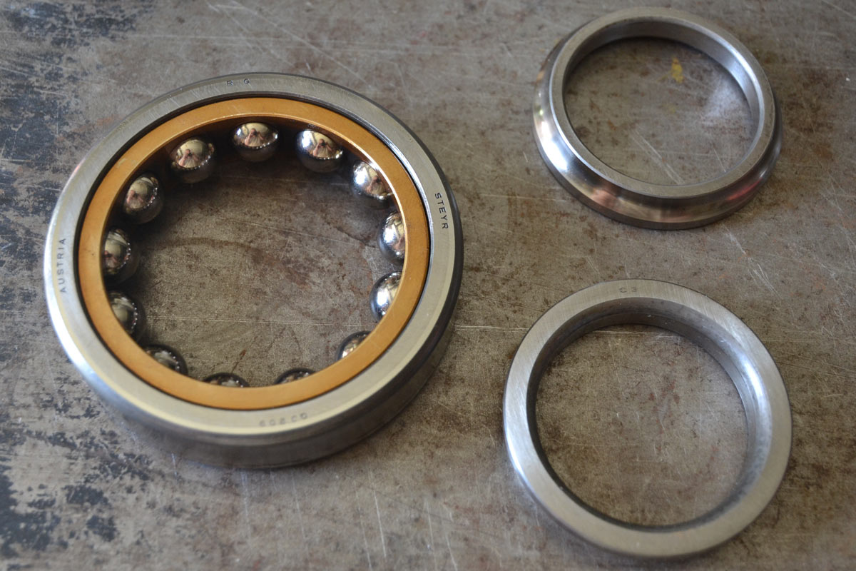

Sodale:
Anbei ein foddo von dem Lager.
Drauf steht QJ 209, auf dem einen Teil des Innenringes steht C3.
Mittlerweile wieder was über Lager gelernt :D
Danke dafür :D
sico
Beiträge: 5542
Wohnort: 84556 kastl
Re: Lager mit geteiltem Innenring im VTG - wofür ist das?
#4 Beitrag von sico » 2016-06-15 16:26:13
hallo Natte,
das QJ209 hat die Maße 45x85x19 und entspricht in den Abmaßen einem Rillenkugellager 6209.
Die Tragzahl für das QJ209 ist 63 kN, für das 6209 jedoch nur 35 kN.
Die Bezeichnung C3 bedeutet erhöhte Lagerluft von 116-166 µm statt Normalluft 76-126 µm.
C3-Lager werden verwendet, wenn der Lagerring mit der umlaufenden Last (hier der Innenring) auf sehr strammer Passung sitzt.
Mittelfristig mußt an die Sache nochmal ran. Das Standard-Kugellager macht vorzeitig die Grätsche.

das QJ209 hat auch höhere Schultern, als ein normales Rillenkugellager, dadurch kann es auch mehr Kräfte aufnehmen.
