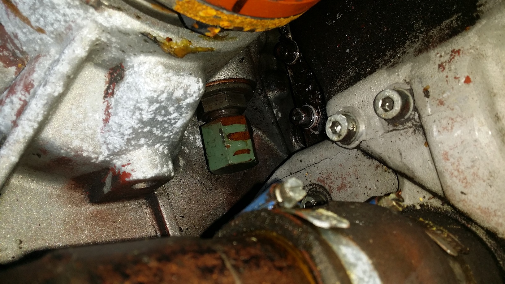

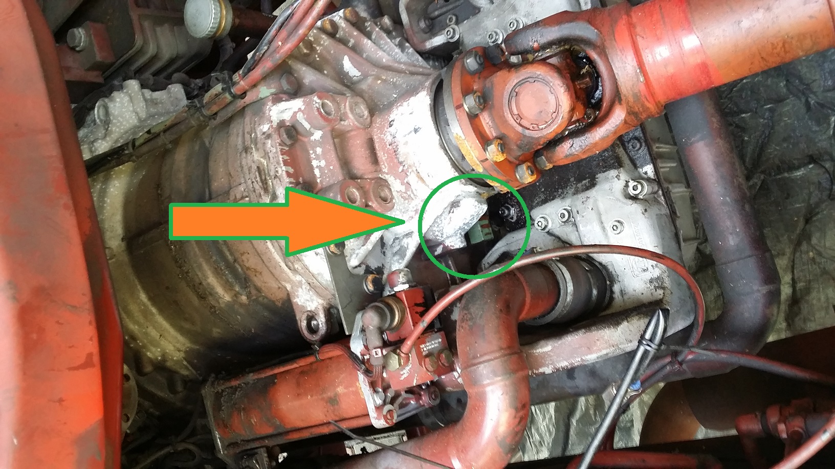

Ich habe bei meinem Automatikgetriebe einen leichten ATF Verlust aus dieser Einstellschraube(?) (SW27) unterhalb der Welle.
Kann mir jemand sagen was damit eingestellt wird? Bevor ich aus Versehen irgend etwas verstelle möchte ich gern verstehen wozu das Ding da ist.

ich kann's nicht genau erkennen und habe gerade keine zeit die Stückliste rauszusuchen, dürfte aber ein Riegelanschlag oder sonstiger Verschluss sein. Den kannst Du rausschrauben und einen neuen Dichtring montieren, ist unproblematisch. Eingestellt wird da nichts.

Ein Tachoanschluß?

Ich sag auch: Blindschnuffel für Tachoanschluss welcher bei dir im VTG sitzt, da 3W(ellen) VTGs immer etwas ins lange oder kurze übersetzt sein müssen.

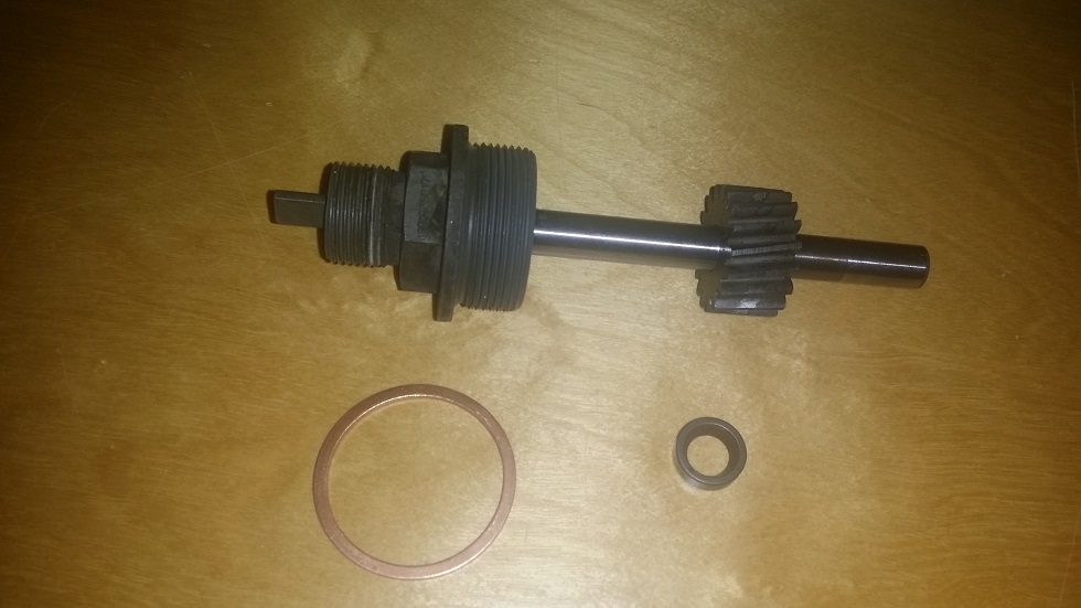

Danke! Das ist es!olaf hat geschrieben:Ein Tachoanschluß
Nachdem MB mir nicht helfen konnte da sie keine Teilenummer finden konnten, hat mir der Meister beim örtlichen ZF Partner mit dieser Information ein Gebrauchtteil + 2 neue Dichtringe für ne Kaffeekassenspende überlassen.
