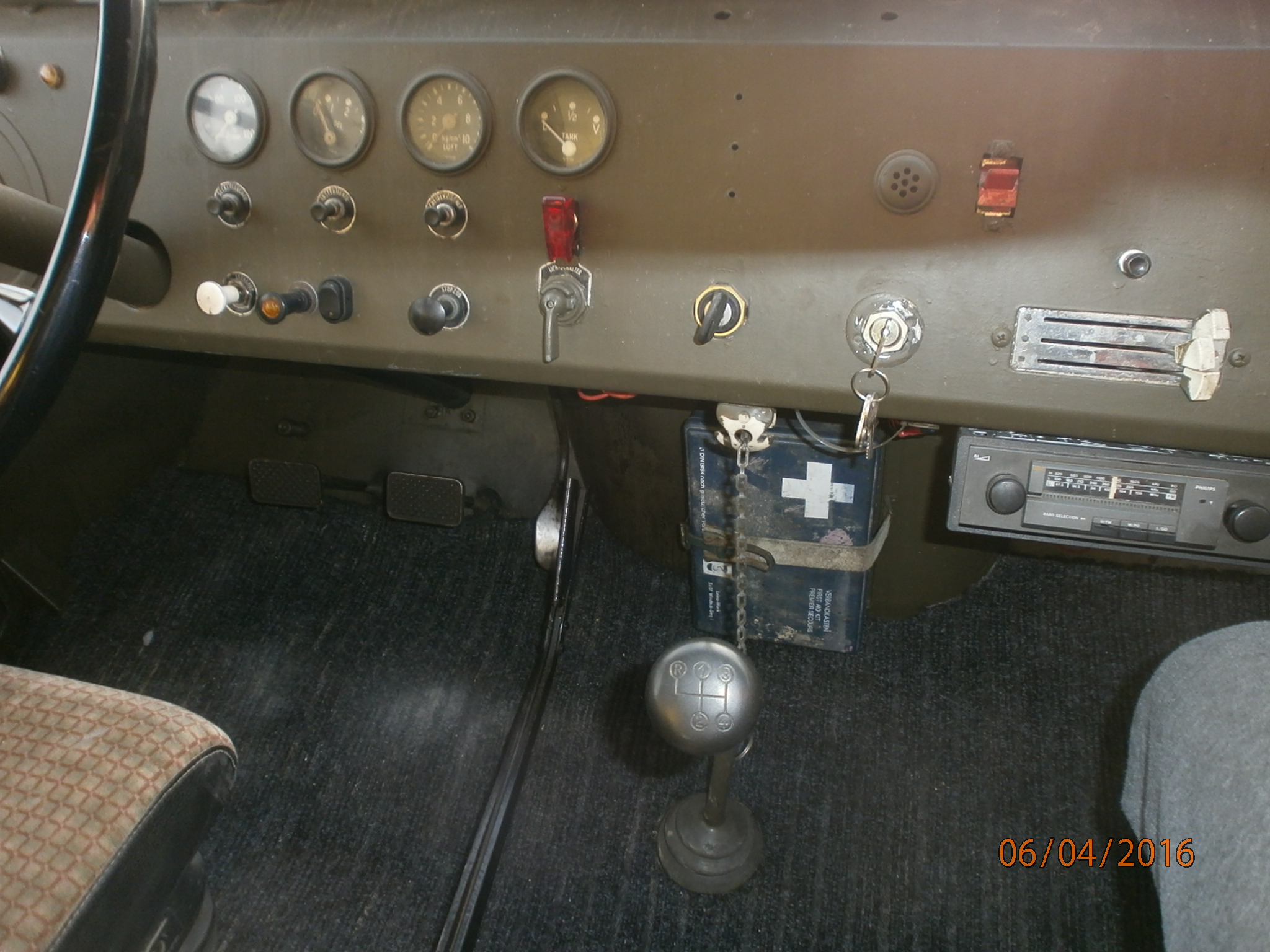

Einen unabhängigen Schalter für "Hand-Betrieb" habe ich in der Armaturen-Tafel, das Wahre ist er aber nicht, man kann ihn mal vergessen und der Scheinwerfer leuchtet immer, Alternative wäre eine Birne mit kombinierten akustischem Rückfahr-Signal, das kann aber die Nachbarn unheimlich nerven.

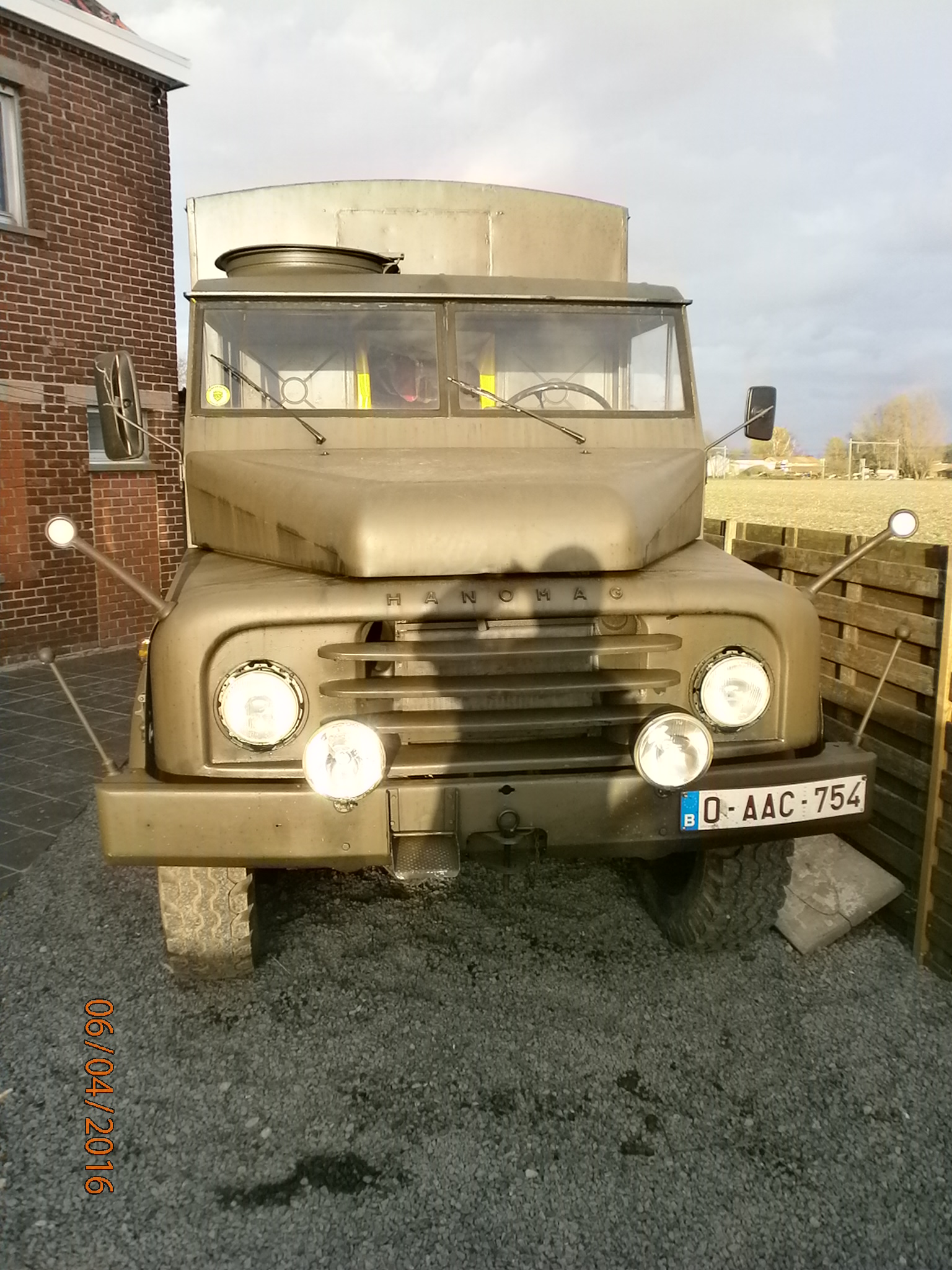

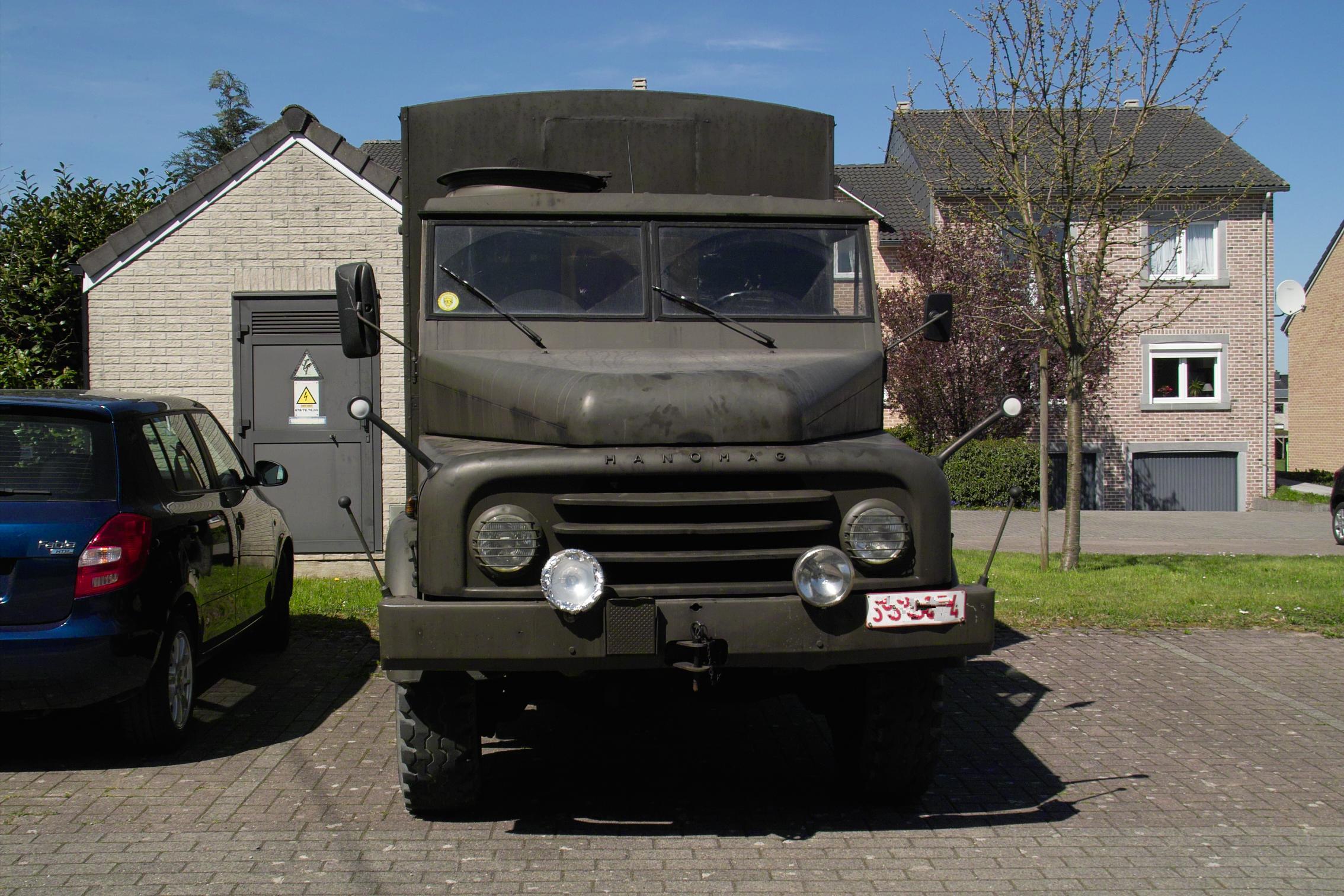

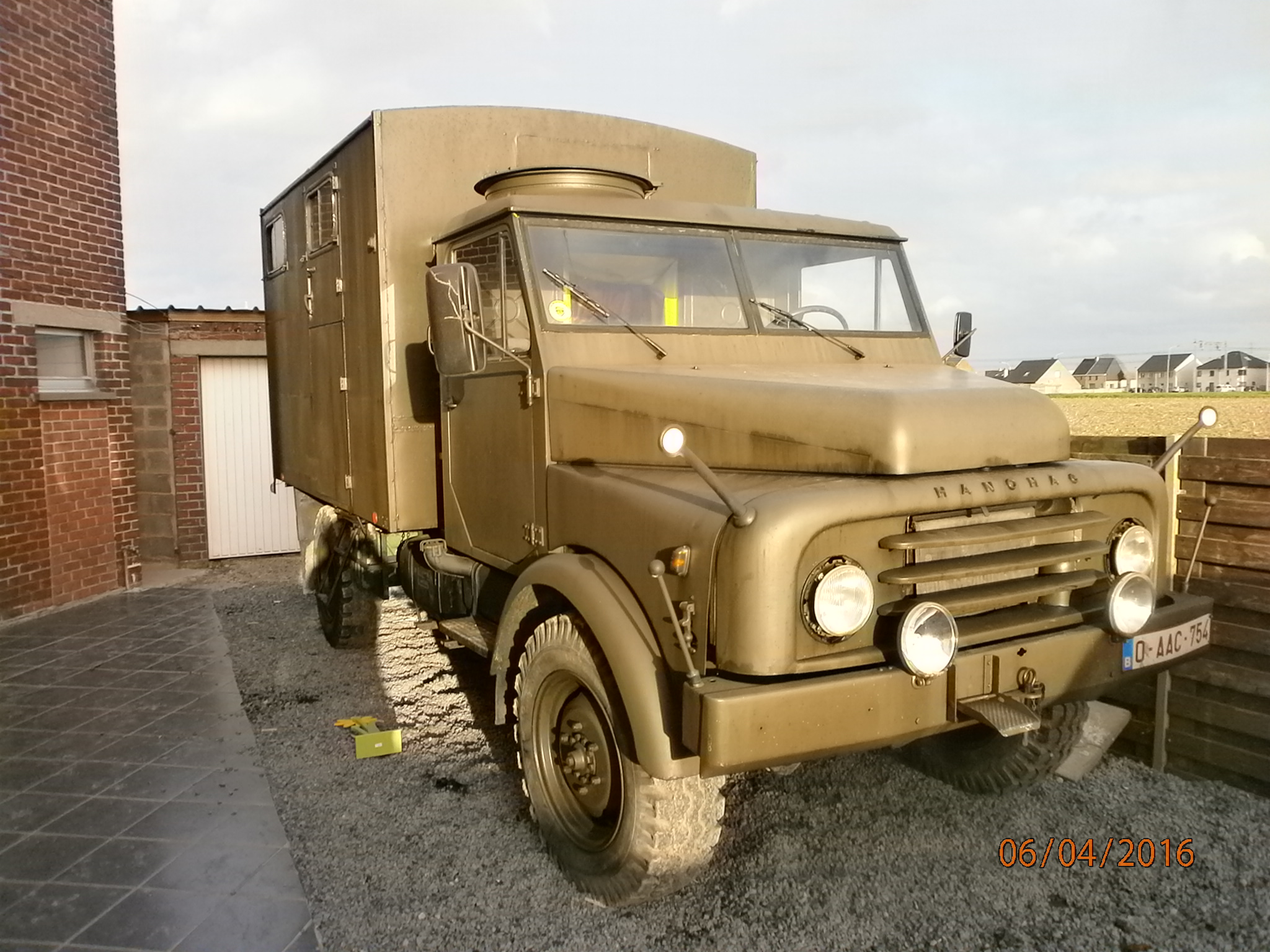

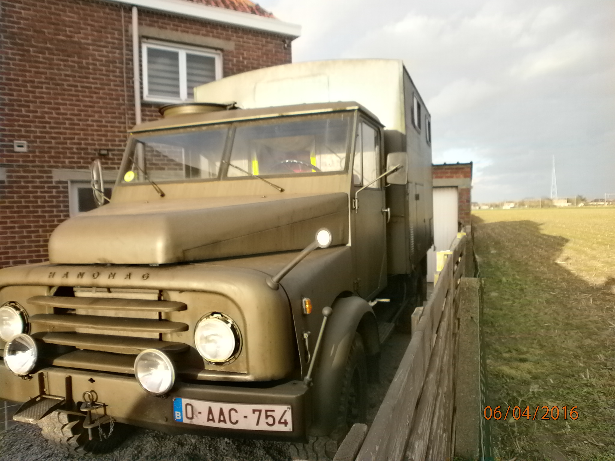

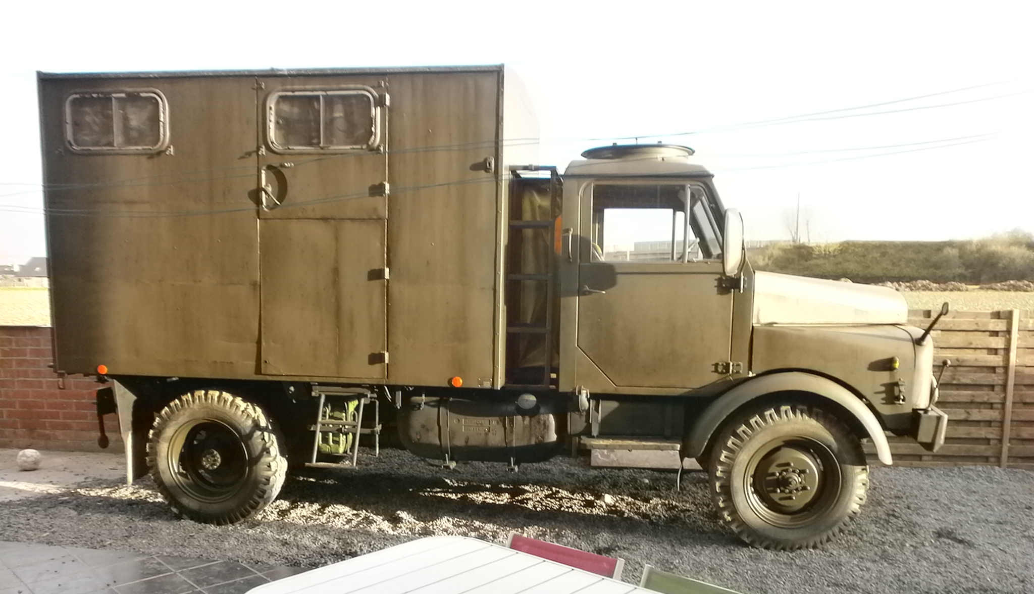

alte Fotos zu Re: Schalter für Rückfahrscheinwerfer A
Hier sind einige alte und ein neues (das 1. ganz oben):
Die NATO-Scheinwerfer-Ringe mit Glas-BruchSchutz sind auch wieder dran, sieht besser aus

... das sieht nach einem umgebauten, also vor allen deutlich erhöhten Funkkoffer aus ... einige Fenster hat er dabei auch eingebüsst ...
... es ist noch der alte Koffertyp, aber schon das neue Fahrgestell, also schätze ich das Baujahr auf nahe bei 1964 ein ...
Re: Schalter für Rückfahrscheinwerfer AL 28 Baujah
Hallo Ulf,
kann stimmen, Erstzulassung war 1965.
Den Umbau sieht man innen noch, ich habe mal ein altes Foto gesehen, da war der Koffer etwas länger, mit dem war er in Nordafrika, außerdem war er da gelb.
Im Internet gibt es noch ein altes Bild mit gelber Lackierung und Herforder KZ. das könnte er gewesen sein, er war nämlich auch mal gelb.
Im Koffer in der alten Holzverkleidung sieht man noch alte Fenster-Löcher, aber der wird eh neu mit Panelen verkleidet und neu eingerichtet, was bei dem Preis (s.o.) kein Problem ist.
WK

- Beiträge: 24919
... War es damals nicht nur niedriger, und wirkte dadurch länger? ... Am Abstand zum Fahrerhaus und am Überstand am der Hinterachse sollte man das ziemlich genau sehen, vorausgesetzt, das Bild ist nicht all zu schräg aufgenommen ...
