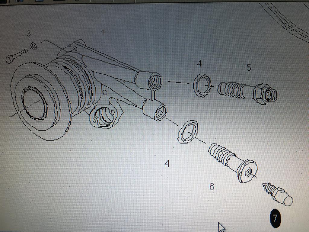

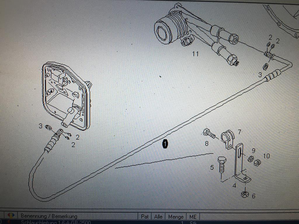

Nun taucht das nächste Problem auf. Die Jungs kriegen die Kupplung nicht entlüftet. Sie haben es mit einem Entlüftergerät probiert wie auch durch Pumpen mit dem Kupplungspedal. Nichts hilft.
Wie ist das genaue Prozedere beim Entlüften?
Oder kann jetzt irgendwas anderes kaputt sein, z.B. der Kupplungsgeberzylinder? (hat bisher einwandfrei funktioniert)
Oder welche Ursache kommt sonst in Frage?
Auf Hinweise sind wir wirklich dringend angewiesen, wir hoffen, dass Ihr uns weiterhelfen könnt.

Re: MAN ZF-Getriebeschaden in den USA
leider kenne ich nur den MAN-KAT.
Aber eigentlich sollte es ähnlich sein.
Die werden ja bei MAN nicht von heute auf morgen alle Konstruktionsdetails geändert haben.
Beim KAT sitzt im Armaturenbrett ein Becher für die Bremsflüssigkeit für die Kupplung.
Wenn man den voll kippt (Gießkanne) kann man im Pedalblock eine Schraube zum Entlüften auf-
und zudrehen, jeweils gegenteilig zum Pedaldruck.
Dann gibt es am Geberzylinder einen Druckschalter.
Der ist gerne undicht.
Dann kann man oben reinschütten, was man will,
aber unten kommt es wieder raus.
Beim KAT merkt man das anfänglich nicht,
weil ein Wellrohr am Druckschalter andockt.
Der wird dann munter mit Bremsflüssigkeit gefüllt.
Also mal prüfen, wo denn die Bremsflüssigkeit bleibt,
die man oben reinfüllt.

- Beiträge: 24919
... Welche Art von Entlüftungsgerät ... Mit Überdruckgeräten habe ich bisher alles hinbekommen, mit Unterdruckgeräten eher selten ... Bei manchen Fahrzeugen hilft es, die Entlüftungsrichtung umzukehren ...
Es gibt bei diesem Getriebe verschiedene Kupplungsbetätigungen:
Gezogene oder gedrückte Kupplung. Ich denke ihr habt eine gedrückte Kupplung mit einem zentralen Ausrückzylinder?
Ist vielleicht ein Druckluft unterstützter Kupplungsverstärker eingebaut, der eine sehr leichte Kupplungsbetätigung erlaubt? Dieser sitzt zwischen Geber und Nehmerzylinder und muss dann zusätzlich entlüftet werden.
Ansonsten, auf Dichtigkeit der Anschlussleitung und der Entlüftung achten und mal von unten nach oben entlüften.
Eher unwahrscheinlich.
Noch was...
Schickt mir doch eure Fahrgestellnummer, dann schaue ich nach was original verbaut war.
Viel Erfolg
War bei dem "neuen" Getriebe der selbe Kupplungsnehmerzylinder verbaut?Der Große Wagen hat geschrieben:.. wobei vom alten Getriebe das Kupplungsausrücklager inklusive der zwei Einschraubstutzen übernommen wurde.
Noch was...
Viel Erfolg

ja, alles richtig, verbaut ist der Kupplungsnehmerzylinder den ich meinte...
Du schreibst das die Einschraubstutzen gewechselt wurden. Ist dabei die Entlüftungsschraube unten eingesetzt worden,
man kann ja leicht auf die Idee kommen diese oben einzusetzen.
Wirklich keine Undichtigkeiten?
Viel Erfolg
Viel Erfolg
Viel Erfolg
die Entlüftungsschraube ist unten eingesetzt worden. Undichtigkeiten sind keine zu entdecken.
@ Ingenieur - Danke - die Verhältnisse beim L2000 sind wohl doch anders als beim Kat.
Gehen jetzt in die Werkstatt, die fangen in einer Viertelstunde an zu arbeiten. Mal sehen, wie es weitergeht.
Christine und Peter

hallo ihr Havaristen,
normalerweise ist das Entlüften einer Kupplungsbetätigung für eine Werkstatt ein ganz normaler Vorgang und keine Raketentechnik.
Ich habe den Verdacht, dass, nachdem beim Öffnen des Entlüfter-Nippels am Nehmerzylinder ja Flüssigkeit blasenfrei austritt, der alte Nehmerzylinder zu weit weg positioniert von der Kupplung am "neuen" Getriebe positioniert ist.
Damit reicht der Hub von Geberzylinder und Nehmerzylinder nicht aus, um die Kupplung zu betätigen bzw zu öffnen.
Habt ihr vor Zusammenbau die neue Montagelage mit der alten Montagelage des Nehmerzylindes genau vermessen? Dabei spielen einige Millimeter schon eine Rolle.
Ist nur eine grundsätzliche Idee. Ich kenne die Details bei MAN nicht so genau.
Auf der Zeichnung ist das Entlüftungsnippel unten. Die Luft müßte also beim Entlüften mittels Pumpen am Pedal nach unten strömen, was sie nur ungern tut.
Man sollte also die Bremsflüssigkeit an dem unteren Nippel unter Druck von ca 1 bar einströmen lassen bis zum Geberzylinder bzw bis die Flüssigkeit blasenfrei am Vorratsbehälter angekommen ist und dieser gefüllt ist.
Dabei die Kupplung nicht betätigen, damit die Nachlaufbohrung vom Geberzylinder zum Vorratsbehälter offen ist.

Ich hatte auch so ein Problem bei mir. DIe Teile sehen zwar völlig anders aus, evtl. aber der selbe Effekt.
Bei mir hat der Nehmerzylinder in Ruhestellung die Entlüftungsöffnung zu gemacht.
Entlüften von unten ging dadurch nicht.
Entlüften von aben war nur mit Trick möglich da die Luft in der Leitung wegen starker Kupplungsfeder den Kolben unten nicht bewegt hat.
Es ging dann nachdem die Leitung durch öffnen der Zuleitung am Nehmer entlüftet wurde (einer pumpt am Pedal, der andere macht unten auf und zu) und als die Leitung dann komplett befüllt war hat es gereicht den Kolben soweit zu bewegen daß die Luft auch über den Entlüfternippel raus ging. Evtl. war es bei Euch ähnlich und es war noch etwas Luft irgendwo drin.
Der Kolben vom Nehmerzylinder ist hoffentlich leicht unter Vorspannung, anderenfalls kann an der Dichtung vorbei Luft angesaugt werden wenn die Kupplung losgelassen wird, so was passiert oft bei extern angebrachten Zylindern wenn dann die Rückholfeder vergessen wird.
Sollte bei Euch aber nicht der Fall sein.
Ciao
Veit
Ciao
