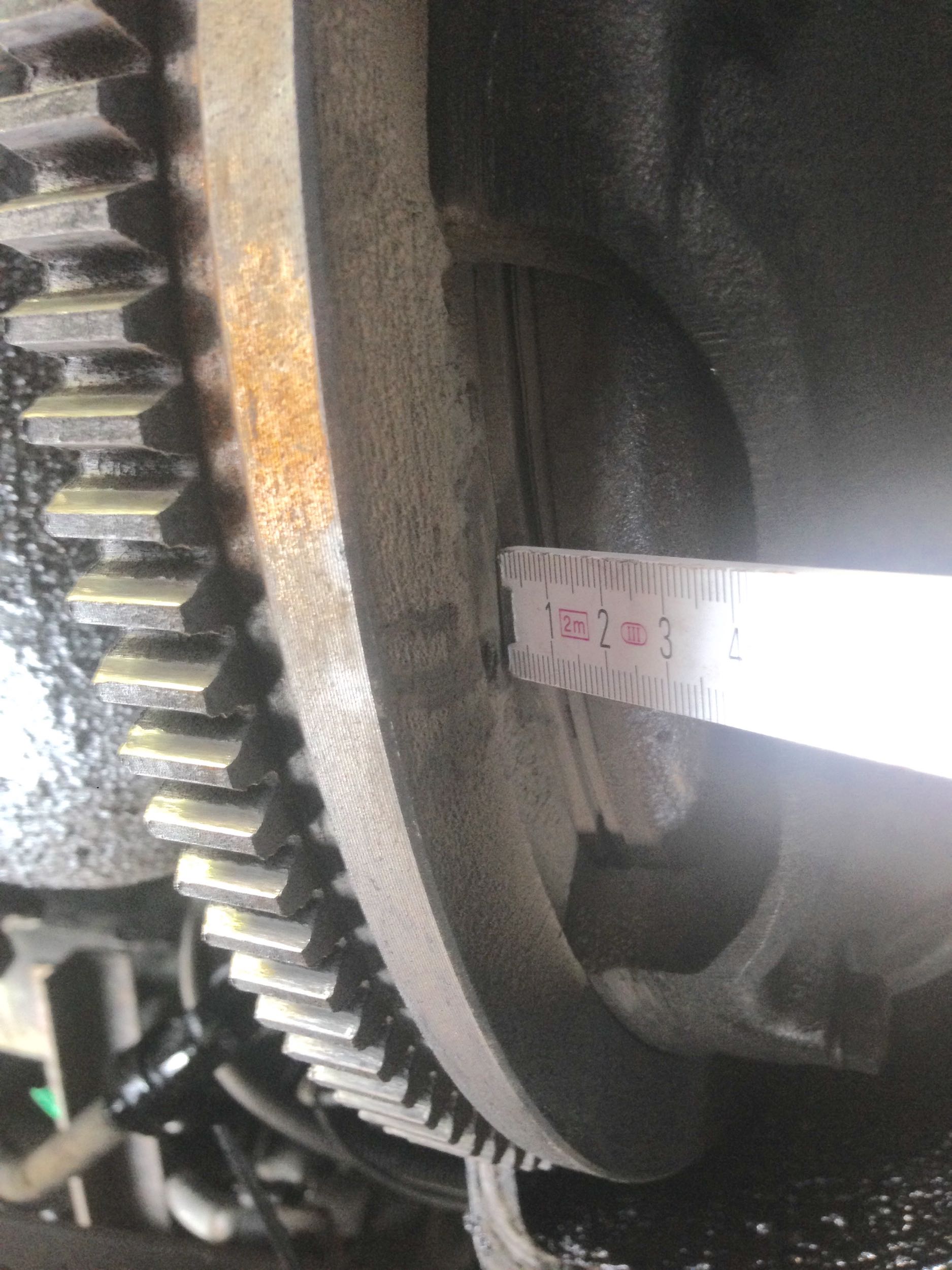

wir sind i.M. in Cancún und da seit einiger Zeit die Kupplung beim Anfahren etwas rupft (Kupplungsspiel passt, ist bei ca. 30mm ), würde ich gerne hier bei der MB-Niederlassung Ersatzteile bestellen.
Nur damit, wenn die Kupplung im Nirgendwo von Zentral-/Süd-Amerika komplett fertig ist, zumindest die Ersatzteile dabei sind.
Habe durch die Wartungsklappe oben und von unten nichts auffälliges sehen können (Nur das der Anlasser irgendwann mal böse über die Schwungscheibe geschruppt ist :dry: )
Da die MB-Werkstatt hier nicht die kompetenteste ist (Info von Mitreisenden) werde ich mir zur Sicherheit selbst die benötigten Teile raussuchen.

Habe eine 295er verbaut, also 1861 279 133 -> Denk ich bekomm ich bei jedem gut sortierten Kupplungs-Händler od sollte ich über MB gehen?
Wie ist da die Verschleißgrenze? Sind noch gute 10mm drauf...

die Verschleißgrenze ist wahrscheinlich nicht das Problem, sondern die Verglasung des Belages.
Die bei Dir verbaute Mitnehmer Scheibe ist die A0012503803, entspricht der F&S 1861 279 133 (295GTZ). Die Kupplung ist eine GF295. Ausrücklager hat die F&S 3151 095 043, musst Du aber nicht unbedingt tauschen. aber wenn man die Sache schon mal auf hat....
