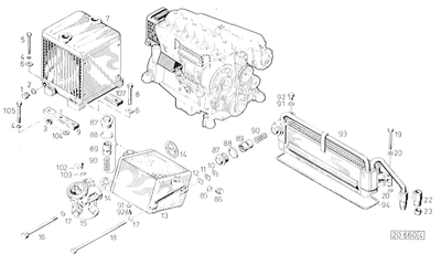

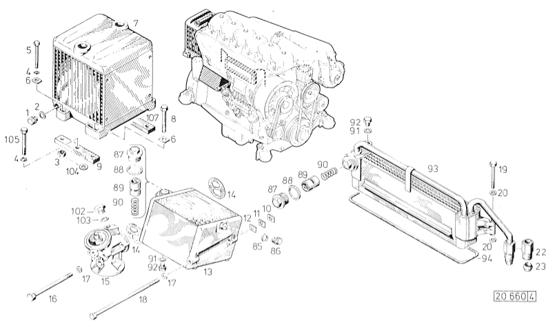

Ich habe das Gefühl das mein Motor nicht richtig warm wird.
Klar es sind gerade tiefe Temperaturen und ich habe einen Luftgekühlten ohne Gebläsesteuerung.
Meine Kopf -Temperatur geht nicht über 60 Crad auch nicht nach 50km Fahrt.
Habe gelesen es gibt ein Thermostat am Ölkühler, nach diesem will ich mal sehen, da meine Heizung auch
nur laue Luft bringt.
Wo sitzt das Thermostat denn?
Auf den Explosionszeichnungen finde ich es nicht.

Re: BF6L913 Ölkühler Thermostat
Hallo Alex,
zu Deiner oben gestellten Frage: auf Deiner Explosionszeichnung ist es die Position 89 (87 Verschluss, 88 Dichtring, 90 Feder).
Horst
